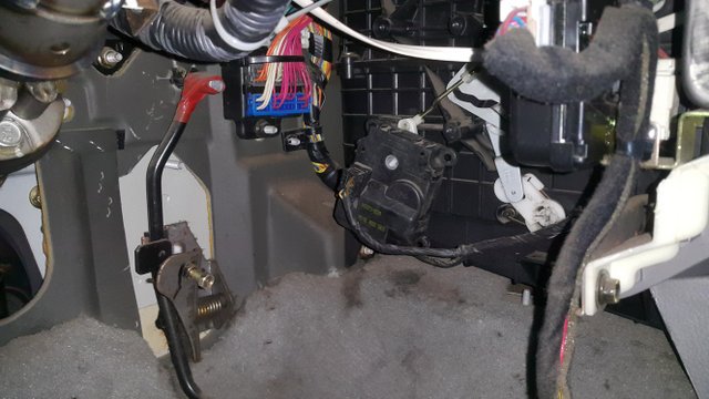

Klapy sterujące nadmuchem powietrza w dmuchawie , uszkodzony jest mechanizm sterowania . Zajrzy od strony nóg pasażera , zobaczysz silniczek sterujący może coś ustalisz , i od strony kierowcy przy pedale gazu .

Tak wygląda praca mechanizmu sterowania klapami:
Wszystko podokręcane. Luzów nie zauważyłem żadnych.
Aby się tam dostać trzeba zdemontować ta osłonę koło nóg kierowcy. Jak to zrobić by nic nie zniszczyć?

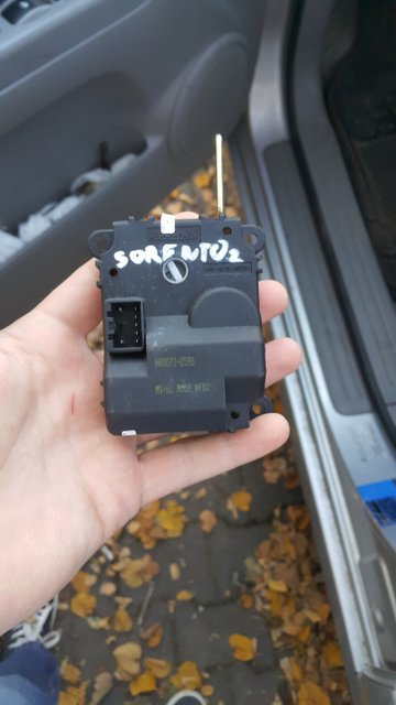

po numerze na silniczku pokazuje mi takie coś:

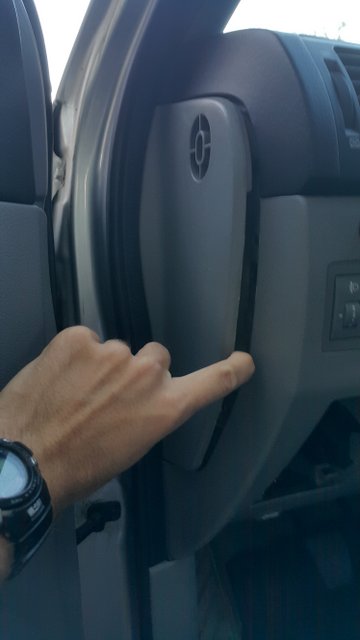

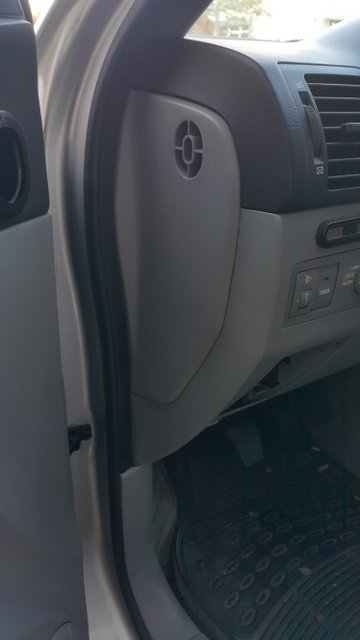

Demontaż osłony pod kierownicą:
1. Podważyć boczną osłonkę deski widoczną po otwarciu drzwi kierowcy.
2. Odkręcić 2 wkręty widoczne po zdjęciu w/w osłonki.
3. Odkręcić 2 wkręty widoczne na dole osłony.
4. Boczek z klapką bezpieczników można wykręcić podważając osłonę na progu drzwi.
5. Można teraz wyjąć linkę maski.
6. Po wykręceniu w/w wkrętów osłonę należy pociągnąć do siebie jednocześnie wypinając ją u góry z zatrzasków.

vokal, proszę, oto oznaczenia
H40073-0590
MS/BL MODE 5A86
edit: zakupiłem używany za grosiki - jak przyjdzie biorę się za wymianę/sprawdzanie.

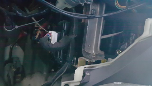

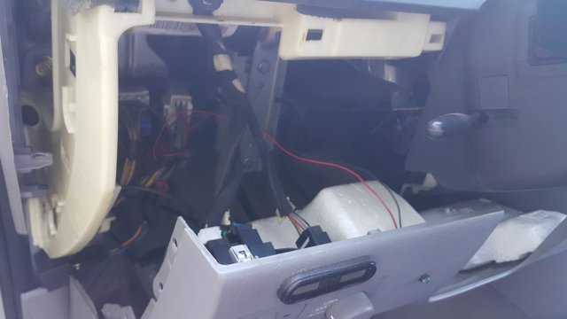

Zakupiłem na allegro ten silniczek za 9,99 + wysyłka
Zgodnie z instrukcją vokala, dzięki! :) zacząłem działać
jak zawsze przy robocie, towarzyszyli mi pomocnicy :)
wszystko śmiga tak jak powinno :)
