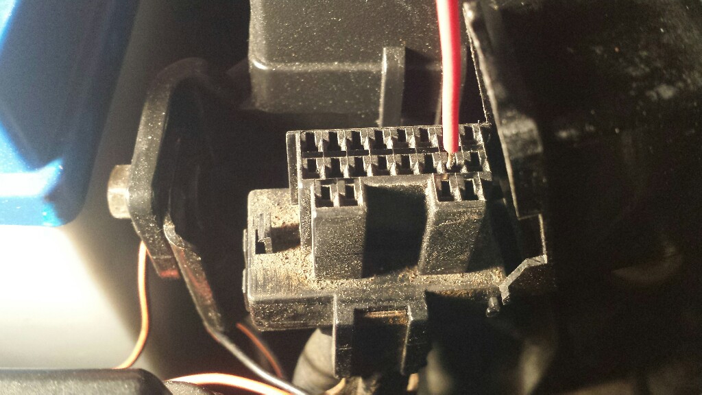

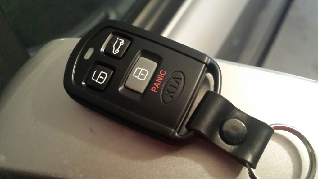

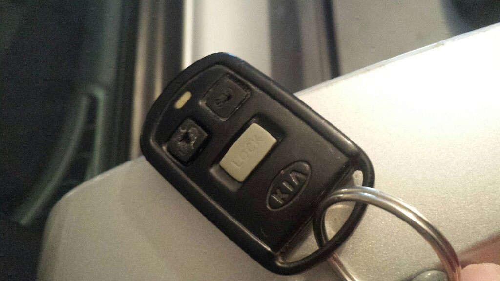

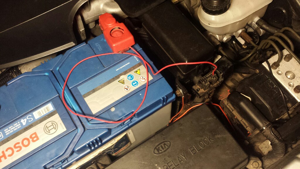

Ja kupiłem Sorento tylko z jednym pilotem na którym niestety odcisnął się ząb czasu. Przycisk otwierania już odpadał i mikrostyk też ledwo chodził.
Postanowiłem zakupić drugi transmiter.
Dla mojego modelu,który jest z początku produkcji katalog podaje nr 954303E200 ( 2002.05.14 - 2002.11.07 )
Nie znalazłem takiego ale udało mi się kupić fabrycznie nowy pilot nr 954303E201 ( 2002.11.07 - 2003.07.01 )
Miałem lekkie obawy czy bedzię napewno współpracował i dzisiaj po wizycie kuriera pognałem do garażu sprawdzić jego działanie.Po zaprogramowaniu zgodnie z tym co napisali Cyber_human i Vokal nowy pilot działa bez problemów. Zamieszczam parę fotek z dzisiejszej akcji.
Stary pilot 954303E200
Nowy nabytek 954303E201
Pin do którego podajemy "plus" z akumulatora
