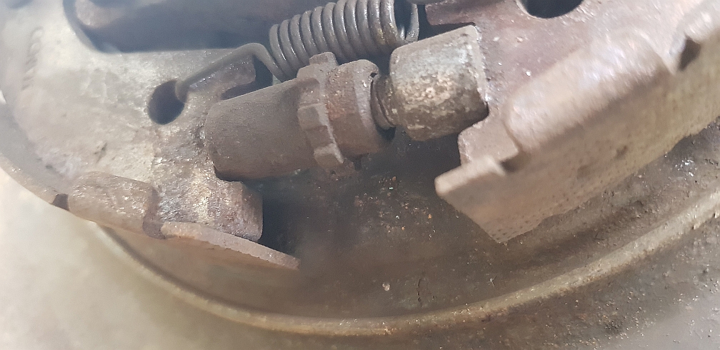

Jak większośc użytkowników Sorento w automacie , bardzo mało używam hamulca pomocniczego. Jak co roku na przegladzie technicznym diagnosta wcisnął hamulec i głośny strzał. Efekt brak hamulca pomocniczego w lewym kole. Powrót do domu , rozbiórka i weryfikacja.
Jak widać na zdjęciu okładziny się odkleiły od szczęk --,wszędzie wewnątrz tarczo-bębna korozja, regulatory wstępne zapieczone.
Co ciekawe w prawym kole tak samo odklejone i to od dłuższego czasu , a tam hamulec działał.
Okładziny nie były zużyte, grubość nie wiele mniejsza od nowych. Przy okazji wymieniłem z tyłu tarcze + klocki + szczęki - nie opłacało się przetaczać wewnątrz i na zewnątrz tarcz.
Wniosek trzeba częściej zaglądać do szczęk.

BTW, co to za „smalec” na tarczy hamulcowej na ostatnim zdjęciu?

Też miałem w tym roku problem z okładzinami szczęk - tylko, że u mnie okładzina podwinęła się i zaczęła trzeć o bęben. Dobrze, że nie zablokowała koła. Przyczyna - najprawdopodobniej zbyt mocne wciskanie dźwigni hamulca, a być może i upływ czasu. Tak czy siak - też zmieniłem komplet. Trochę było zabawy z doborem szczęk - bo występują rożne rodzaje w SII z tego samego rocznika, ale finalnie mam nówki :happy2:

W Sorento SII występują dwa rodzaje szczęk :
nr. katalog. 583052PA00 1 SHOE & LINING KIT - REAR BRAKE data produkcji samochodu od 15.05.2009 do 08.11.2010.
nr. katalog. 583052PA10 1 SHOE & LINING KIT - REAR PARKING BRAKE data produkcji samochodu od 08.11.2010 do 05.07.2012 czyli do momentu liftu.
Różnice pomiędzy szczękami najlepiej pokazuje katalog ATE

Ja również zmieniłem komplet ale mam problem . Czy linkę gdzieś się reguluje czy tylko w bębnie regulacja ? Jak podkręcę to jest hamulec ale ociera a jak odrobinę popuszczę to nie mam ręcznego . Linka działa ale jakby prosiła się o podciągnięcie aby móc popuścić bardziej w bębnie . ???

Regulacja jest w miejscu zapięcia dwóch linek tylnych . Od spodu, bliżej przodu auta.

Najpierw potraktować odrdzewiaczem śruby na cięgnie że sporym wyprzedzeniem ,ja dodatkowo podgrzewałem.
