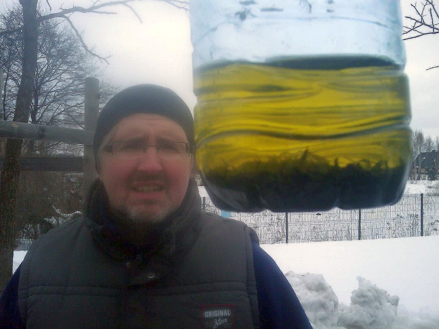

Kolega Mariulo i zawartość jego zbiorniczka filtracyjnego w baku (podobno czyszczonego przez mechaników):
Mariulo bak.jpg (167.91 KiB) Przejrzano 7123 razy

Re: Oczyszczenie filtra w baku
#3 Postautor: Wojtas_vic » sobota, 6 kwietnia 2013, 16:21
Tak samo było u mnie, niestety skończyło się wymianą baku na nowy :palm:
Przy okazji wymieniłem filterek siatkowy na ten po modyfikacji- trzykrotnie dłuższy, przez co bardziej odporny na zapychanie.

vokal pisze:Kolega Mariulo i zawartość jego zbiorniczka filtracyjnego w baku (podobno czyszczonego przez mechaników):
Potwierdza to tylko jedno - nawet najbardziej zaufanego mechanika trzeba pilnować.
Vokal jeszcze raz dzięki za pomoc. :happy2:
Takie coś mam u siebie raz na 1,5 - 2.0 miesiące.
Tak na 95 % to łuszczenie się farby w zbiorniku spowodowane u mnie zostało nie samym paliwem lecz dodatkami do niego, takim jak: specyfiki ułatwiające rozruch w zimie, Specyfiki powodujące i lub wspomagające zamarzanie ropy itd
Nie wymieniałem baku. Po prostu raz na dwa miesiące czyszczę filtr i tyle. Zauważylem również że z każdym czyszczeniem jest tego mniej.

#8 Postautor: karku » niedziela, 7 kwietnia 2013, 21:15
Panowie...
Robiłem to kilkukrotnie (co pół roku). Z tego co mi wiadomo zbiorniki paliwa sorento w latach 2005 - 2006 były malowane od wewnątrz jakąś żywicą (albo czymś takim) i to własnie ustrojstwo się łuszczy i powoduje takie fusy. U mnie było przed liftowo i taki sam filterek siatkowy miałem (jak na zdjęciu).

patrząc na proporcje zanieczyszczeń to chyba mój czołg jest rekordzistom w zanieczyszczeniu baku i filtra.
Kto stanie w szranki ?

Hessus :jaw: :jaw: masakra.
Takiego osadu na filtrze to nigdy nie widziałem.
Ja swojego filtra jeszcze nie czyściłem od 3 lat, bo jak ostatnio zaglądałem, to było czysto.
Myślę jednak, że to wina tankowanego paliwa. W paliwie klasy premium dodatki powodują mniejsze wytrącanie się parafiny.

Premium nie zalewam ale też nigdy sobie nie pozwolę na zatankowanie paliwa na stacji niewiadomego pochodzenia. Nigdy nie jeżdżę do końca baku - jak wskazówka spada an przedostatnią kreskę to od razu tankuję. Możliwe, że u mnie od nowości nie był czyszczony ten filtr więc się sporo uzbierało przez 8 lat użytkowania auta.
Ostatnio w radiu była informacja, iż około 50% stacji paliw kombinuje z paliwami a w przypadku diesla jest to z tego co pamiętam nagminne - 70% CPNów na rozrabiane/chrzczone :(
