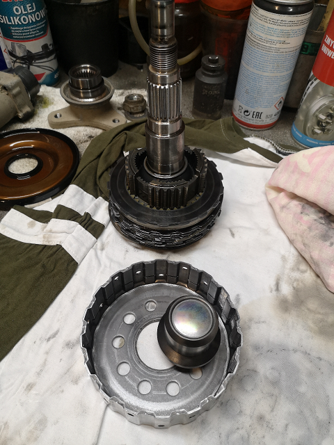

Olej można zlać przez otwór rewizyjny, odwracając sprzęgło do góry nogami, ale wszystko i tak nie zleci. Należy jeszcze odkręcić pokrywę (imbus) i wyjąć silniczek (imbus). U mnie wyleciał ciemny żur jak na zdjęciu.
Ściągamy czujnik (imbus). Odkręcamy motylek na wejściu (od strony wału). Tu potrzeba długiego klucza nasadowego rozmiar 30mm i pistoletu elektrycznego/pneumatycznego.
Następnie należy wyprasować wałek tak by flansza uszczelniająca wyszła (w żadnym wypadku śrubokrętem, bo takiej flanszy nigdzie nie kupisz. Kolega z Santa Fe dorabiał taką więc da się, tylko po co:)).
Wyciagamy wszystkie tarczki, ułożone są naprzemian - tarczka/przekładka. Dwie ostatnie mają zabezpieczenie więc trzeba je zdjąć.
Wyjmujemy wałek i docieramy do kosza dyferencjału. Na zdjęciach widać jak tuleja, w którą wchodzi wieloklin tylnego mostu oderwała się od kosza.
Kosz spawamy - musi być idealnie centrycznie, bo inaczej będzie trzęsło samochodem.

2) od zewnątrz (od strony flanszy) - i tu mam dylemat. Owszem flansza jest odsunięta od kosza na jakieś 5mm, uszczelka flanszy jest stożkowa więc zostaje nam jakieś 2-3mm. Kolega z Santa Fe spawał od zewnątrz i jest ok. Kolega z tej grupy też spawał od zewnątrz, ale spaw poszedł za daleko i trzeba było poprawiać.
Po naprawie składamy, zalewamy nowym olejem - ja wybrałem Ravenol DTF-1
