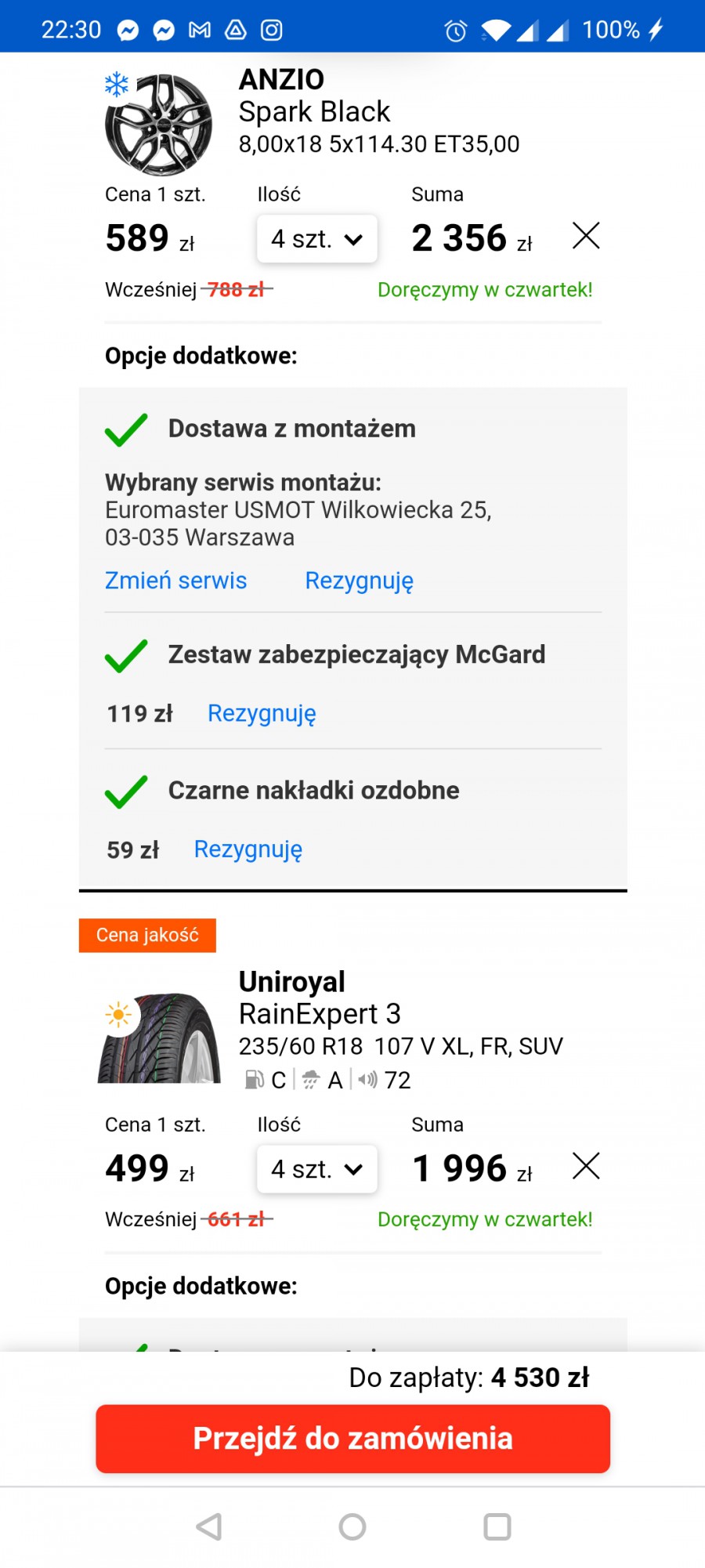

Szukam nowych felg i opon w standardzie 235/60r18, 7jx18
Nie mam pojęcia jaki otwór centrujący i et będzie odpowiednie, na różnych wyszukiwarkach wypluwa różne propozycje i nie wiem co wsadzić. W instrukcji ani słowa.
Szukam felgi około 5szprych czarna/srebrna
Co do opon.
Znalazłem ciekawe: uniroyal rain expert 3 , polecacie taka gumę?, wg Oponeo wypada całkiem nieźle

Dobrze rozumiem że taki zestaw by pasował?

Te felgi maja ET 35 a powinny mieć ET 41 nie mam w tym doświadczenia ale mogą za bardzo wystawać poza obrys. I ma 8 a powinna 7J.

Na oponeo masz bardzo dobry kalkulator doboru opony do felgi i odwrotnie. BTW, żeby było dobrze, ET powinno być w przedziale 40-50. Jak dasz felgę „8”, to opona musi być szersza, powiedzmy 245-255 i całość może nie wejść w nadkole, szczególne z przodu.
