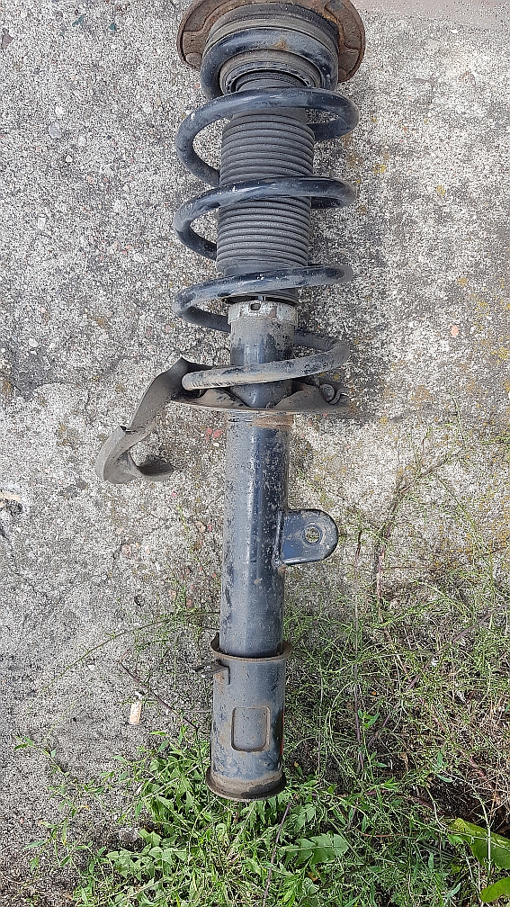

- prawa strona ( wymiana amortyzatora na gwarancji przez serwis Kia ( oczywiście tylko jedna sztuka -serwis wie lepiej :angry: ), grzanie jednej śruby zwrotnicy , po wymontowaniu okazało
się ,że poduszka amortyzatora była zle ustawiona w stosunku do amora, zle założona sprężyna w gniezdzie amortyzatora - uszkodziła gumę pod sprężyną :angry:
Amortyzator praw.jpg (719.95 KiB) Przejrzano 4888 razy

Czas roboty ok. 2,5 h
Odczucia po wymianie : zupełnie inna charakterystyka zawieszenia w porównaniu przed wyminą nie buja i o wiele ciszej. :ok:
