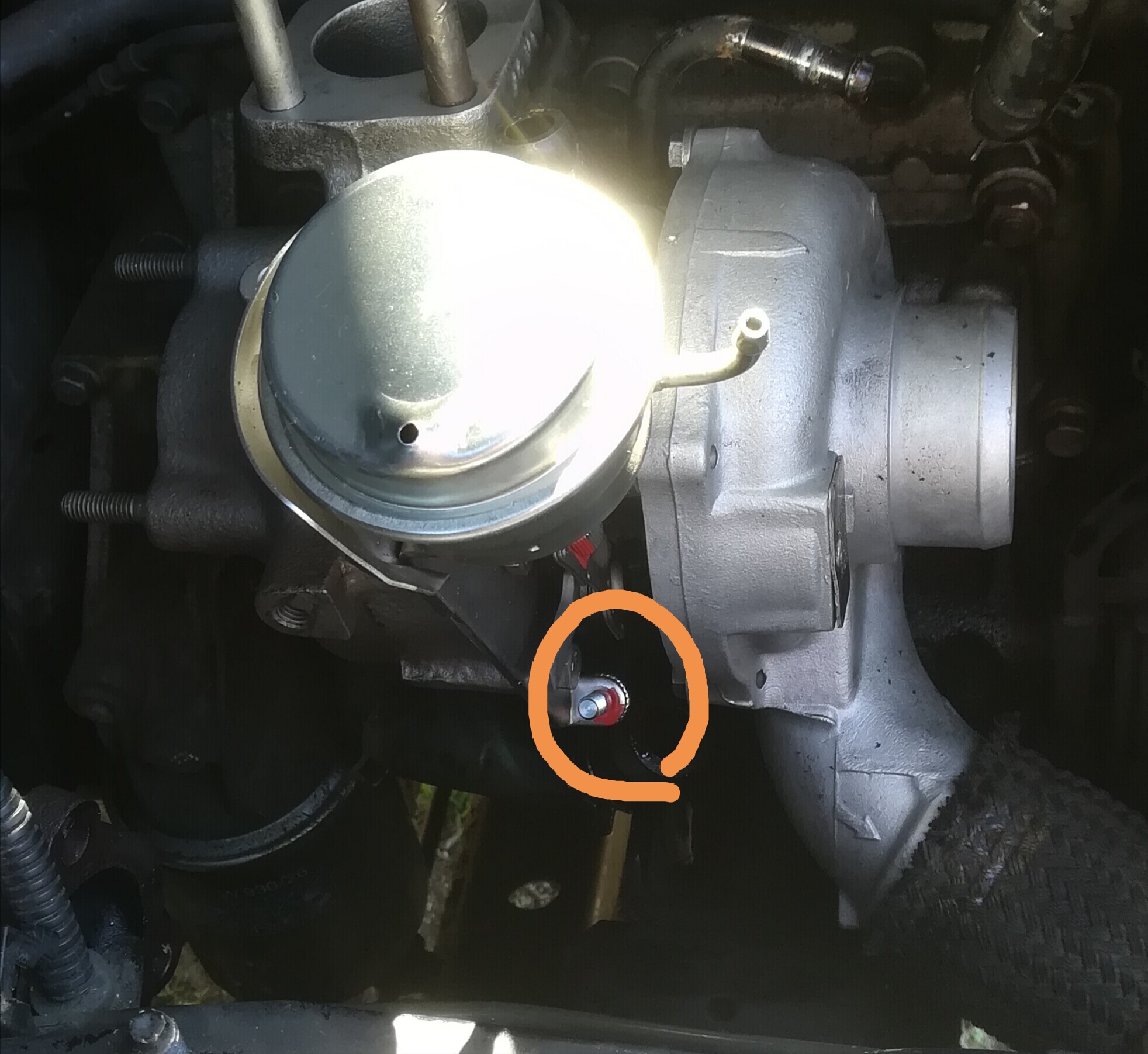

Re: Turbina
Otóż byłem u turbomajstra i stwierdził że bez problemu sam mogę spróbować to ogarnąć metodą prób i błędów, czyli regulować tą oto śrubką którą zaznaczyłem na zdjeciu

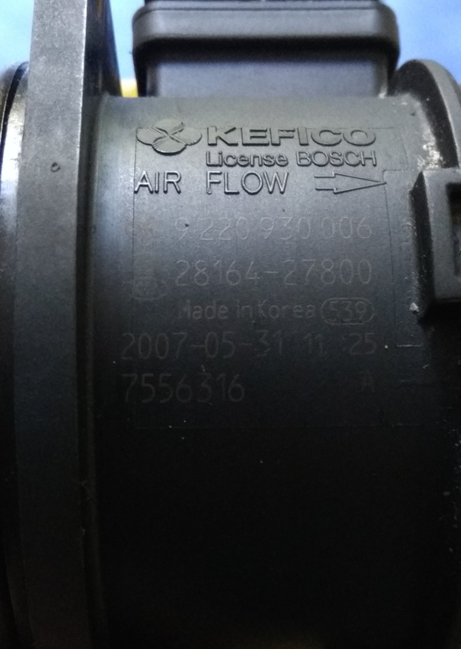

Wstępnie wyczyścilem przepływomierz, z nadzieją że to on ale brak jakiej kolwiek zmiany, odłączenie czy podłączenie go nic nie zmienia w pracy silnika jak i jazdy, czyż by uszkodzony?
Mam zamiar jakoś zabrać się teraz za turbinę ,czy ktoś wcześniej już próbował takiej regulacji tą śrubką/ogranicznikiem?

Re: Turbina
Jak ja przez pomyłkę zapomniałem podłączyć wtyczkę do przepływomierza to silnik nie chciał się wkrecić na wiecej jak 2500 obrotów.

Re: Turbina
Hm, czyli może być uszkodzony. U mnie brak jakiej kolwiek reakcji. Może założonona turbina+uszkodzony przepływomierz i takie objawy tzn ciężko się wkreca na wyższym biegu.
Poprawka postu, jednak przepływa działa. Jeszcze raz wszystko zdemontowałem, podkladalem i po próbie jazdy z dołączonym przepływomierzem problem był żeby bujnąć się powyżej 2000 obr, tak że zostaje regulacja przy turbinie

Re: Turbina
He na to wygląda że nie Chciał bym wiedzieć czego mam się spodziewać, kazali mi wyręcić o cały obrót ewentualnie jak wyskoczy błąd cofnąć o pół obr. i dalej sprawdzać.

Jednak turbina do ponownego sprawdzenia, nie zdążyłem jej sprawdzić poprzez podany mi opis. Brak czasu, praca itd , a dziś podczas jazdy(może zbieg okoliczności) po ostrzejszym skręcie trochę zaczął przydymiać ale jak minie 2000 obr przestaje, tak samo przy uruchamianiu nic, tylko przy przyspieszaniu. Pojechałem na zakład gdzie brałem turbo, przekręcili śrubką(pokazałem wczesniej na zdj) obr w lewo, mocniej zadymiał, w prawo no lepiej ale jeszcze dawał chmurki. Wziąłem auto pod dom, wyrzucę turbo i mam podrzucić do sprawdzenia. Czy był by ktoś wstanie przemierzyć u siebie, jak ustawiona jest gruszka na cięgnie i ten gwint z nakrętka kontrującą o której wspominałem wyżej

Re: Turbina
haxxa pisze:Pojechałem na zakład gdzie brałem turbo, przekręcili śrubką(pokazałem wczesniej na zdjęciu...
A ten zakład gdzie brałeś turbo pierwszy raz w życiu na oczy widział tą śrubkę ?

Re: Turbina
Bardziej mi chodziło o wyjaśnienie, pokazanie(po zdj.) na forum którą . Tak że zostaje mi tylko demontaż.

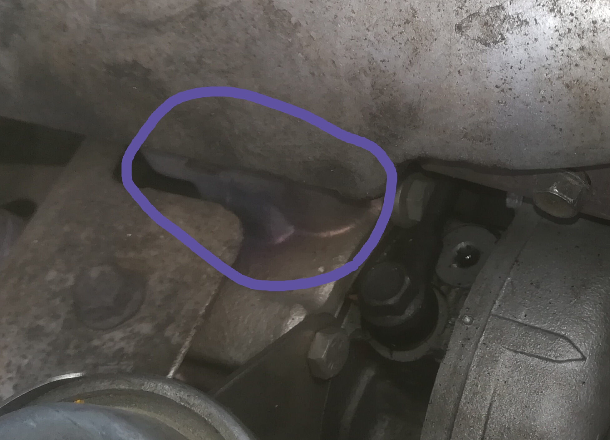

Turbo wyjęte, wirnik ciężko się kręci a część która dochodzi do wydechu zagrzana, zmieniła kolor. Przed montażem turbo olej wieniony, filtr wymieniony, caly układ "wydechowy" od puchy filtra , rury, przepływomierz, odma-separator, zostały wyczyszczone,a w wirniku od turbo lekkie ślady jak by coś wpadło. Wracając do tej części przegrzanej, możliwe jest ze aż tak wtrysk leje, czy to inny powód ? Nowe turbo było założone zaraz po starym i objawy, które opisywałem na początku były odrazu. Jeszcze obejrzałem dokładnie separator, możliwe że coś z niego wypadało,wyleciało w wirnik i to go "zacieło" a czy może przez zacinający się wirnik na łożyskach nagrzać się tył turbo. Też może być i tak że dali lipne łożyska i to one się zatarły, podnosząc temp. turbiny już sam nie wiem :/
Nie mam zdj. po wyciągnięciu tel mi padł. A spieszyłem się z wyciagnieciem żeby zdążyć do zakładu, mam tu fotkę jeszcze przed zabranie się za demontaż (chodzi mi o tył turbo i jego przegrzanie, tak wygląda cała d... a turbiny)

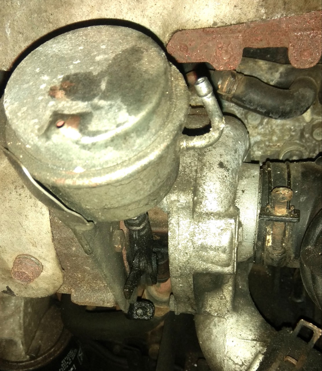

Re: Turbina
Cześć. Czyścił ktoś z Was zmienną geometrię turbiny? Niestety u mnie nie działa. Dostałem się do dźwigienki którą porusza "gruszka" i zapieczona na amen-ani drgnie pod silnym naciskiem ręki-jak użyje mocnych szczypiec to z trudem udaje się ruszyć, ale już nie wraca. Test na postoju i przygazowanie pokazuje, że brak reakcji przy zmianie obrotów. Rozkręcam po Świętach gada.
