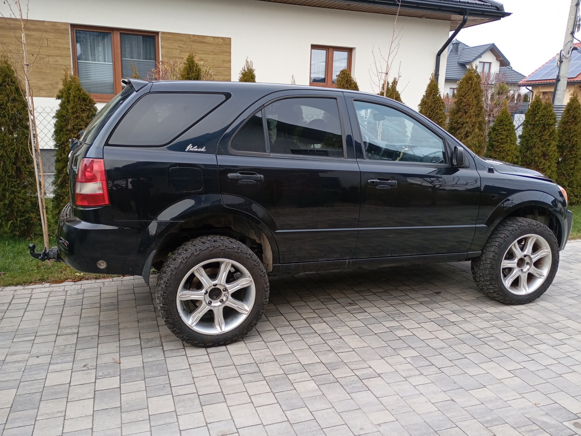

Dokładając podkładkę z tyłu jak byk mam 97 cm, z przodu po włożeniu dodatkowej podkładki 5 mm mam 91cm. Tak jak pisałem wcześniej opona 31 cali, bodylift 15 mm.
Plan jest taki że podkładka na tył będzie stoczona do 30 mm, a z przodu zamiast 15mm włożę 20mm. Powinno to wizualnie ładnie się wyrównać.

Moim zdaniem to jest błąd w opisie sprężyn i one nie są calowe tylko 2 calowe. Wtedy to by się spinało. Masz jakieś parametry tych sprężyn? Długość i grubość drutu? Czerwone to pewnie pedders? Osobiście nie słyszałem nigdy o sprężynach podnoszących o cal tylko

Ogólnie to auto jeździ, ale jeszcze parę pierdół jest do zrobienia. Muszę je wyrównać na zawieszeniu, na razie wywalę chyba podkładki z tyłu to siądzie 3 cm. Albo przód dźwignąć do góry, nie wiem jeszcze. Też tak patrzę że przydały by się opony 32...
Z drugiej strony w baku mam 5 litrów benzyny, butla z LPG pusta i jeszcze w planach jest zrobienie jakiegoś sensownego wieszaka na koło z tyłu lub w ostateczności koło wleci na dach. Jeszcze może jakaś zabudowa w bagażniku. Nie ma bata żeby tył nie siadł.
