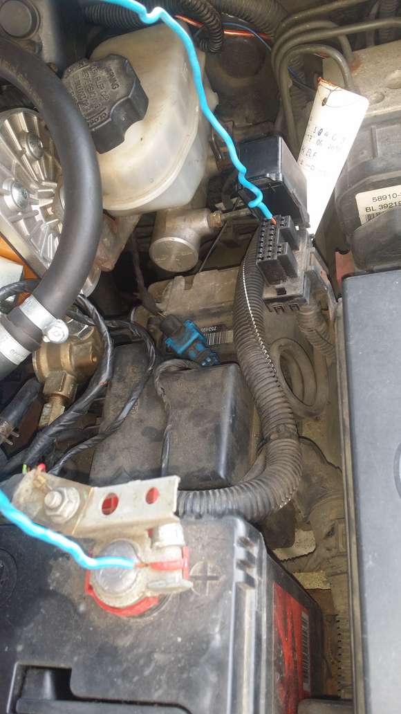

Próbowałem zaprogramować drugi pilot, ale niestety nie udało mi się. Czy ktoś miał tak, że po podłączeniu przewodu:
Programowanie pilota.jpg (68.1 KiB) Przejrzano 3340 razy
i po wejściu do kabiny i włączeniu zapłonu kierunkowskazy się cały czas świeciły? Było wspominane o mrugnięciu kierunkowskazów, a w moim przypadku po prostu cały czas się świecą.
EDIT: Vokal wspominał, że kierunkowskazy świeciły, bez mrugania.
Hmm spróbuję rozłożyć ten niedziałający pilot i wymienić baterię pomimo tego, że gdy naciskam na jego klawisze to świeci się czerwona dioda. Sprawdzę też, czy umiem na nowo zaprogramować działający pilot i czy ogólnie ta procedura u mnie działa, czy to jest jednak problem z drugim pilotem.

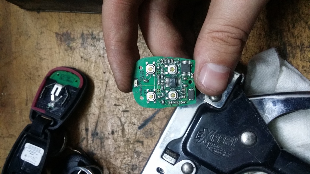

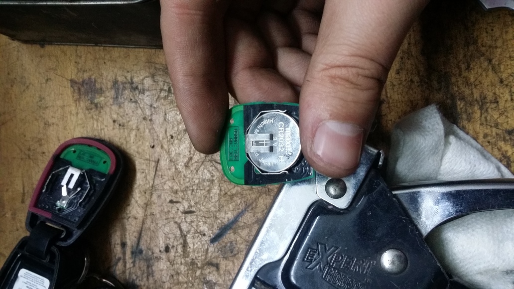

Przeprowadziłem kolejne testy i wyszło, że pilot, który działa udało mi się na nowo zaprogramować (kierunkowskazy się wyłączyły). Przy dokładnie takiej samej próbie z drugim, niedziałającym pilotem niestety się nie udało. Rozłożyłem piloty, zamieniłem bateriami i dalej to samo. Tak oba piloty wyglądają od wewnątrz:
Czy ktoś ma pomysł, co jest nie tak z tym drugim pilotem? :(

Może ten niedziałający jest po prostu uszkodzony :hmm:
Czy mruga dioda przy naciskaniu klawiszy?

#52 Postautor: Alterego » sobota, 1 października 2016, 22:29
Hmm wydawało mi się bezpośrednio po zakupie samochodu, że ten pilot działał :( Tak, mruga :(
