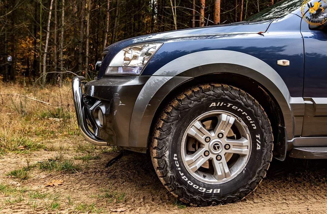

Witam kolegów
Też bym chciał zapunktować ale babcia jeszcze goła i czas by to się zmieniło , na pierwszy rzut mały lift i AT czy ktoś by mi doradził w co iść a w co nie :hmm:
Re: Plus (+) do Offroadu ;)
#35 Postautor: Andrzej » poniedziałek, 13 lipca 2020, 17:58
Na początek najlepiej jakby Ci się udało dostać takie opony :kwink:

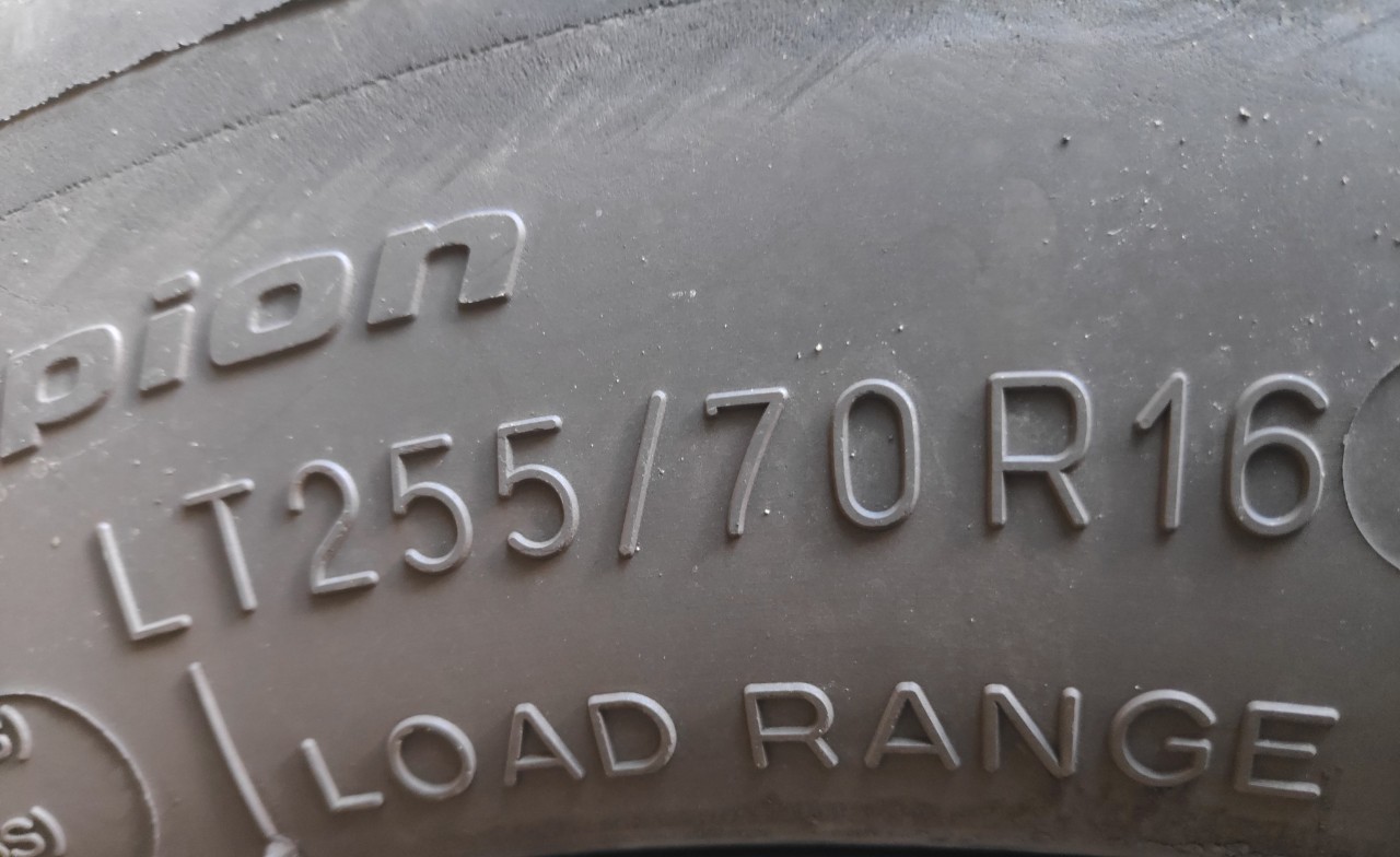

#36 Postautor: kioterapia » poniedziałek, 13 lipca 2020, 18:06
a jaki masz rozmiar ,opon oczywiście :hmm:
#37 Postautor: Andrzej » poniedziałek, 13 lipca 2020, 18:21
Mam taki , ale można się kierować rozmiarem opon który ma się na samochodzie.
kioterapia
Posty: 375
Skąd jesteś: wrocław
Kolor: srebrny metalic
Przebieg (km.): 130000
#38 Postautor: kioterapia » poniedziałek, 13 lipca 2020, 18:28
ja mam R17 i chyba trzeba inny profil..
#39 Postautor: Mucha » poniedziałek, 13 lipca 2020, 18:35
Wtedy masz 255/65r17 o ile takie robią

to ile do tych AT trzeba podnieść, bo będą tarły?
#41 Postautor: Andrzej » poniedziałek, 13 lipca 2020, 18:45
Do tych nic nie trzeba podnosić . Pasują do fabrycznego zawieszenia .
Następnie , zależy od chęci, należy podnieść zawieszenie o minimum 2 cale .
Można to zrobić rozciągając sprężyny ( tanio) , kupując sprężyny H&R ( ok 1000 zł ) , podnosząc na podkładkach ( też tanio ) i jeszcze na więcej sposobów .
