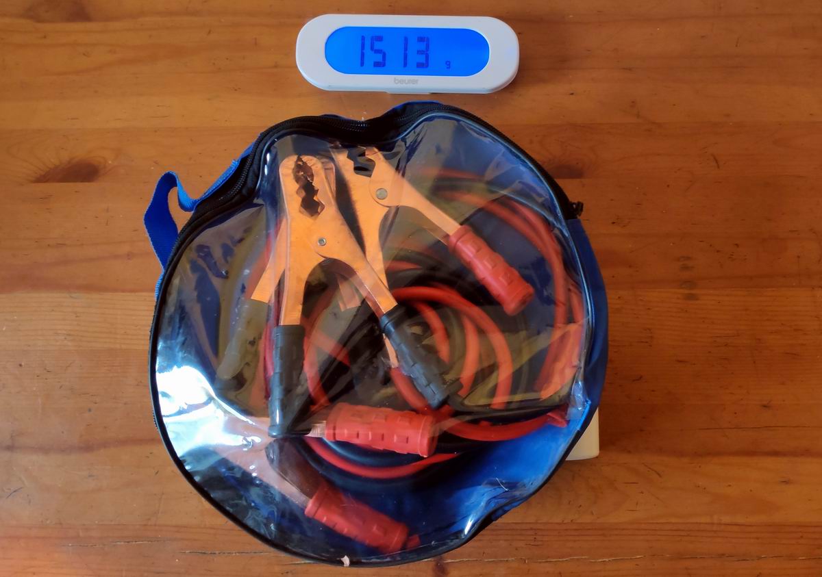

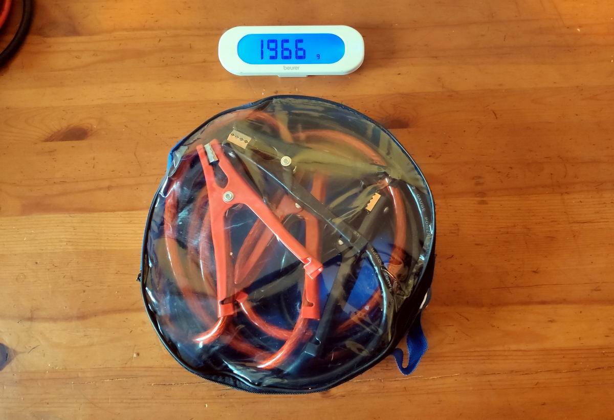

Waga (z opakowaniem):3 kg
W opisie prawie wszystko się zgadza jedynie kabli waga nie.

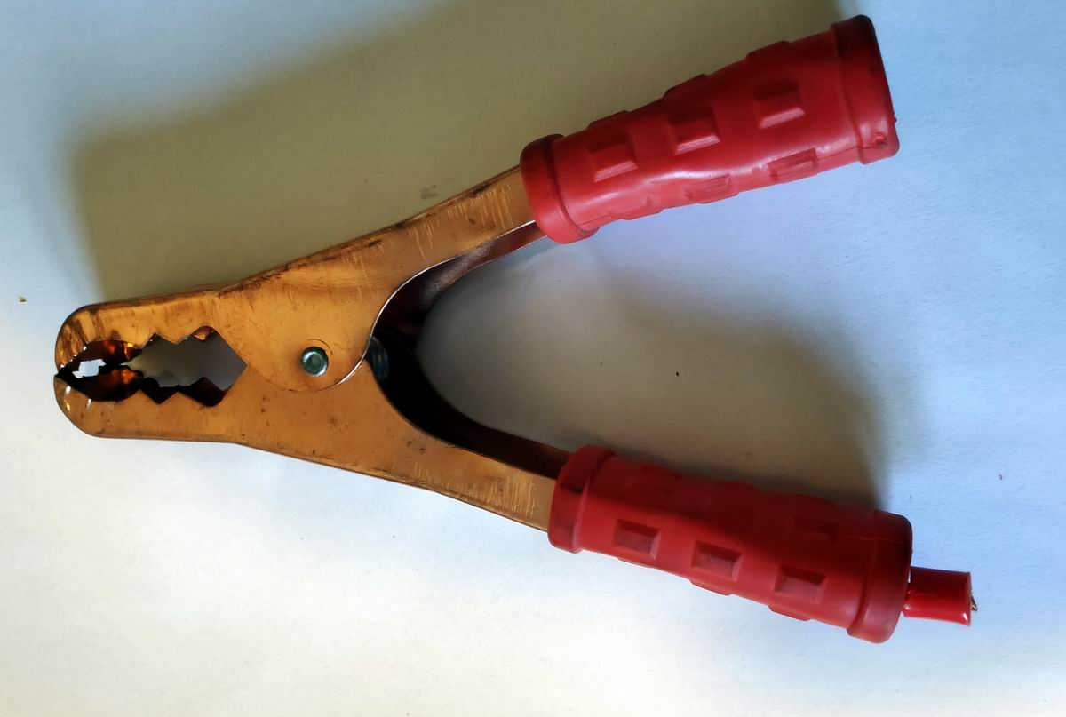

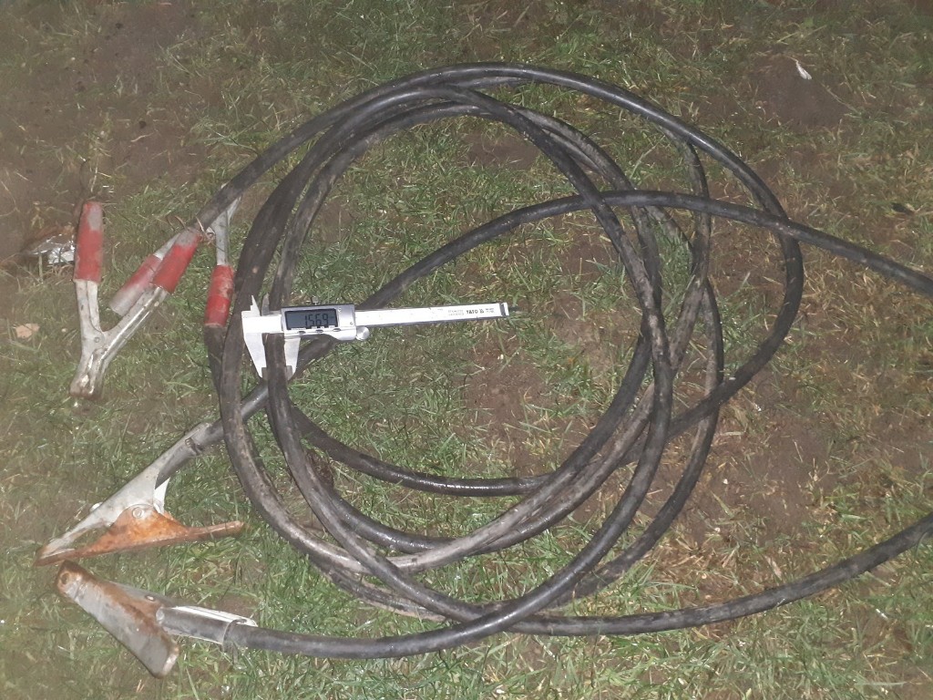

Dla porównania wziąłem mój badziewny chiński zestaw z marketu .

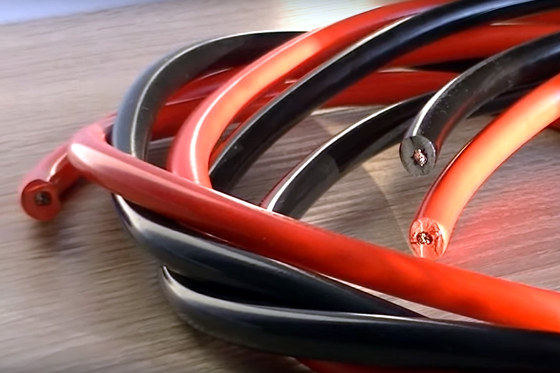

Okazało się, że tam nie ma w ogóle kabla tylko sama izolacja
Porównałem z nowo zakupionym .
Faktycznie, jest te 35mm
Wygląda na trzy razy więcej kabla.
2019-12-12 10.27.21.jpg (71.23 KiB) Przejrzano 5281 razy
Teraz położyłem na wadze ( waga z osobnym wyświetlaczem , wyświetlacz leżał u góry )

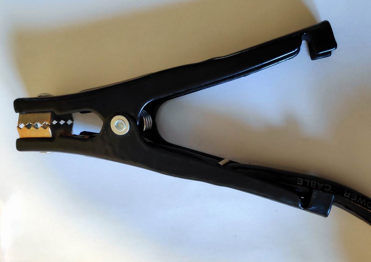

Następnie wziąłem krokodylki i ścisnąłem sobie palec aby porównać jakość sprężyny
Krokodylki chińskie mogłem swobodnie zacisnąć na palcu .
Tych nowych nie dałem rady , chyba przecięłyby mi palec.

Nie wiem tylko jak sprawdzić czy kabel jest miedziany czy miedziowany.

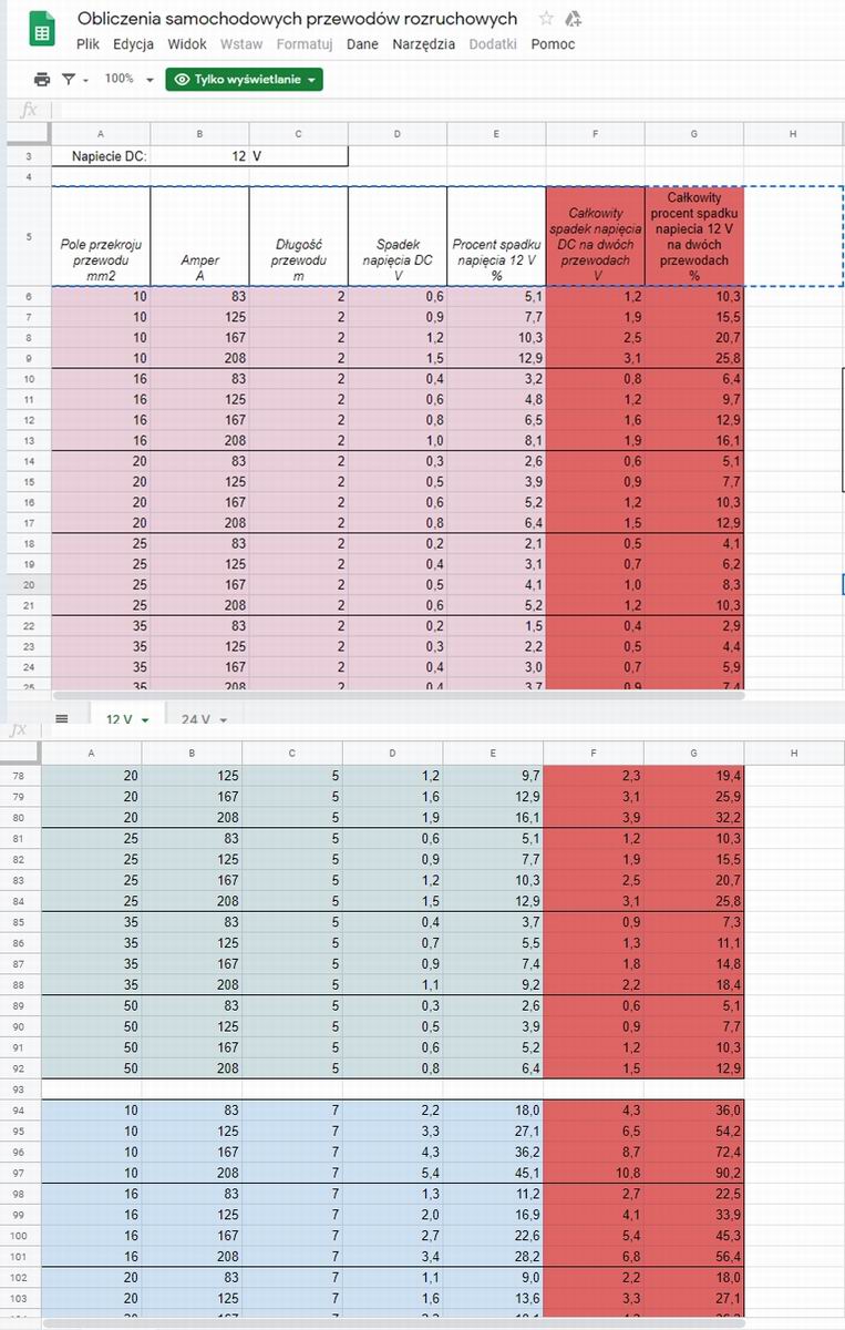

Też o takich myślałem , ale najtańszy kabel 11 zł m, do tego krokodylki, nie wiedziałbym jak zacisnąć na nich przewód a w każdym ogłoszeniu piszą jakie to ważne . Po prostu nie miałem możliwości .
Znalazłem fajną tabelkę w Exelu :kwink:
Zrzut ekranu 2019-12-12 12.42-vert.jpg (137.27 KiB) Przejrzano 5246 razy
Wynika z niej , że gdybyśmy użyli przewodu o przekroju 10mm2 i długości 7 m przy prądzie 208A spadek napięcia wynosiłby 90.2 %
To chyba moje chińskie tak miały :lol:

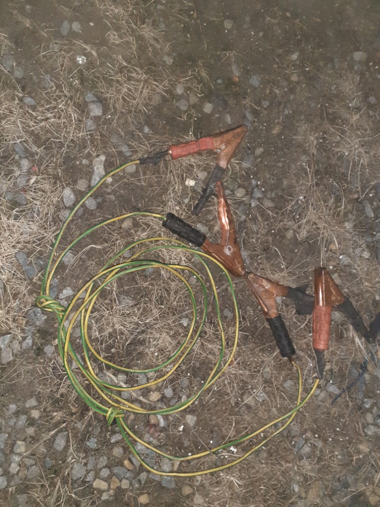

Zależy od ceny, ja mam jedne z kabla głośnikowego, nie wiem jaki przekrój - jak papieros. Ale to do benzyniaków.
Miałem też takie z Tira - były najlepsze - komuś pożyczyłem...
Mam takie z kabla od spawarki, niestety oba czarne. Dają radę.

Też mam od tira i palę nimi wszystko co podejdzie :roftl: a kiedyś cienkim to mogłem seicento odpalać :gpost:
