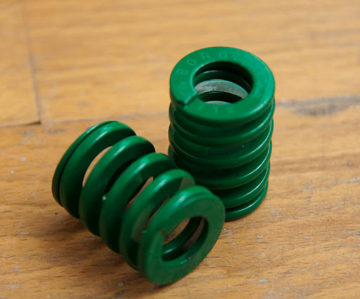

2 sprężyny z prasowanego drutu (opis niżej)
2 o-ringi 7x2mm
2 odcinki rurki pcv (średnica zewn. 10mm, wewn. 8mm, długość 12-13mm). rurka musi być dopasowana do średnicy wewn. sprężyny ale swobodnie się w niej przesuwać:

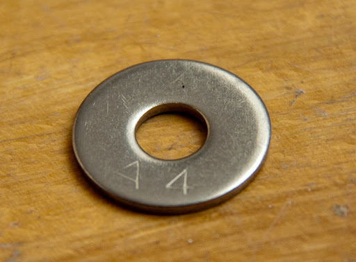

2 podkładki stalowe (średnica zewn. 24mm, wewn. 8,4mm, grubość 2mm:

10. nakładamy na tłoczysko elementy odbojnika w następującej kolejności:
a. o-ring
b. podkładka stalowa
c. sprężyna

sprężyny
użyto sprężyn produkcji steinel normalien o symbolu SZ8010 20 x 025. zamówiłem je u polskiego przedstawiciela - polecam, bezproblemowa obsługa. koszt sztuki u nich to 10,38 zł brutto.
jeśli ktoś chce kombinować z innymi albo spróbować zrobić moda w innym aucie (z innymi sprężynami) to tutaj jest
katalog steinela http://www.steinel.com/nc/en/homepage.htmlze wszystkimi niezbędnymi parametrami.

A co do tych sprężyn, czy długością będą one pasowały do Sorci?
- Admin
- Główny
- Posty: 8992
- Kolor: Niebieski
- Been thanked: 48 times
Re: Automatyczne otwieranie bagażnika
Te na pewno nie, sprężyny trzeba by dobrać.

Tak siłownik odrygluje zamek ale nie otworzy wstępnie klapy do tego będą właśnie te zielone sprężyny, to one mają za zadanie odchylić na tyle klapę aby siłowniki ją uniosły.
