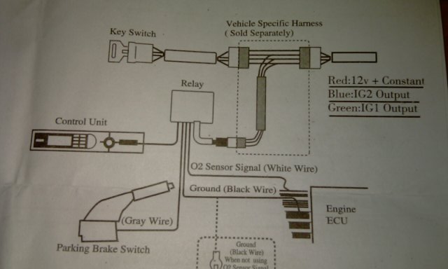

Re: Turbo Timer
Witam.
Mój Turbo Timer jest dokładnie taki sam jak na zdjęciu powyżej. Tyle, że w kolorze czarnym. Tu jest link do aukcji > http://allegro.pl/turbo-timer-czarny-ap ... 87673.html , co do podłączenia to jest to bardzo proste. Na załączonej instrukcji jest wszystko wyrysowane i można to zrobić samemu nawet nie będąc elektronikiem samochodowym.
-- czwartek, 5 stycznia 2012, 12:17 --
Tutaj jest schemat jak to podłączyć. W związku z tym iz nie było schematu do KIA dotyczącego o2 sensora więc nie podłączałem.
