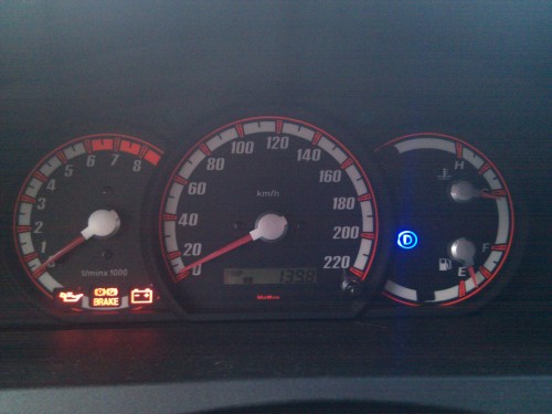

Jestem od niedawna posiadaczem mojej sorki i zainspirowało mnie podświetlenie zegarów :31
Rozebranie zegara poszło mi nawet dość gładko :D
Lutowanie zajęło trochę czasu , sprawdziłem czy świecą i było OK więc poskładałem wszystko do kupy i czekałem na zmrok i co :24
Okazało się że na niebiesko świeci tylko zegar wskazujący ilość przejechanych km a cała reszta na zielono :28
Mam pytanie może ktoś mi odpowie czy cyfry na blacie mają już barwę zieloną czy też to zależy od modelu mój to 2004 dizel
Gdy go kupiłem też świeciły na blado zielono teraz jest wyrazista zieleń choć diody są niebieskie :29

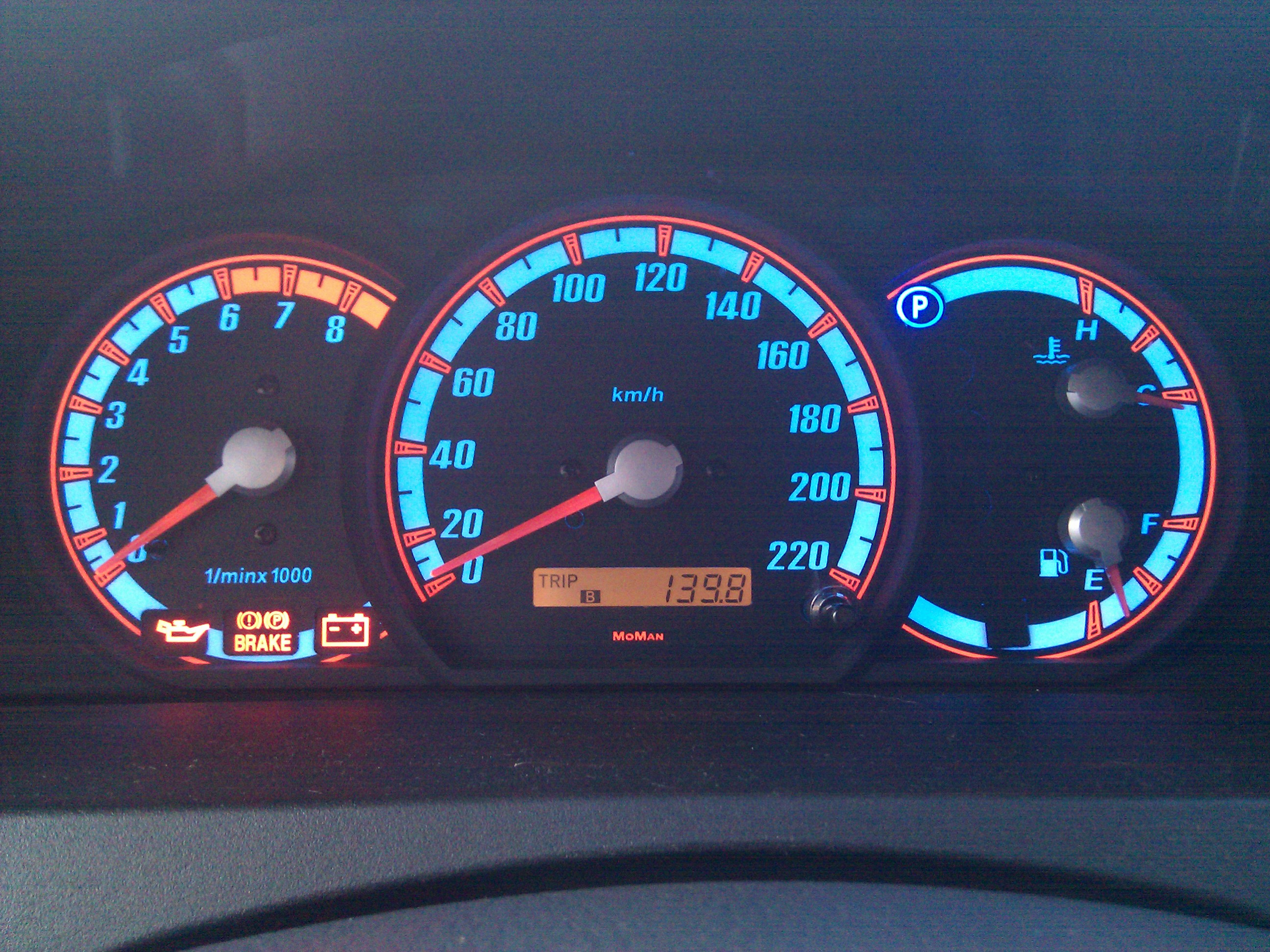

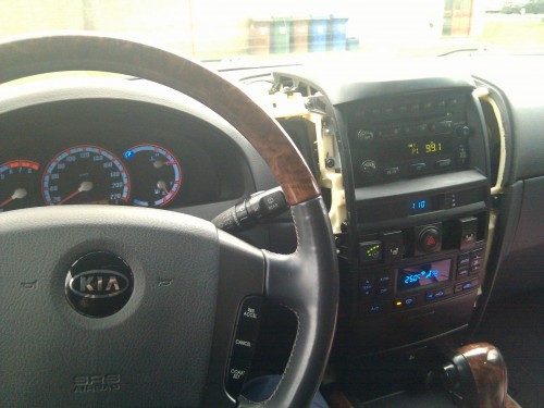

#57 Postautor: Murzyn1313 » niedziela, 26 lutego 2012, 19:37
no to pokazuje moje zegary w białej sorci :03

#58 Postautor: prtro » niedziela, 26 lutego 2012, 20:31
Murzynie mi też się one zawsze podobały.Fajnie wyglądaja.

Murzyn_1313_Maximus,
Szybko się uwinąłeś ze zmianą koloru. Wygląda bardzo ładnie. Gratulacje. :31

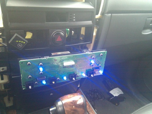

Dziś wziąłem się za sprzątania auta, ale skończyło się na zmianie podświetlenia climatronika :03
Oczywiście kolor niebieski

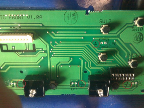

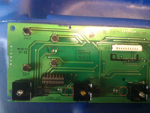

Wstawiam zdjęcia płytki z zaznaczonymi biegunami, jak by ktoś chciał kiedyś diody wstawić :D
Tak wygląda po wlutowaniu. diody podświetlenia to 12v, a te małe w przycisku to 3v

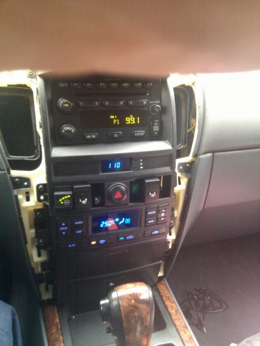

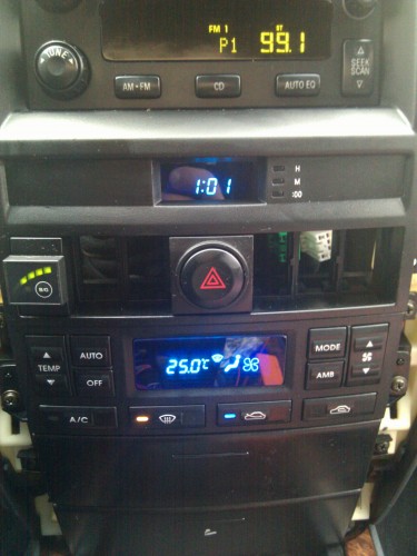

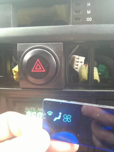

Potem docinanie plexi na wyświetlacz i zegarek :D

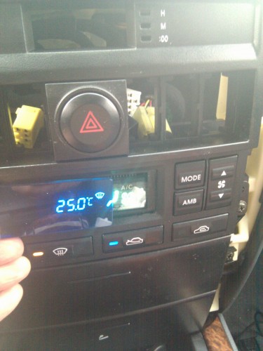

No i potem efekt prawie że końcowy :03 zostały tylko przyciski nad Climatronikiem i barometr nad głową :03
