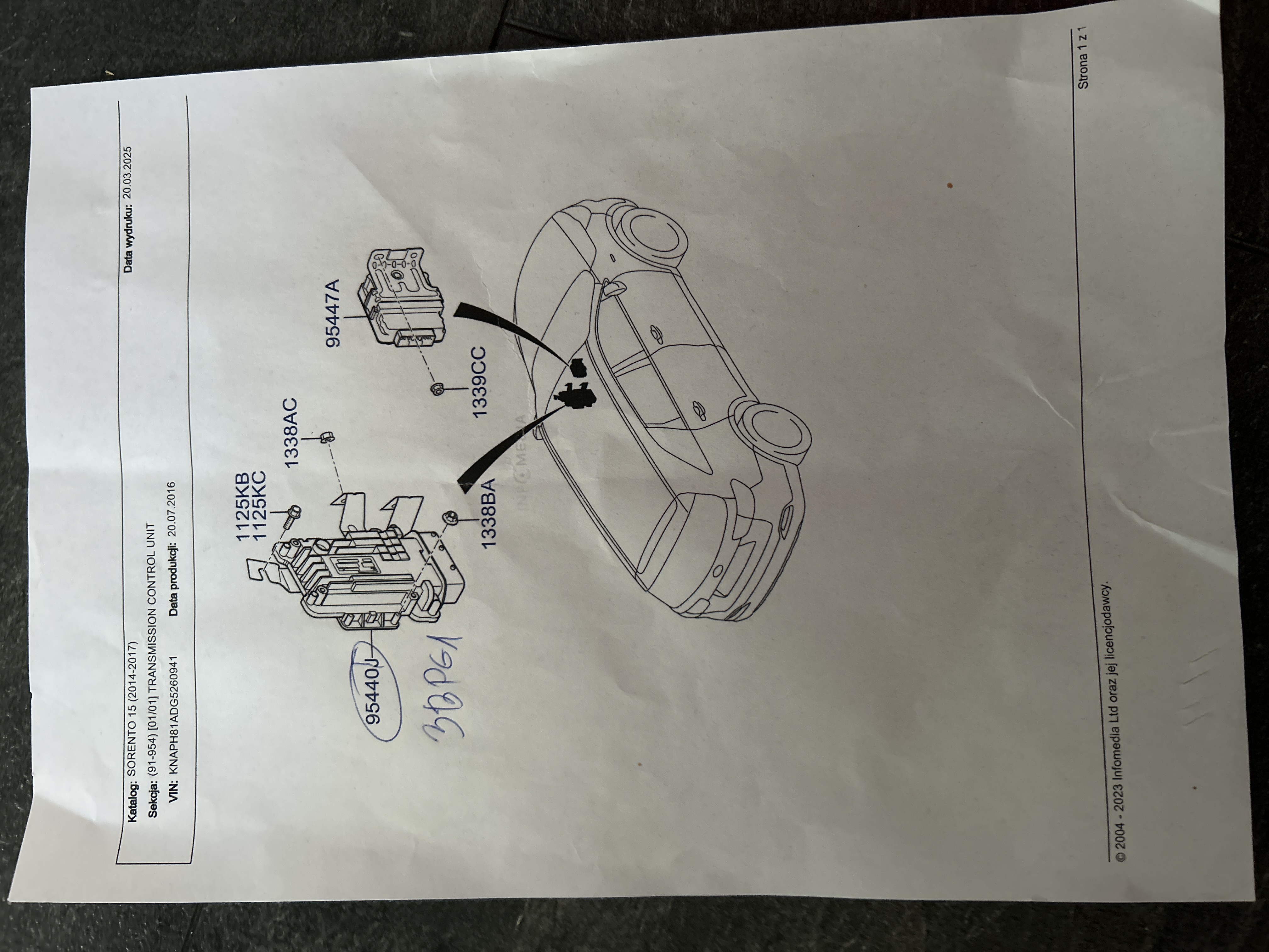

Mam problem ze skrzynią biegów a dokładniej jak wciskam hamulec i zmieniam położenie selektora z p na d lub r to skrzynia reaguje szarpnięciem z chwilą puszczania hamulca serwis stwierdził moduł ale nie jest dostępny i oddali mi auto. Pytanie czy można podmienić z innego auta? I gdzie ona się znajduje bo po rysunku z serwisu nic nie znalazłem

Obok skrzynki bezpieczników w komorze silnika.

Tam jest główny sterownik z dwoma wtyczkami

Sterowniki masz w środku, jeden w tunelu bliżej środkowej konsoli a drugi przed nogami kierowcy po lewej za osłoną. Chodziło mi o numery błędów, a to co wymieniłeś nie ma nic wspólnego ze skrzynią.
