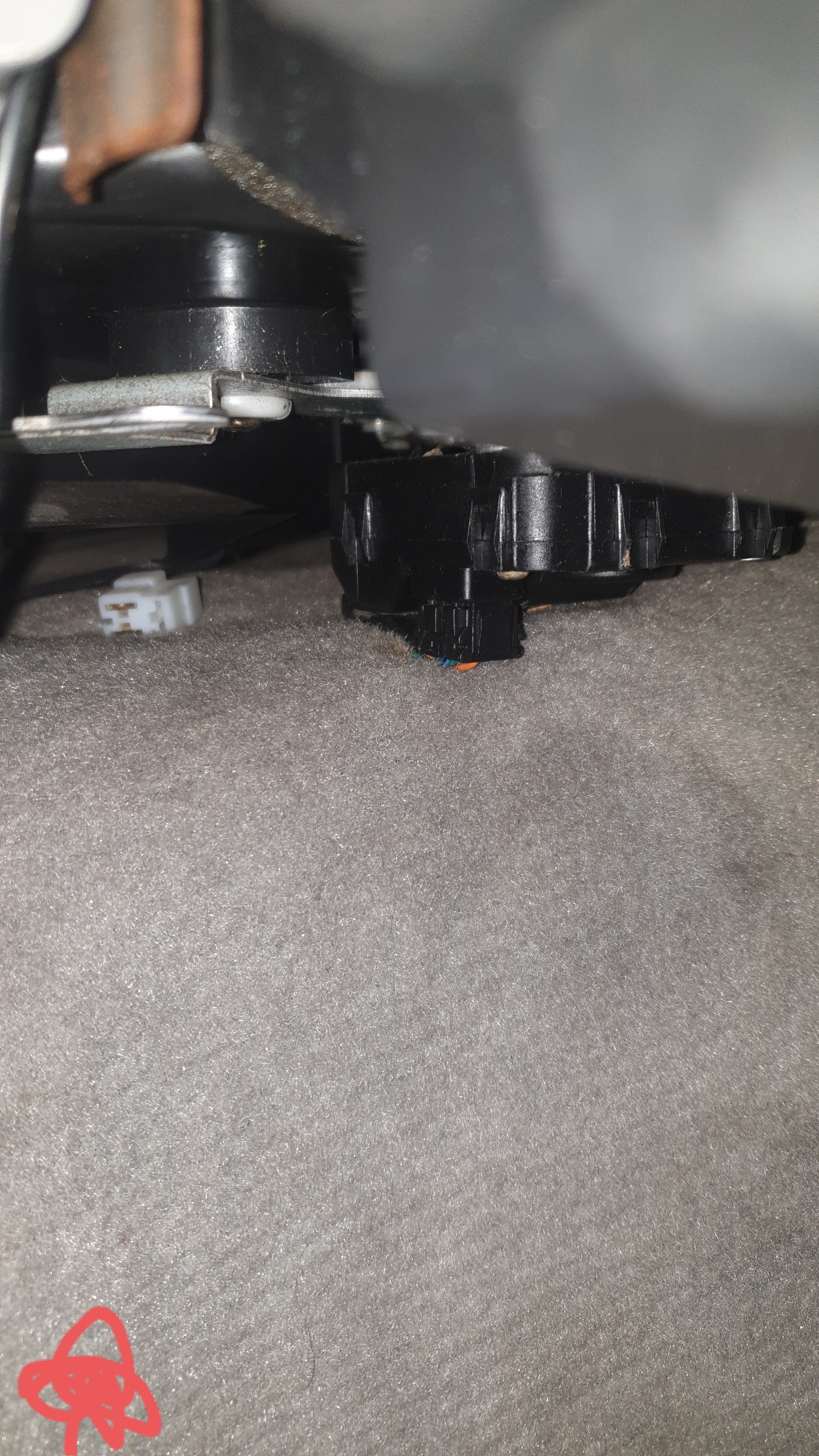

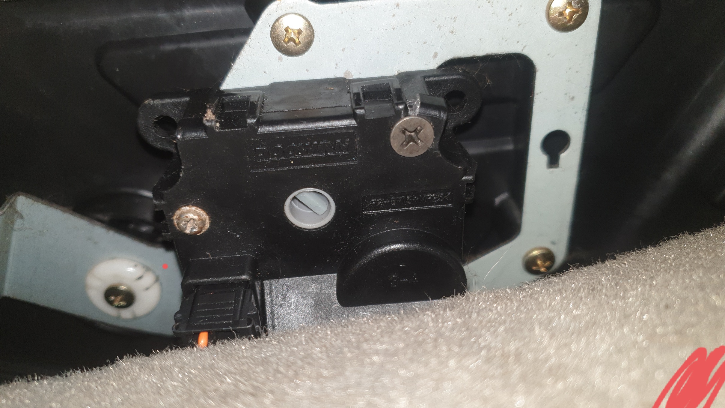

Re: Pytanie o schemat mechaniczny ogrzewania
Marek jakie zadanie ma ten silniczek.
Bo mi się rozchodzi o to ,że leci mi letnie powietrze z nawiewów gdy pod maską weże są gorące . Jak mam sprawdzić nagrzewnicę czy jest gorąca i co odpowiada za dalsze ciepło w kabinie . Czy też poxoztaje mi wymiana nagrzewnicy.
- Posty: 11424
- Has thanked: 256 times
- Been thanked: 354 times
Steruje klapką regulującą temperaturę. Sprawdź czy silniczek zmienia pozycje w chwili gdy przełączasz temperaturę.
Silniczek płynnie zmienia pozycje ramion.
Po przepłukaniu nagrzewnicy jest cieplejsze powietrze ale nie gorące.,ale również na dworzu jest 9 st.na plusie.
https://youtube.com/shorts/ehDWfd0f-aM? ... coHIXhKi3f
To Marek pewnie pozostaje wymiana nagrzewnicy ,?
A jest może jakiś zaworek odpowietrzający ?
Przed nagrzewnicą są wstawione trójniki do parownika,węże do parownika są gorące ale już kruciaki do nagrzewnicy ciepłe. Czyli na moje rozumowanie to część nagrzewnicy moze być zapchana.
