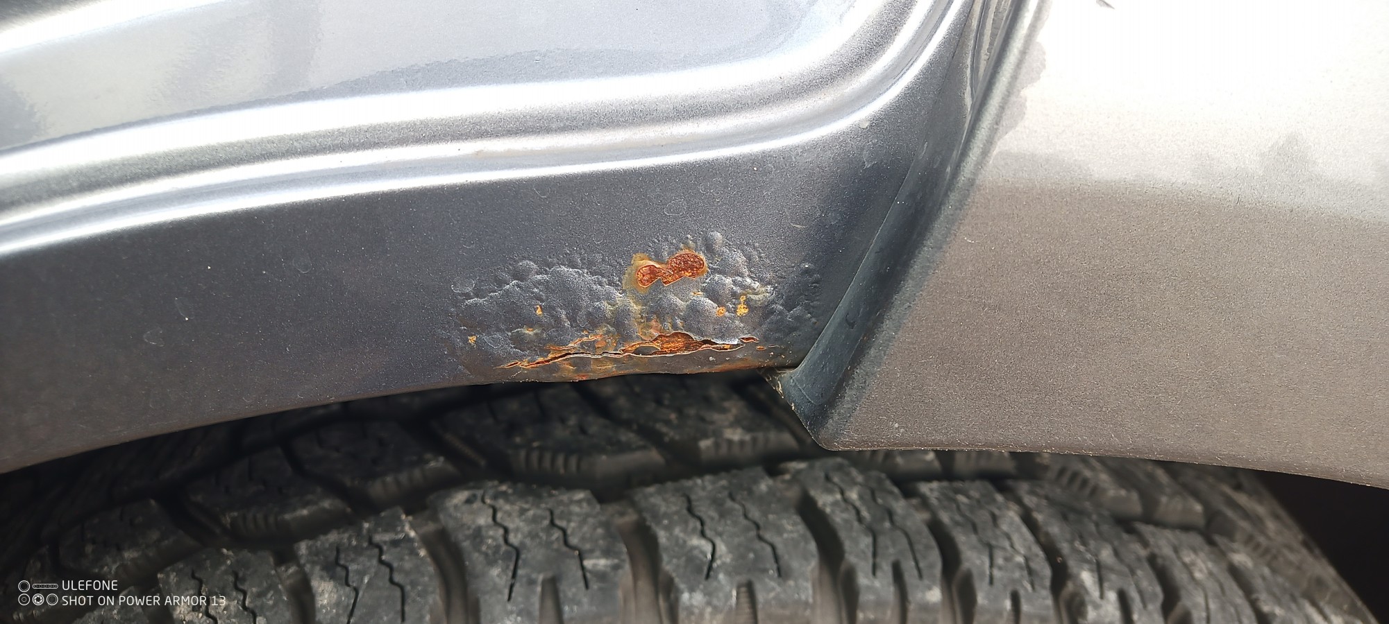

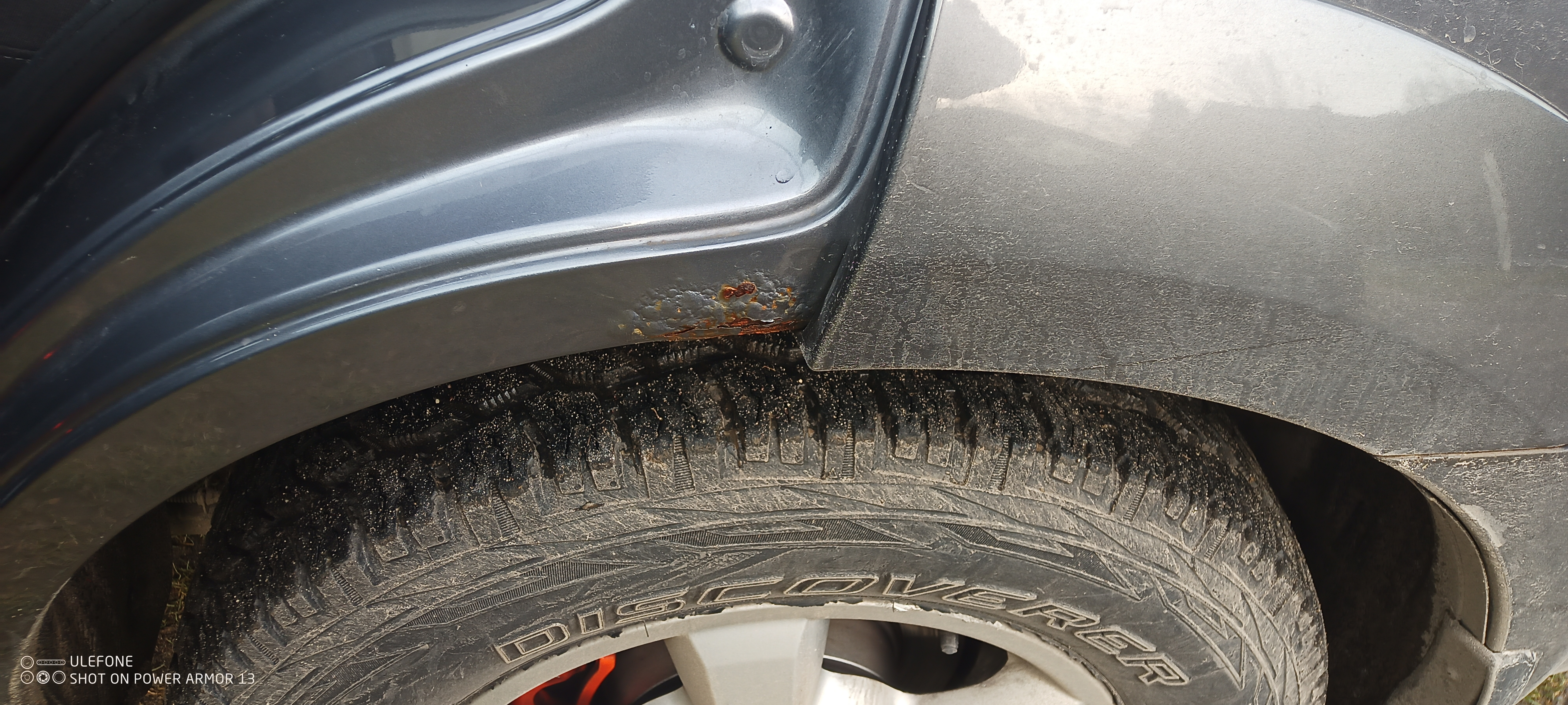

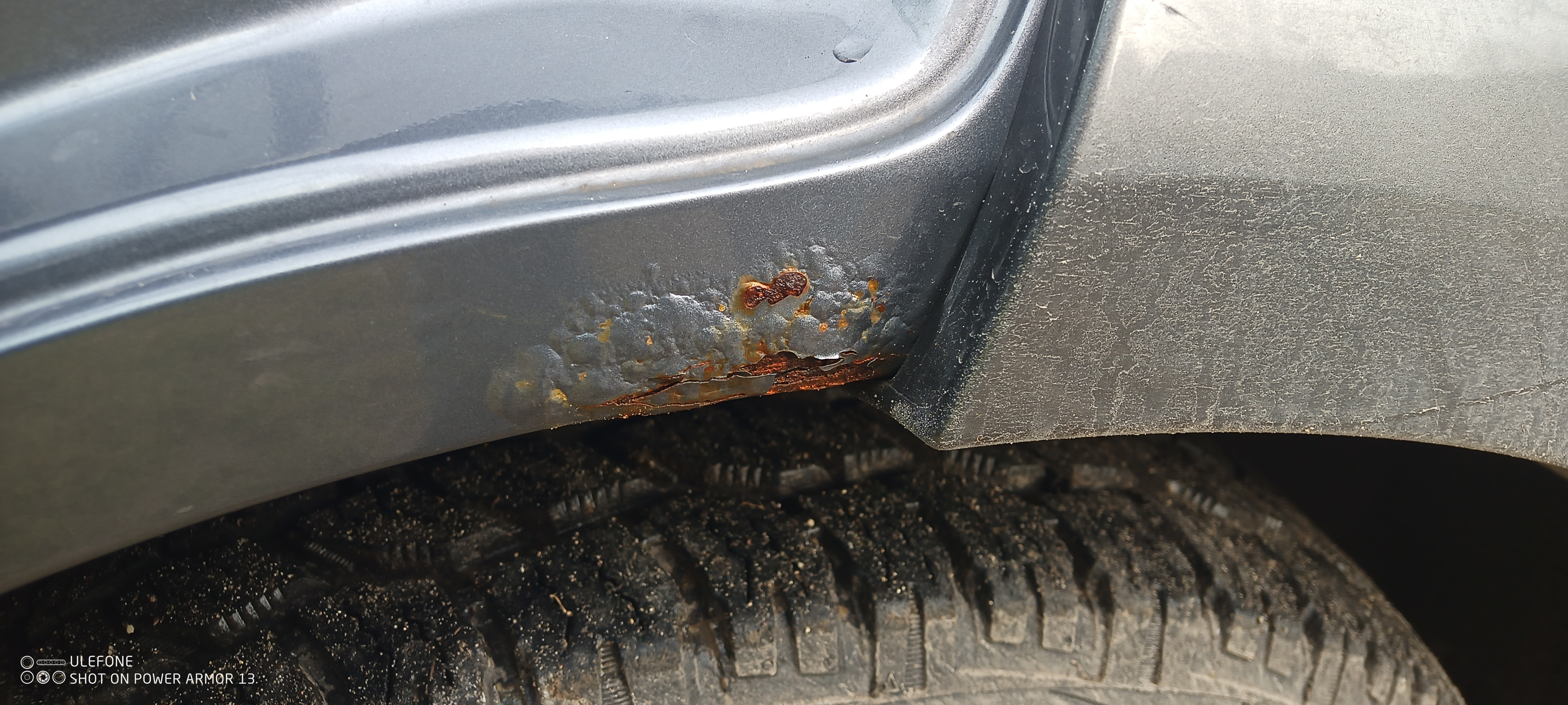

Witam szanowne grono użytkowników Sorento.
Czy korekta czegoś takiego wymaga cięcia całych nadkoli i wstawiania reperaturki? Czy uda się to jakoś podratować na szybko?
Temat dotyczy obydwu stron, choć jedna zainfekowana jest trochę bardziej.
Odziwo spód nadkola i progi są w porządku.

To jest podwójna blacha, to co widzisz i pod tym druga. Reszta zależy od stopnia degradacji i zdolności blacharza. U mnie było wycięte wszystko.

Re: Reparaturki tylnych błotników Sorento I
kravietz81 pisze:
Też mi się tak wydawało....
