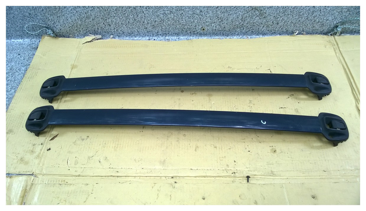

Pozwólcie, że odświeżę temat.
Właśnie zamówiłem na portalu aukcyjnym belki od carnivala.
Piszecie, że belki należy skrócić o 45mm. Robi się to z jednej strony czy lepiej dwustronnie po 22,5 mm? (chodzi mi o to, że belki nie są idealnie proste).
Piszecie o wymianie śrub. Czy takie będą ok: http://allegro.pl/m6x80-sruba-walcowa-n ... 15401.html ?
Większość zdjęć powygasało - ma ktoś jeszcze zdjęcia?

Belki jeszcze nie dotarły, ale na zdjęciach nie wyglądają na idealne. Da się to czymś pomalować? Macie jakieś patenty?
