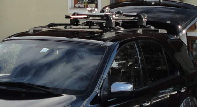

Zastosowanie praktyczne:
Po długich poszukiwaniach (tego się obawiałem ;) udało mi się znaleźć uchwyty narciarskie pasujące do prawie oryginalnych belek KIA (prawie, bo obcięte z Carnivala). Nie było to łatwe ze względu na 6cm szerokości belek. Na rynku praktycznie brak do takich belek akcesoriów - poza "boxem".
Początkowo kombinowałem z zastosowaniem połączenia zwykłych uchwytów i przejściówek na szerokie belki - ale okazało się, że jest bagażnik (i to w cenie tych przejściówek) który po prostu pasuje...
Jeśli ktoś chciałby mieć po prostu lekki uchwyt na narty, zamiast skrzyni, pasujący na belki Sorento - to można szukać włoskiego "White Bear 4 HIGH". (był na Allegro za ok 100zł!) Jakością raczej nie powala - za 100zł cudów nie ma - ale spełnia swoją funkcję - i co najważniejsze - pasuje na szerokie belki.
Tak wygląda "przy pracy"...

#10 Postautor: Admin » poniedziałek, 13 kwietnia 2015, 17:15
To bardzo dobra informacja :happy2:
Otrzymałeś podziękowanie. :kwink:
Dodam jeszcze , że "Bagażnik uchwyt na narty deski White Bear HIGH 4" dostępny jest od 99 zł do 129 zł.
Bagażnik posiada:
Komplet uchwytów wykonanych z aluminium zabezpieczone zamkiem
przestrzeń robocza 37 cm (4 pary nart klasycznych lub 3 pary nart carvingowych lub 2 snowboardy)
System montażowy do belek stalowych i aluminiowych
(mocowanie obejmuje belki do 60 mm szerokości i 32 mm wysokości)

Dodam tylko, żeby do tych uchwytów zorganizować sobie od razu 8 śrub imbusowych lub "krzyżakowych" M6x80 - bo producent daje w komplecie takie dłuuugie, pod płaski wkrętak - więc są one trochę niewygodne przy wkręcaniu i nieestetyczne w zastosowaniu na niskoprofilowych belkach (wystają u dołu)
Warto też podłożyć coś między belkę a bagażnik (np. kawałki gumy) aby elementy lepiej się stykały (belka jest obła - bagażnik nie)
