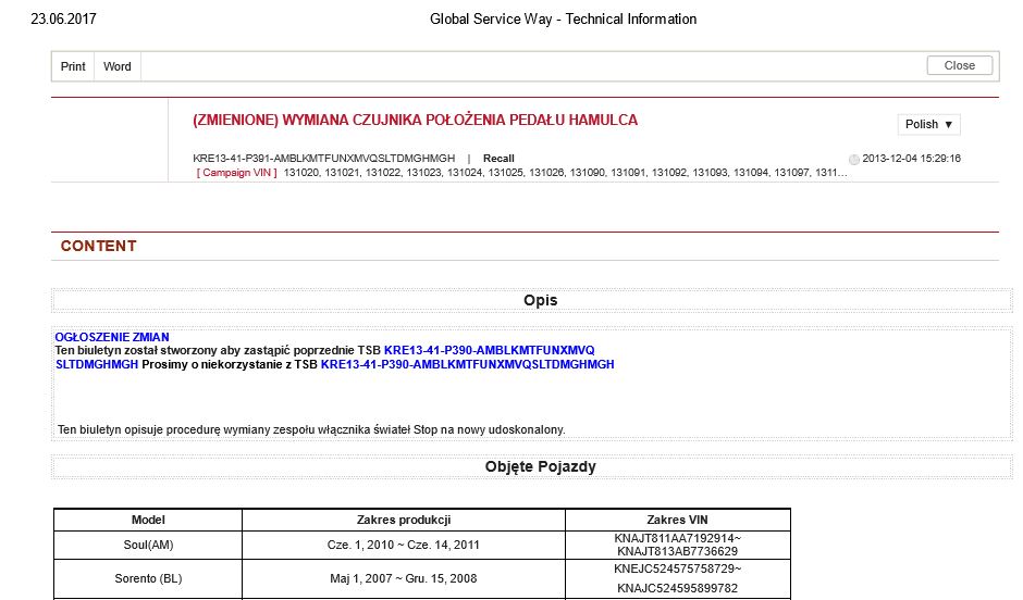

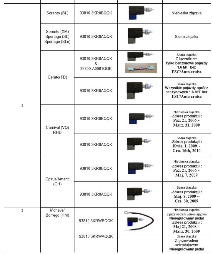

Tak już opisując sprawę do końca, ASO sprzedało Pawłowi nie właściwy automat świateł stop od Sorento XM a nie BL, no ale w końcu to fachowcy. Czujnik powinien mieć oznaczenie 93810 3KR0BQQK i niebieską złączkę, nawet nie miałem pojęcia jaki ten czujnik ma wpływ na zachowanie auta. Może wywalać błędy silnika, układu ABS i ESP no i krzaczy się z modułem BCM jak cholera, istotny na poprawne działanie układu ABS i ESP ma też jego luz. Dołączam instrukcję z numerem katalogowym tegoż czujnika. Sprawa dotyczy poliftowego Sorento (BL) data produkcji 1 maj 2007 do 15 grudzień 2008 numery VIN od
KNEJC524575758729 do KNAJC524595899782 auta te były objęte akcją nawrotową która chyba już wygasła numer akcji KRE1341P391AMBLKMTFUNXMVQSLTDMGHMGH | Recall 20131204 15:29:16 [ Campaign VIN ] 131020, 131021, 131022, 131023, 131024, 131025, 131026, 131090, 131091, 131092, 131093, 131094, 131097, 1311 Ten biuletyn opisuje procedurę wymiany zespołu włącznika świateł Stop na nowy udoskonalony.

Jesteśmy po wizycie w ASO, auto zostało sprawdzone na tym oryginalnym włączniku (z niebieską końcówką) w ogóle nie wzięli do sprawdzenia tego nowego wg ich katalogów pasującego do Sorento BL.
Diagnoza, włącznik jest sprawny, a 4 błędy, które wynotował ich komputer nie pochodzą od niego.
Mam takie pytanie, czy nasze poliftowe Sorento miały zawsze ten włącznik z niebieską końcówką - czy KIA wyprodukowała je tylko na tę akcje serwisową?

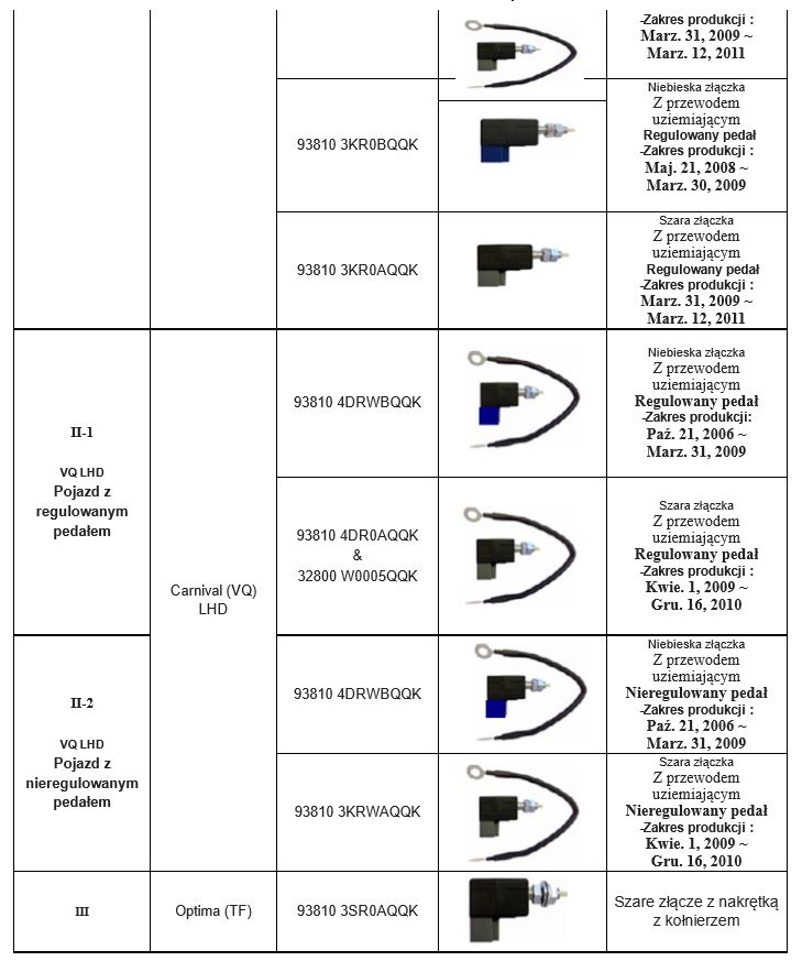

Przecież miałeś pojechać z zamontowanym nowym sprzedanym przez ASO, ten od Sorento XM to nie jest właściwy czujnik zobacz w tabeli one są wyraźnie rozgraniczone pasuje z Carnival (VQ) RHD Niebieska złączka Zakres produkcji : Paź. 21, 2006 ~ Marz. 31, 2009, Opirus/Amanti (GH) Niebieska złączka Zakres produkcji : Paź. 21, 2006 ~ Maj. 7, 2009, Mohave/ Borrego (HM) Niebieska złączka Z przewodem uziemiającym Nieregulowany pedał Zakres produkcji : Maj 21, 2008 ~ Marz. 30, 2009 ale nie z Sorento II w katalogu Mobis jest błąd

Nie jechaliśmy bo baliśmy, że nie dojedziemy - ale jutro mamy rewizytę w serwisie, bo zamówili ten prawidłowy (serwisowy) włącznik i wmontujemy szary, żeby widzieli jak pasuje do naszych aut ich "dedykowany" wyrób

Wydrukuj koniecznie ten biuletyn i zadaj im pytanie dlaczego jest wyraźnie pokazane w nim że do Sorento XM jest inny niż do BL, moduł BCM sprawdza zamontowany i moim zdaniem zaczyna się krzaczyć z nim.
