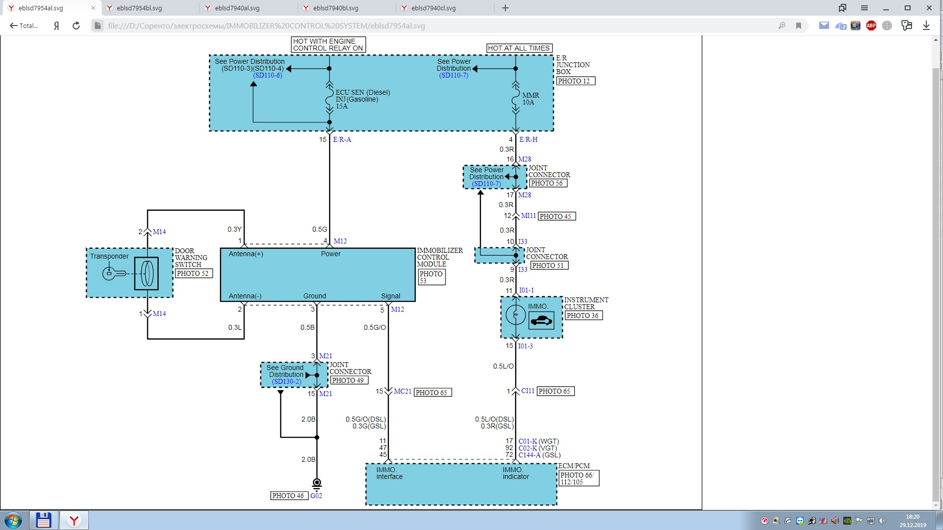

gdzie szukać schematu instalacji immobilajzera z lokalizacją elementów? Może ktoś ma ?

Powinien być ten.

zależy mi też na tym ,aby móc zobaczyć 3 odnośniki do których ten schemat kieruje : See power distribution ...-3,....-6....-7 oraz zdjęcia ,które są w opisie tego schematu .
