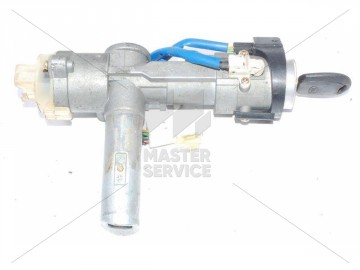

Raczej nić nie tnij i nie pruj , raczej jak możesz to miernikiem zmierz ciągłość przewodów między stacyjką a modułem. Sprawdziłem , stycznik przykręcony do korpusy stacyjki odpowiada za informację o obecności kluczyka w stacyjce.

Tak mniej więcej. Wstawię zdjęcie stycznika na stacyjce i jak byś mógł, to sprawdź na jego dwóch przewodach przy pomocy omomierza czy jest reakcja na włożenie i wyjęcie kluczyka .Tylko na rozpiętej kostce i bez włączania zapłonu.
- MB344574.jpg (13.84 KiB) Przejrzano 1174 razy
