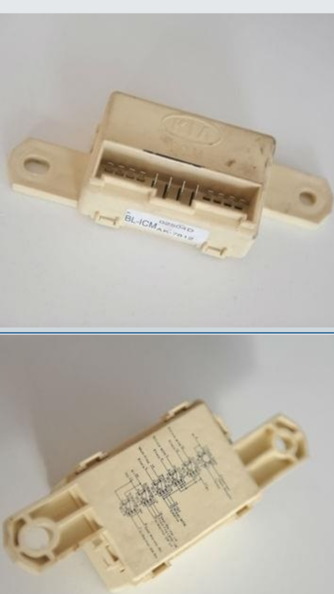

Witam . A więc tak: odłączenie aku nic nie dało. Bateria w pilocie nowa. Zaprogramowany. Rano otwiera z pilota i zamyka. Po przejechaniu 10 km. Już tylko zamyka A nie otwiera . Jak zamykam pilotem to słychać wszystkie siłowniki we wszystkich drzwiach że chodzą. Teraz na przykład nie mogę otworzyć w żaden sposób tylnych drzwi ani z pilota ani kluczykiem ani od środka auta A jutro trzeba jechać na groby :help: z pilota również otwiera się tylna szyba. Trąbka na pilocie też działa. Powiedzcie dlaczego rano działa w miarę A po południu nie . Jakiś przekaźnik ? Czy co ? Proszę o pomoc. :help:
EDIT
Mój tel 600 051 254
Jeszcze jest tak :otwieram auto kluczykiem drzwi kierowcy bo inaczej nie da rady . Wsiadam do auta zamykam się w aucie z pilota słychać ja wszystkie zamki się ryglują i już w żaden sposób nie da rady otworzyć żadnych drzwi ani z pilota ani za klamki od środka. Jedynie otwarcie szyby i kluczyk w zamek kierowcy.
Jeżeli ktoś ma numery tych modułów i przekaźników to bardzo proszę o podanie. Wymienię na nowe bo to chyba żaden koszt A bynajmniej chyba nie wielki. Z góry dziękuję.

Poszukaj na forum o module ICM i problemach z centralnym zamkiem.

Oki. Dzięki. Wiem może trochę nie tu napisałem gdzie trzeba. Sorki. Odgrzebalem już temat ICM. będę walczył z tym . Nadmienię że wczoraj wieczorem otworzyły się wszystkie drzwi z pilota.

Zamki ,piloty , wszystko naprawione i dziala. Przyczyna to sklejone dwie cewki w module sterowania. Moduł rozebrany i oczyszczony. Pozdrawiam i Radosnych Świąt Życzę.

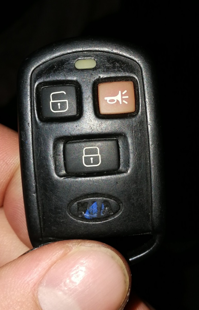

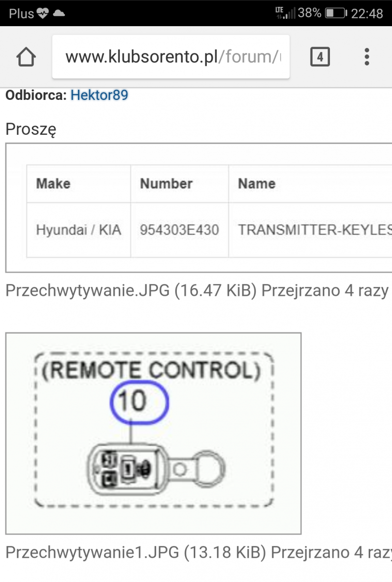

Właśnie wróciłem z mojej próby podłączenia pilota ,niestety nie powiodło się :( . Pilota obsluzylem - dostał nową baterie ,blaszki przetarte papierkiem ściernym . Dioda w pilocie reaguje . Schemat podłączenia pod maska też wykonałem prawidłowo ,kierunkowskazy się paliły . Na tym pozytywne wiadomości się skończyły , żadnej reakcji auta na pilot nie było :(. Pilot nie jest fabrycznie od tego auta , zamówiłem go , bo przy kupnie w ogóle nie było oryginalnego pilota ,był założony jakiś alarm który był połączony z odcięciem zapłonu ,ale dziś również został w całości usunięty .

Do swojej z 2005 pilot powinien być 4-ro przyciskowy.
Ten 3-przyciskowy jest do 2002-2003.
Może to jest powód niedziałania :hmm:

Kolega Krzysiek ardie mi tak podpowiedział po VINie ,ale spróbuję jeszcze raz z pilotem 4 przyciskowym jak uda mi się zamówić w dobrej cenie
