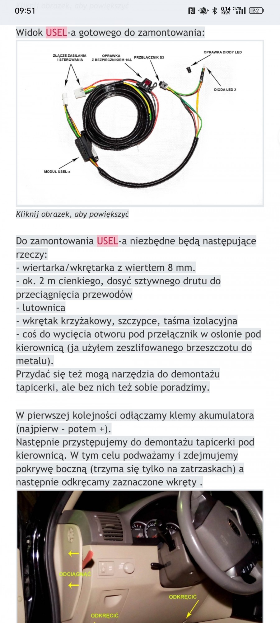

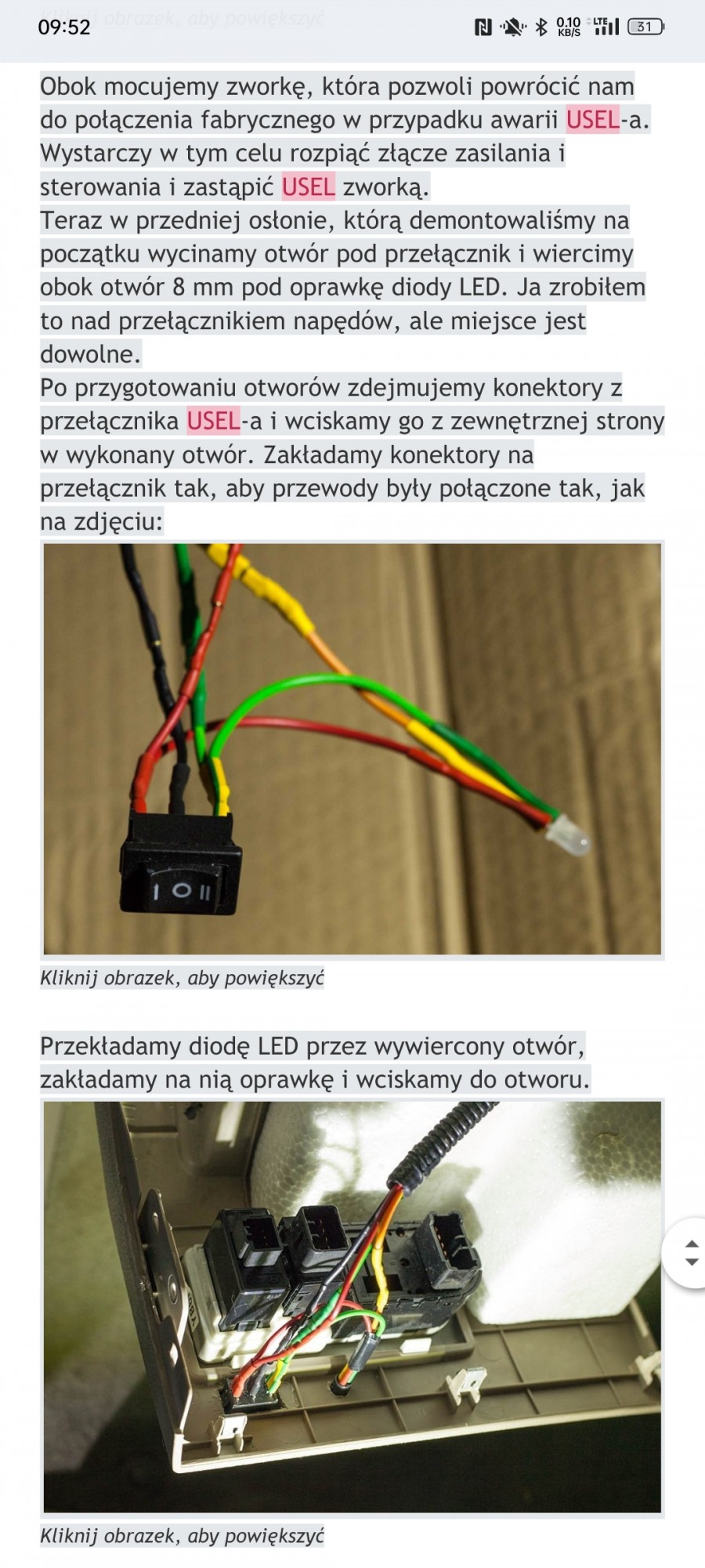

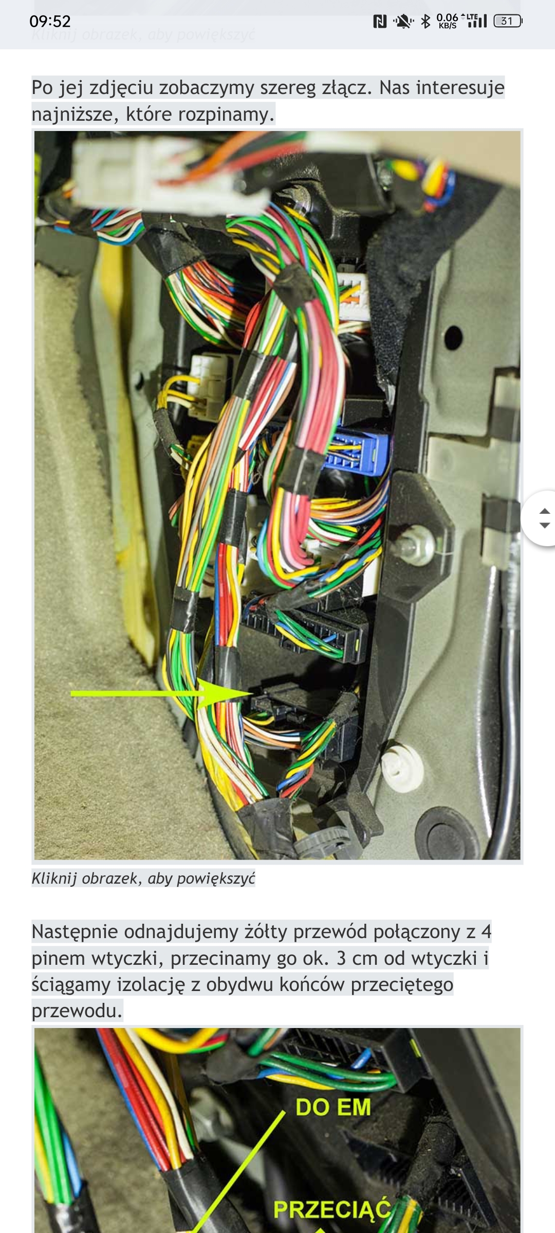

Panowie i panie, jest jakaś szansa powtórnego zamieszczenia zdjęć z montażu Alsela/usela? Jakoś te stare nie otwierają się.
Re: ALSEL - sterownik napędów
#278 Postautor: Mucha » wtorek, 7 lutego 2023, 09:55
Mogę Cię tak na szybko poratować

#279 Postautor: opal58 » niedziela, 12 lutego 2023, 03:38
Bardzo dziękuję :yes: za szybką i wyczerpującą odpowiedź. Będę montował w przyszłym tygodniu, po 13 lutego. Produkcja rodzinna. Kuzyn mi poskładał. :happy2:
