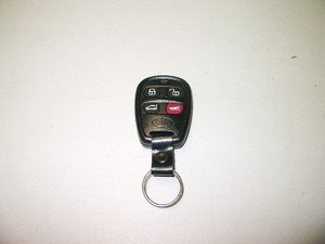

Moje są Bontec - T010.
Nr seryjny mojego zaczyna się od 2090..., a doprogramowanego 2120...
Ponieważ w necie nie znalazłem takich samych poniżej zamieszczam ich zdjęcie (od lewej: dopisany, oryginalny):

Po vin wygląda na rok 2004, więc chyba pilot będzie 4ro przyciskowy, ale zobaczymy, co powie katalog.
--GT-S7580--
Re: Programowanie pilota sterowania drzwiami
#26 Postautor: krzysiek ardie » czwartek, 23 kwietnia 2015, 18:22
10 numer częśći 95430-3E430 data produkcji 01.07.2003 - 25.04.2006 TRANSMITTER-KEYLESS
tak wygląda pilot który powinien być w twoim aucie
