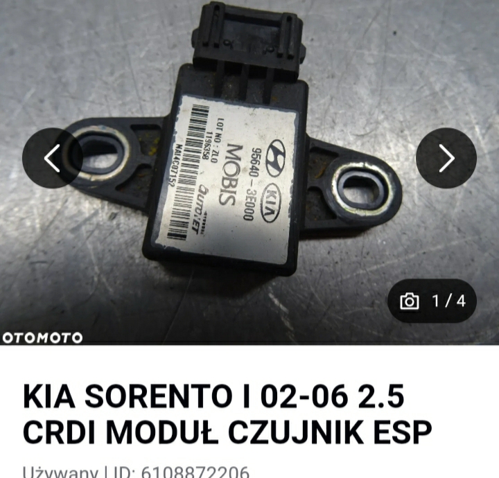

Moje pytanie to czy każdy moduł zapłonu bedzie pasował do 2.4 benzyna ? Czy od CRDI tezbedzie pasował. Np.ten .
Posty: 11929
Re: Moduł zaplonu kia 2.4
#2 Postautor: Marek » poniedziałek, 28 kwietnia 2025, 12:13

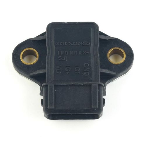

To nie jest moduł zapłonu, a w crdi go niema. Moduł zapłonu-2737038000

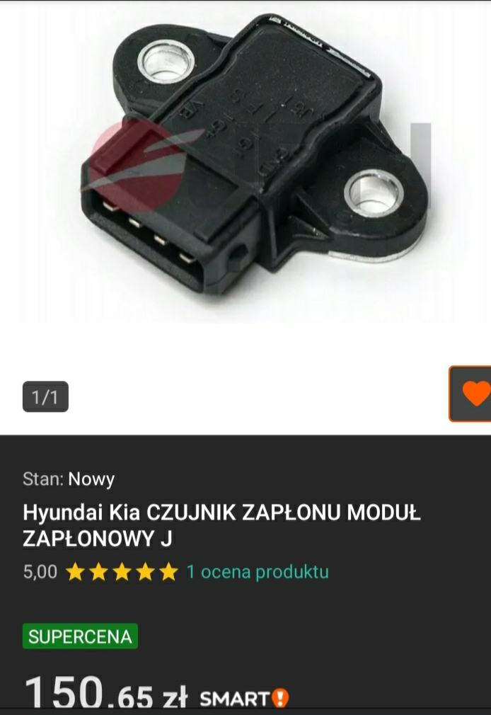

Marek czy zamiennik bedzie działał czy musi być orginał ?
Pytam bo ceny są zróżnicowane część jest zawsze opisywana 2.4 i 3.5 santa fe i kia
Zakupilem taki -
