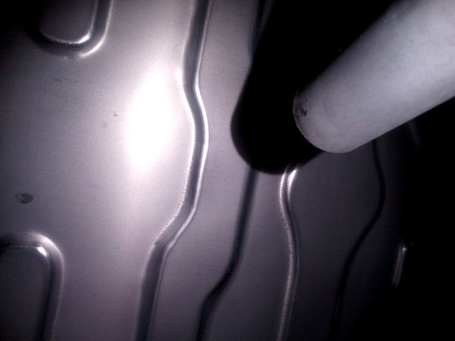

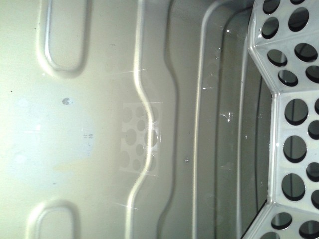

W kolejnej części warsztatowych zmagań z wadami wrodzonymi sorento chciałem zaprezentować Wam efekt czyszczenia zbiornika paliwa, które przeprowadzałem wiosną tego roku. Wielu z nas miało, bądź nadal ma problem z irytującą wadą fabryczną w postaci łuszczącej się powłoki wewnątrz zbiornika paliwa, która z reguły po dłuższym czasie staje się przyczyną mniejszych lub większych niedomagań układu wtryskowego. To dlatego, że żaden - nawet najlepszy filtr nie jest w stanie w stu procentach zatrzymać tych śmieci, o czym pisałem już w innym wątku. Jeśli nie uda nam się zdobyć zbiornika pozbawionego wewnętrznej powłoki, pozostaje tylko jego wyczyszczenie z tego paskudztwa. Ja w tym celu zakupiłem drugi zbiornik i testowałem na nim różne sposoby pozbycia się niechcianej powłoki. Niestety, żadna chemia, której próbowałem nie dawała sobie z tym rady, więc wyczyściłem cały zbiornik mechanicznie - pół litra rozpuszczalnika do środka, w rękę metalowy zmywak do garów i naprzód ( na szczęście mam chude ręce więc prawie wszędzie bez problemu dotarłem ). Tam gdzie nie dosięgnąłem, pomogłem sobie własnej roboty przyrządem z uchwytem dzięki któremu byłem w stanie dotrzeć we wszystkie zakamarki. Później już tylko dokładne płukanie, demontaż starego zbiornika, czyszczenie układu paliwowego oraz wtryskiwaczy, montaż nowego zbiornika i raz na zawsze zapominamy o problemie zaśmieconego baku Warto to zrobić dla dobra układu wtryskowego a także dla dobra naszego portfela, gdyż zabieg ten w znacznym stopniu zmniejsza ryzyko wystąpienia w przyszłości kosztownych awarii systemu CR.
Oto fotki zbiornika przed czyszczeniem i po - mam nadzieję, że każdy widzi różnicę

Bocian poważnie, ogarnij koszty, daj znać ile wychodzi + robocizna i będziemy Ci wysyłać zbiorniki. :D

Nie obawiam się tego - takie rzeczy normalnie się robi i jeśli do tematu podchodzi się z należytą starannością, to praktycznie nie ma się czego obawiać Najważniejsze, żeby dokładnie wypłukać zbiornik po czyszczeniu. Na potwierdzenie napiszę, że po zamontowaniu wyczyszczonego zbiornika przejechałem już ponad 10 tys. km i do tej pory nic złego się nie dzieje. Dużo groźniejsze jest hodowanie tych śmieci w zbiorniku, bo one mają niesamowitą zdolność do rozdrabniania się na nieskończenie małe cząstki - wtedy właśnie istnieje zagrożenie, że część z nich przedostanie się przez filtr i pójdzie dalej w układ - poczytaj mój wątek na ten temat, gdzie opisałem ten problem dokładniej: viewtopic.php?f=35&t=7297

Demontaż zbiornika jest bardzo łatwy, nie wymaga demontażu niczego innego, kilka śrub i po kłopocie. Jedyna trudność to ponowne nasunięcie i zabezpieczenie obejmą rury wlewu paliwa. Mało tam miejsca ale da się zrobić. Zastanów się jak chcesz czyścić zbiornik. Ja czyściłem mechanicznie zmywakiem ale taką techniką nie oczyścisz 100% bo nie wszędzie sięgnie.
