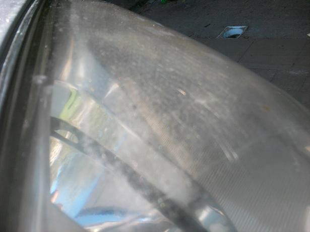

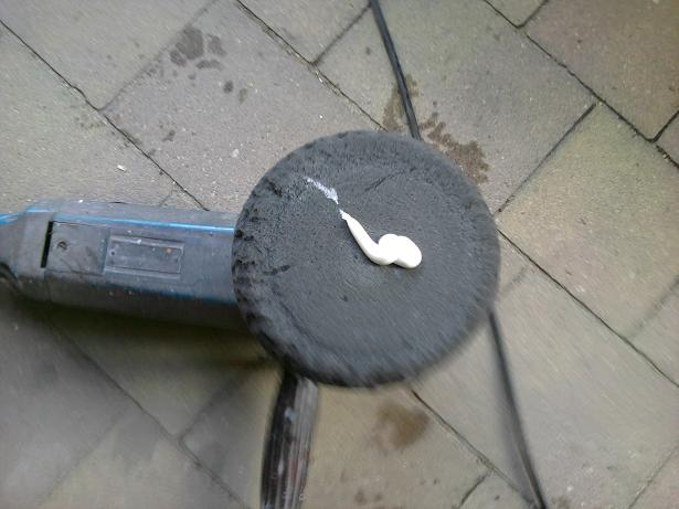

W moim sorento przednie lampy ze względu na dość długi okres użytkowania straciły wygląd
postanowiłem je odnowić .

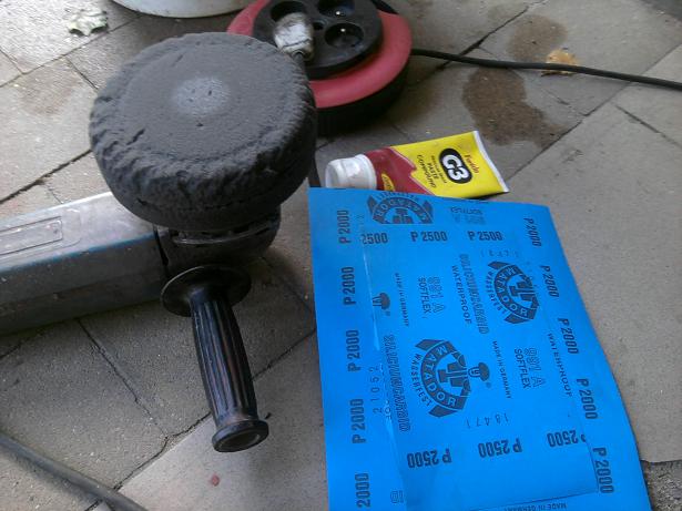

potrzebujemy polerkę, pastę G3, papier ścierny wodny 2000,2500

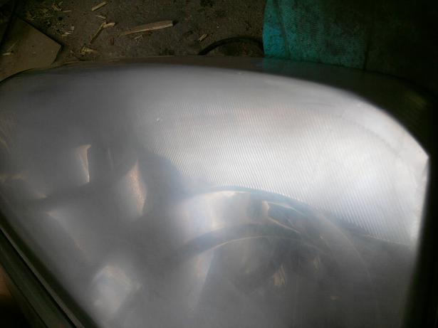

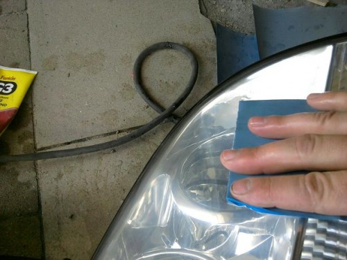

matujemy lampę papierem ściernym zamaczając go w wodzie najpierw 2000potem 2500 miejsce przy miejscu
i po zmatowaniu wygląda to tak :15
i teraz moczymy gąbkę polerki nakładamy pastę i polerujemy aż do pożądanego efektu

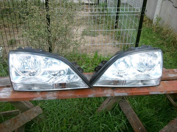

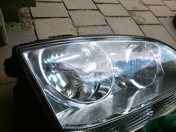

u mnie tak to wyszło
ja jestem zadowolony z efektu końcowego :31
dodam że każdy robi na własną odpowiedzialność
