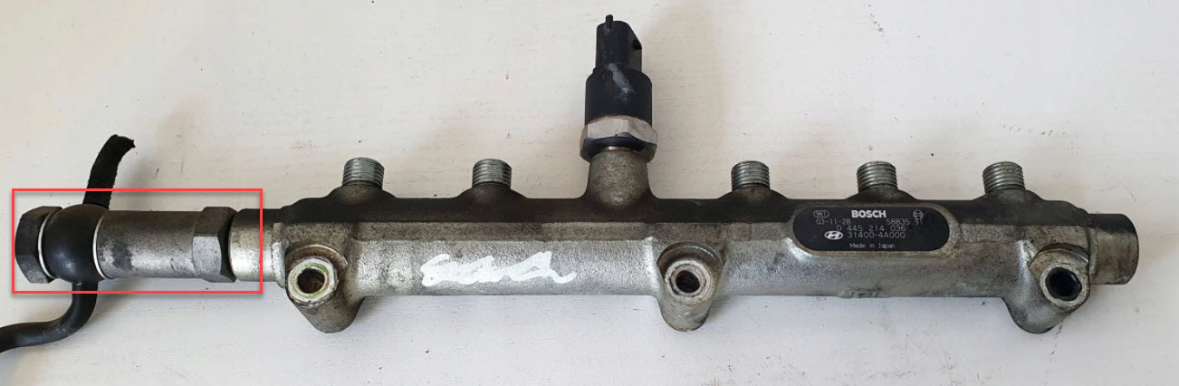

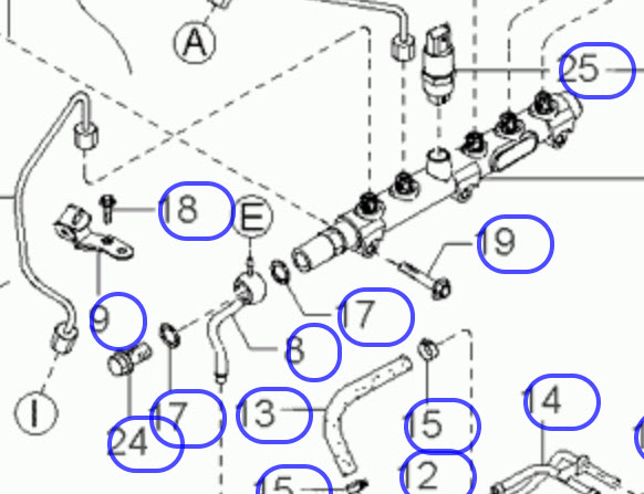

Wersja listy jaką posiadam wygląda tak:
Część, o której mówię jest zaznaczona czerwonym prostokątem jej nr to: F644087 - występuje również w wielu innych samochodach jedynie ma inną końcówkę (podłączenie do wężyków paliwowych).

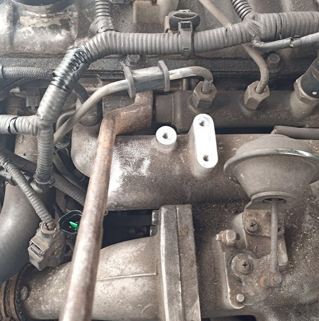

Aby część wymontować należy:
1. Zdjąć osłonę silnika.

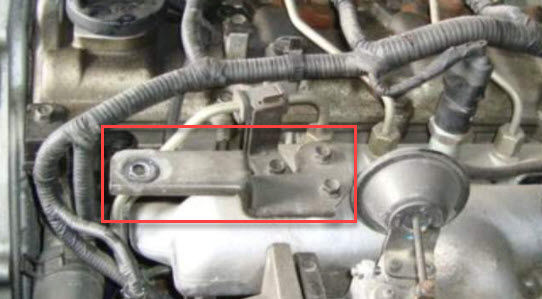

2. Odkręcić wspornik osłony silnika (w śrubki, klucz 10).
3. Odkręcić wspornik przewodu ciśnienia (1 śrubka, klucz 10).
4. Można poodpinać trochę przewodów jednak nie jest to konieczne.
5. Trzeba odkręcić śrubę na końcu zaworu (nr 24 poniżej, klucz 24, da się to zrobić nasadką jednak najlepiej kluczem oczkowym, który i tak się za chwilę przyda)
Przy demontażu tej części trzeba uważać aby nie zgubić podkładki nr 17 (szczególnie tej przy zaworze).
6. Następnie przy pomocy klucza oczkowego (akurat miałem oczkowy odgięty) nr 24 odkręcamy zawór (da się to zrobić bez demontażu rurki wysokiego ciśnienia)

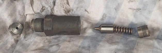

Demontaż zaworu:
Aby rozkręcić sam zawór potrzebujemy wspomnianego wcześniej klucza 24 (lub imadła) oraz imbusa (jak dobrze pamiętam 5 mm).
Po rozkręceniu całość prezentuje się tak:

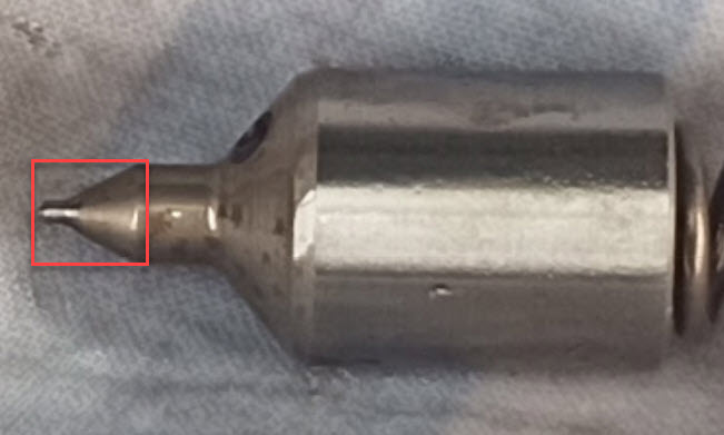

Część zatykającą (korek, plug czy jak to tam zwać) umieściłem we wkrętarce i przeszlifowałem stożek na końcu przy pomocy papieru 3000 (na sucho) do momentu uzyskania lustrzanej powierzchni:
Całość jeszcze dobrze wyczyściłem i poskładałem.
Testowałem przy pomocy płuc :lol: i zawór okazał się zamknięty.
Dodam, że przed szlifowaniem nie było nigdzie zauważalnych uszkodzeń, paprochów czy czegoś podobnego co mogło odpowiadać za otwarcie zaworu.

Aby to zobaczyć wystarczy zdjąć wężyk powrotu z króćca oznaczonego E poniżej i odpalić silnik.
