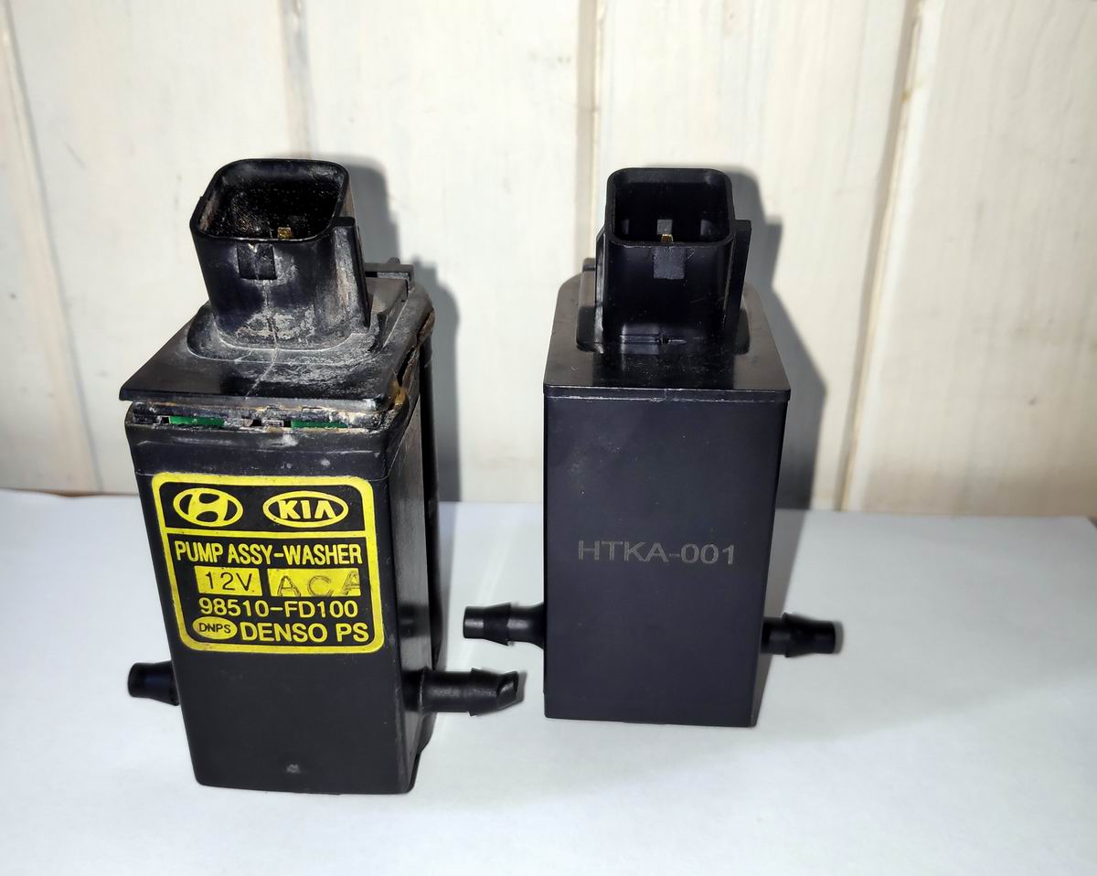

Spryskiwacz przedniej i tylnej szyby znajduje się w dolnej części zbiornika na płyn.
Aby go wymontować wystarczy wyjąć wtyczkę z górnej części pompki, odłączyć dwa gumowe przewody i lekko ją pociągnąć do zewnątrz pokonując opór uszczelki.
Koszt nowej pompki to ok. 38 zł z wysyłką .
Po założeniu wszystkiego okazało się , że wszystko jest odwrotnie. Tam gdzie powinno spryskiwać przednią szybę to spryskuje tylną i odwrotnie.
Wystarczy zamienić miejscami gumowe przewody, na długość starczają. :)

Radzę jeszcze wylać płyn, lub uzbroić się w parasol, inaczej poleci na głowę. :)
Re: Wymiana spryskiwacza szyb.
#3 Postautor: Andrzej » środa, 30 września 2020, 11:31
Po odłączeniu jednej z rurek z pompki można coś podstawić i zlać płyn Nie ma tam ciśnienia , płyn zlatuje , powiedziałbym nawet że za wolno :kwink:
Więcej się pomoczylem przekładając rurki gdy okazało się że pompka pracuje odwrotnie :lol:
Chyba silniczek kręci się w drugą stronę w tym nowym , albo jest to zrobione elektrycznie już w samej pompce.
