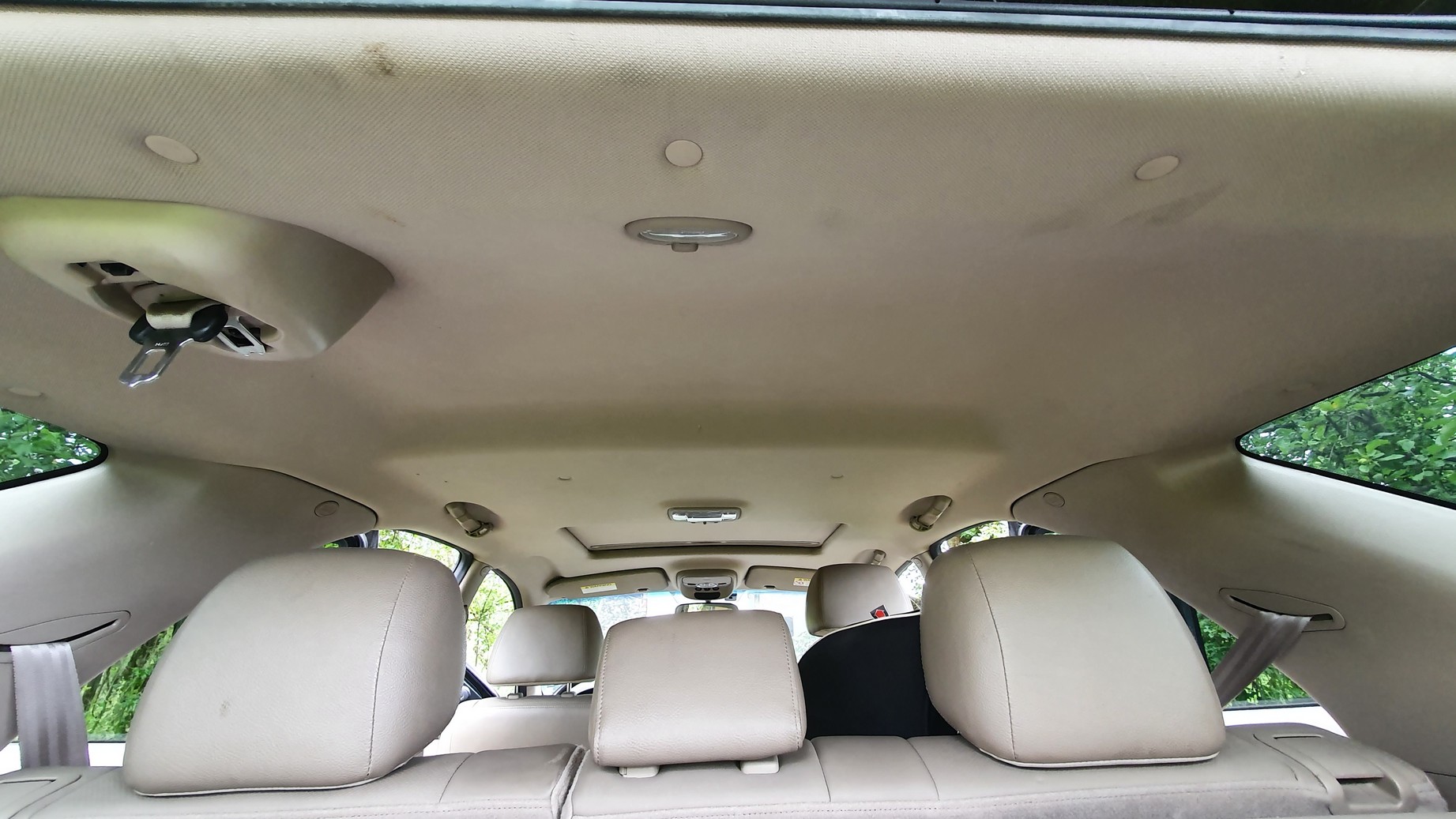

Zdemontować należy:

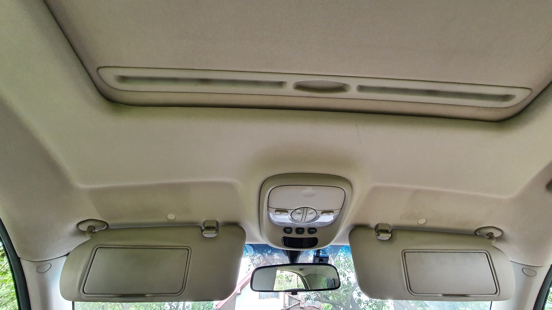

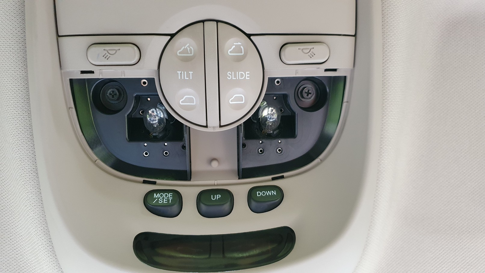

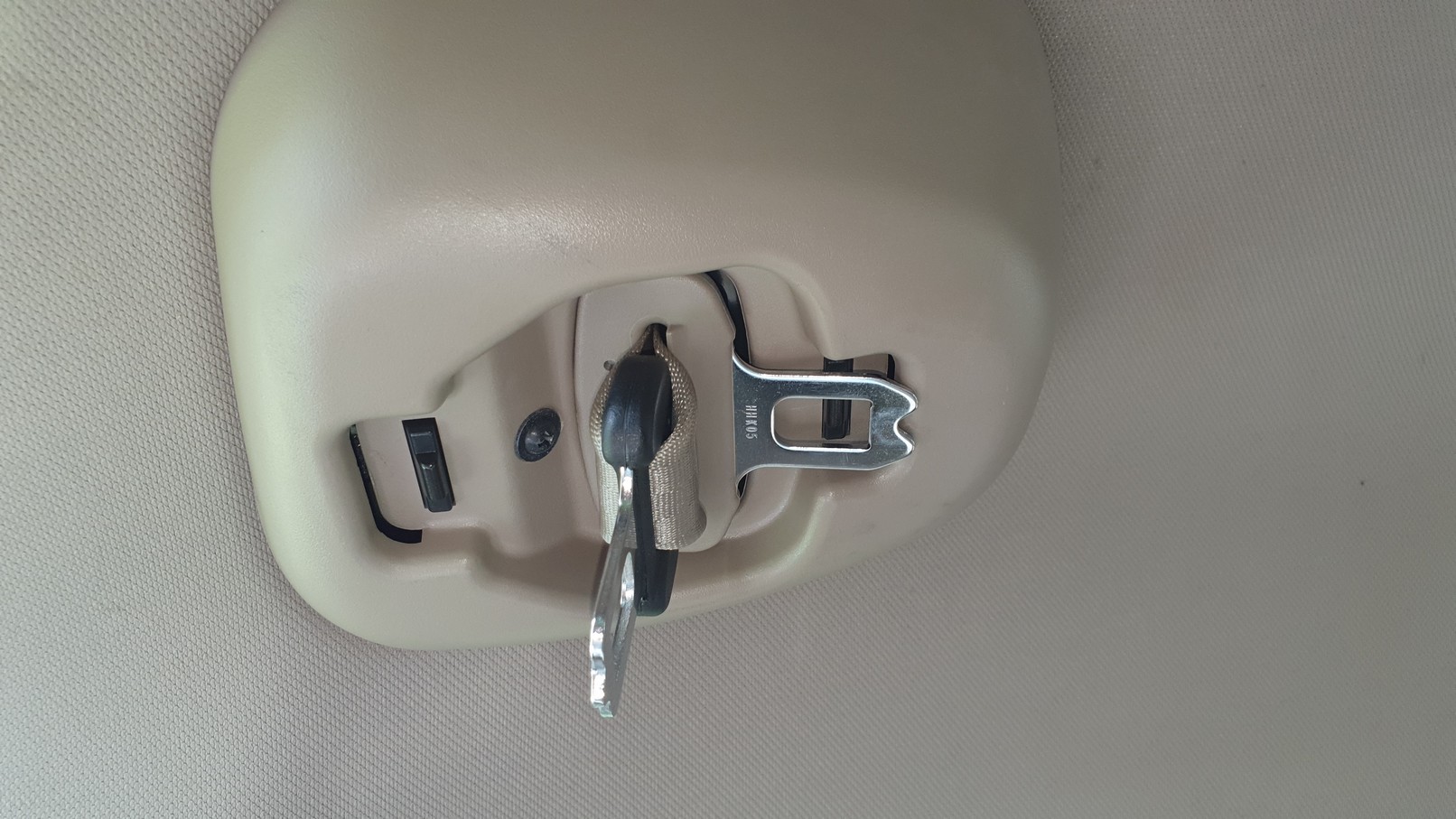

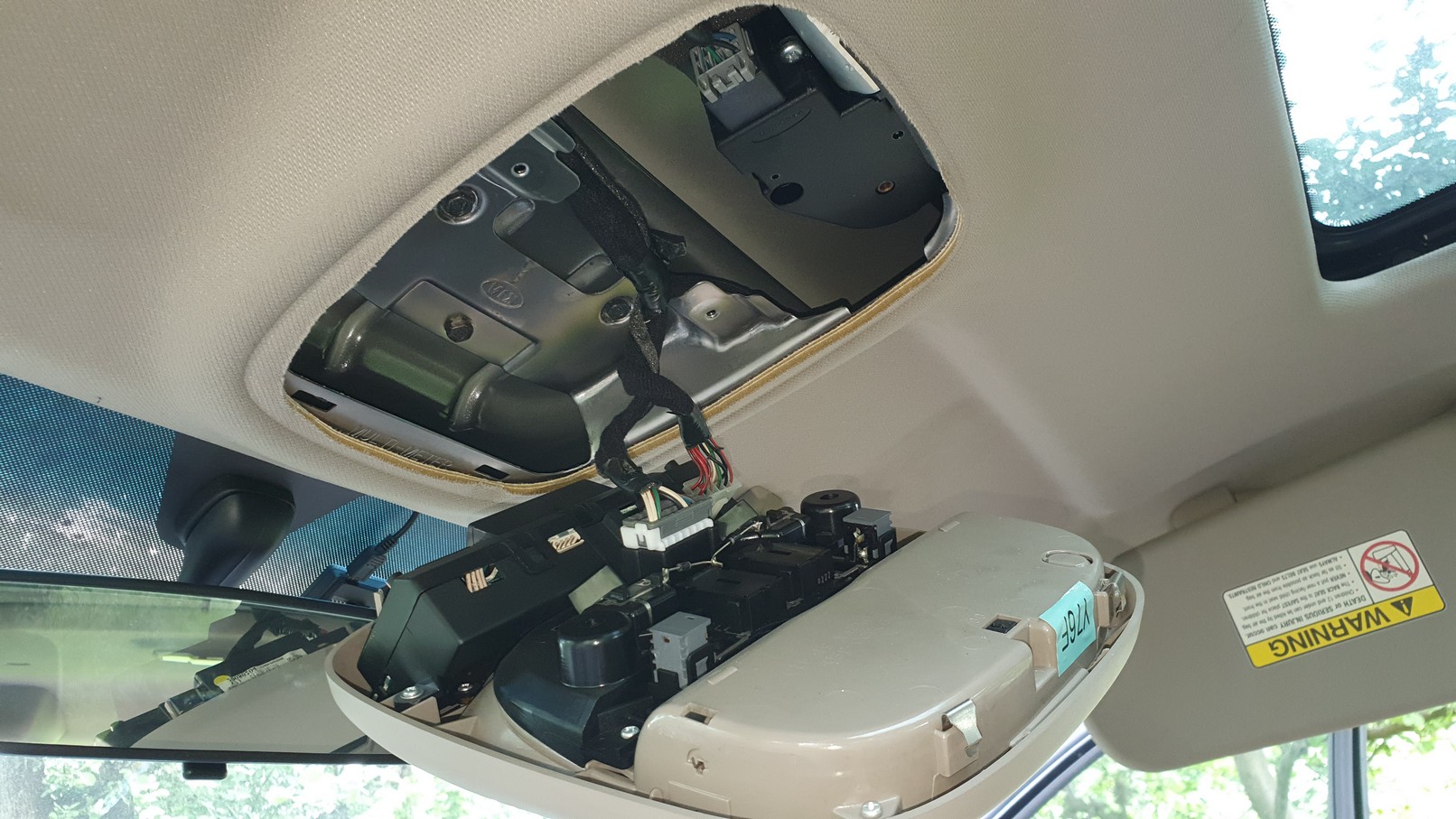

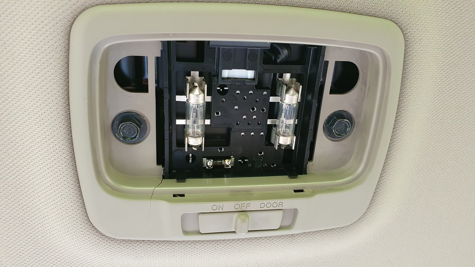

lampki oświetlenia wnętrza:
- przednia (2 śruby krzyżakowe)
- środkowa (2 śruby na klucz nasadkowy 10)
- bagażnika (brak śrub trzeba podważyć)

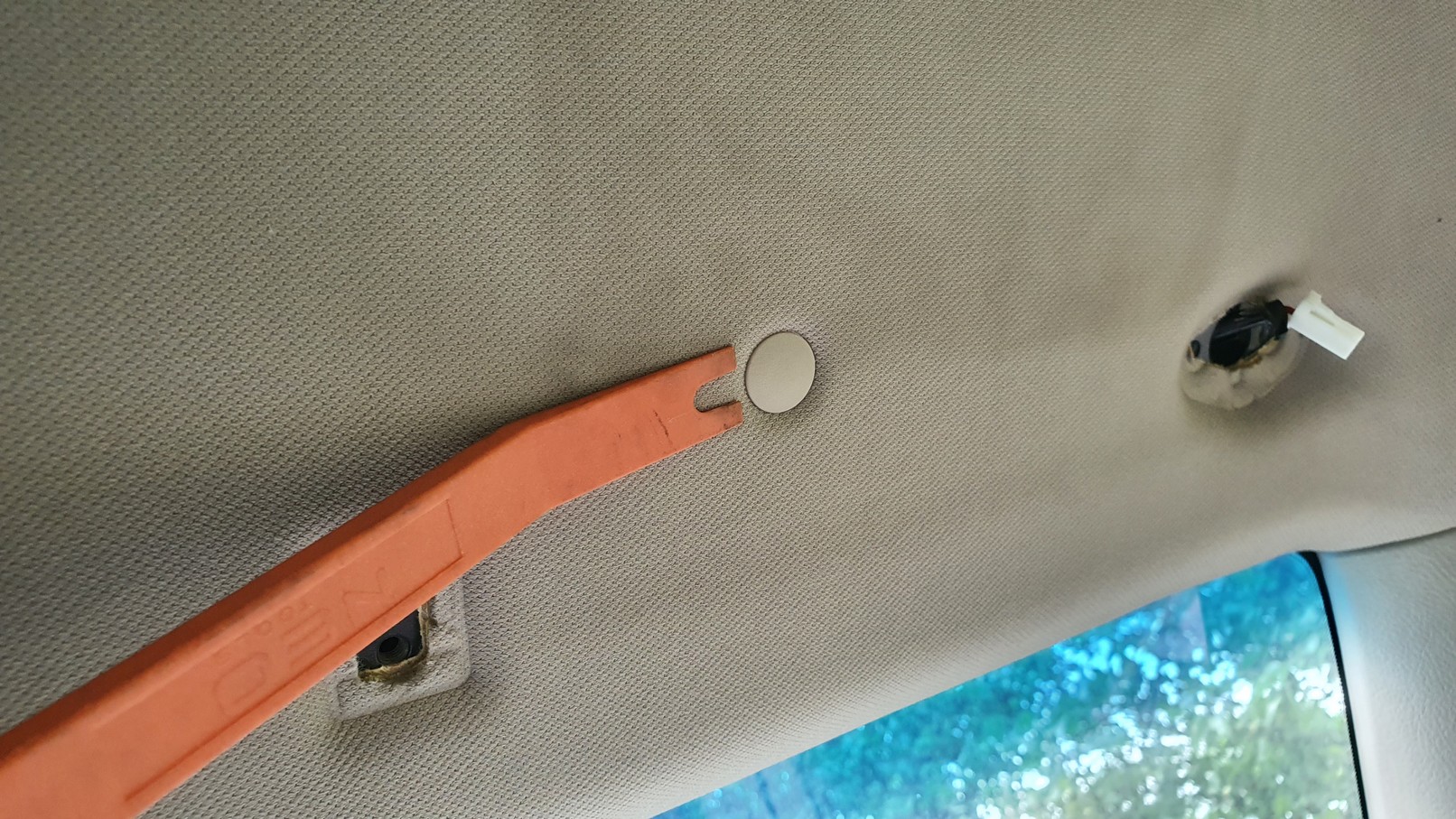

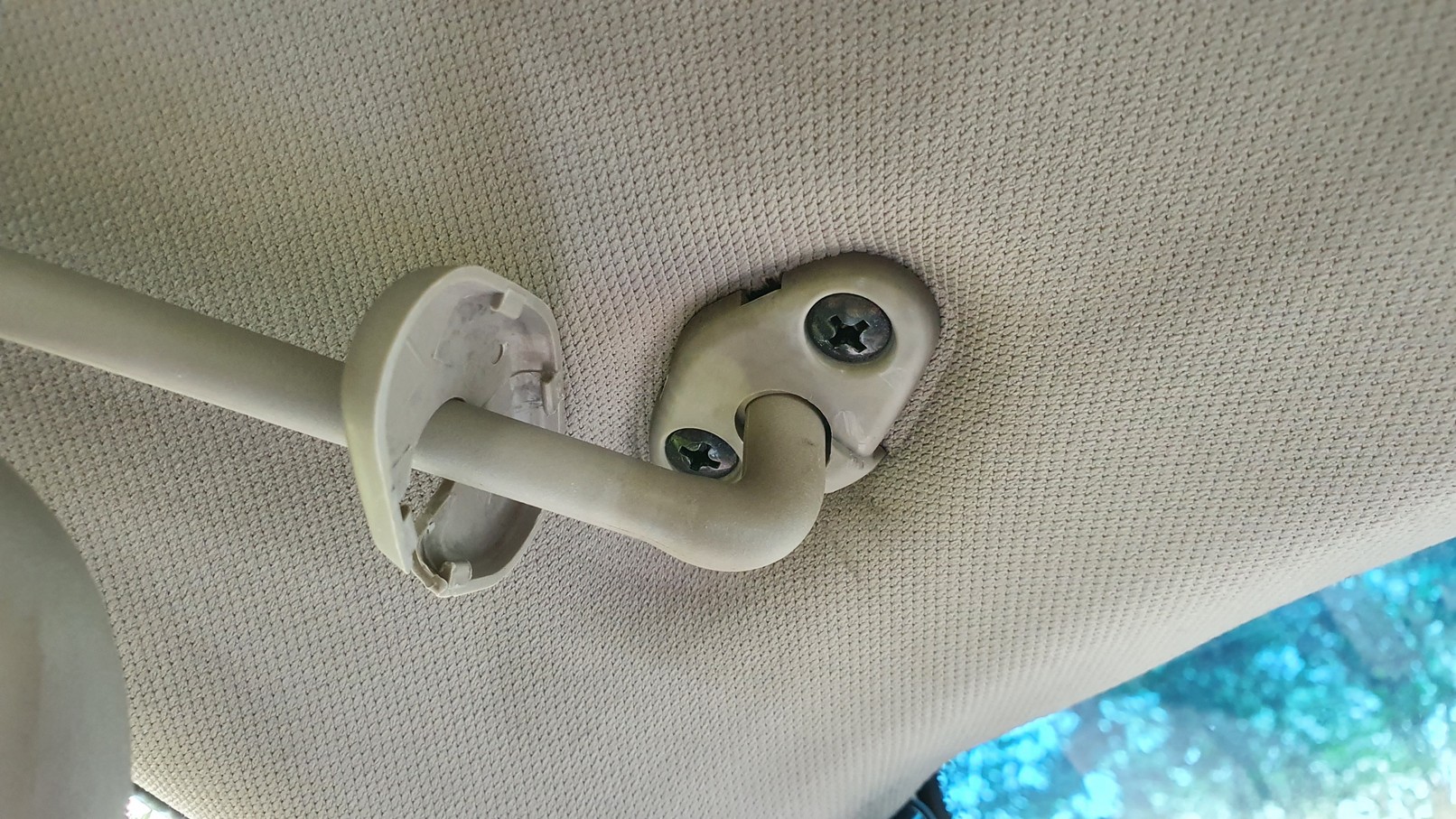

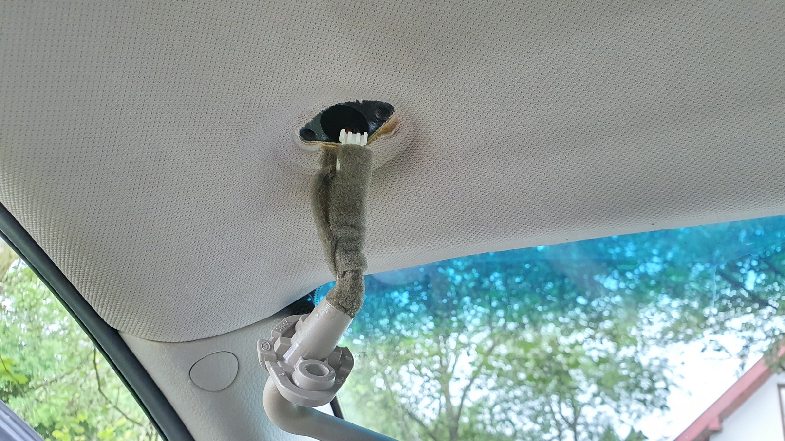

osłonki przeciwsłoneczne:
- śruby mocujące zawias do dachu są ukryte pod osłonką (podważyć). Wewnątrz jest dodatkowo ukryty kabel zasilający oświetlenie lusterek. Należy odpiąć wtyczkę.

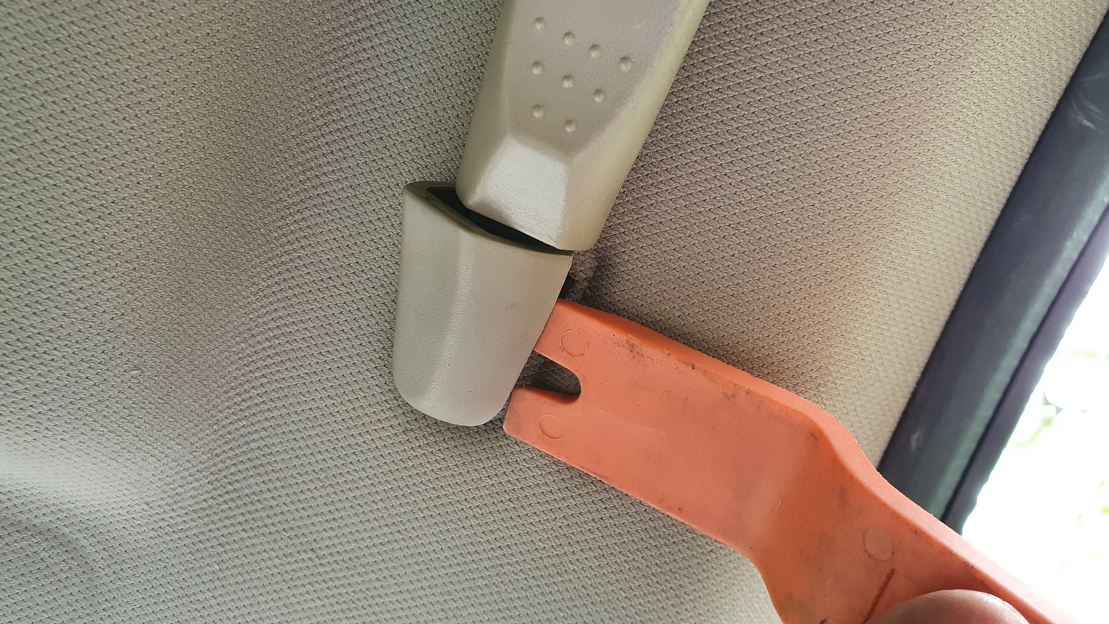

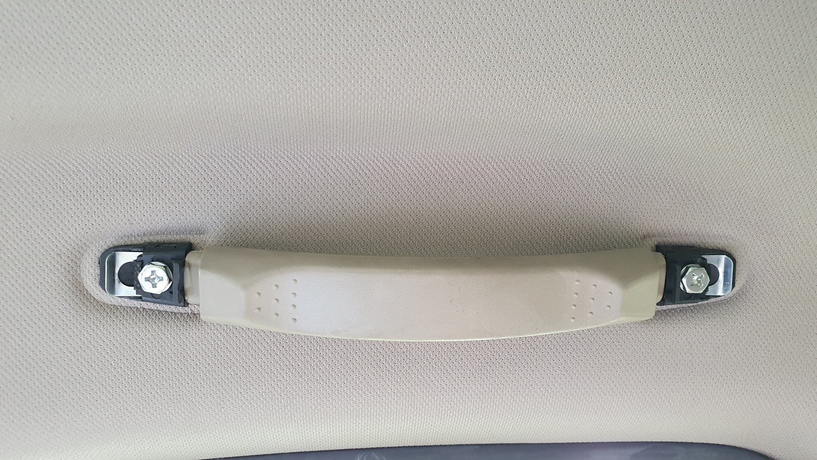

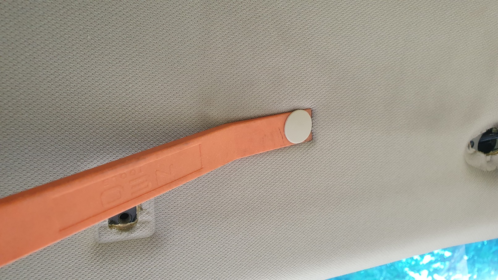

uchwyty:
- śruby są ukryte pod osłonkami (podważyć)

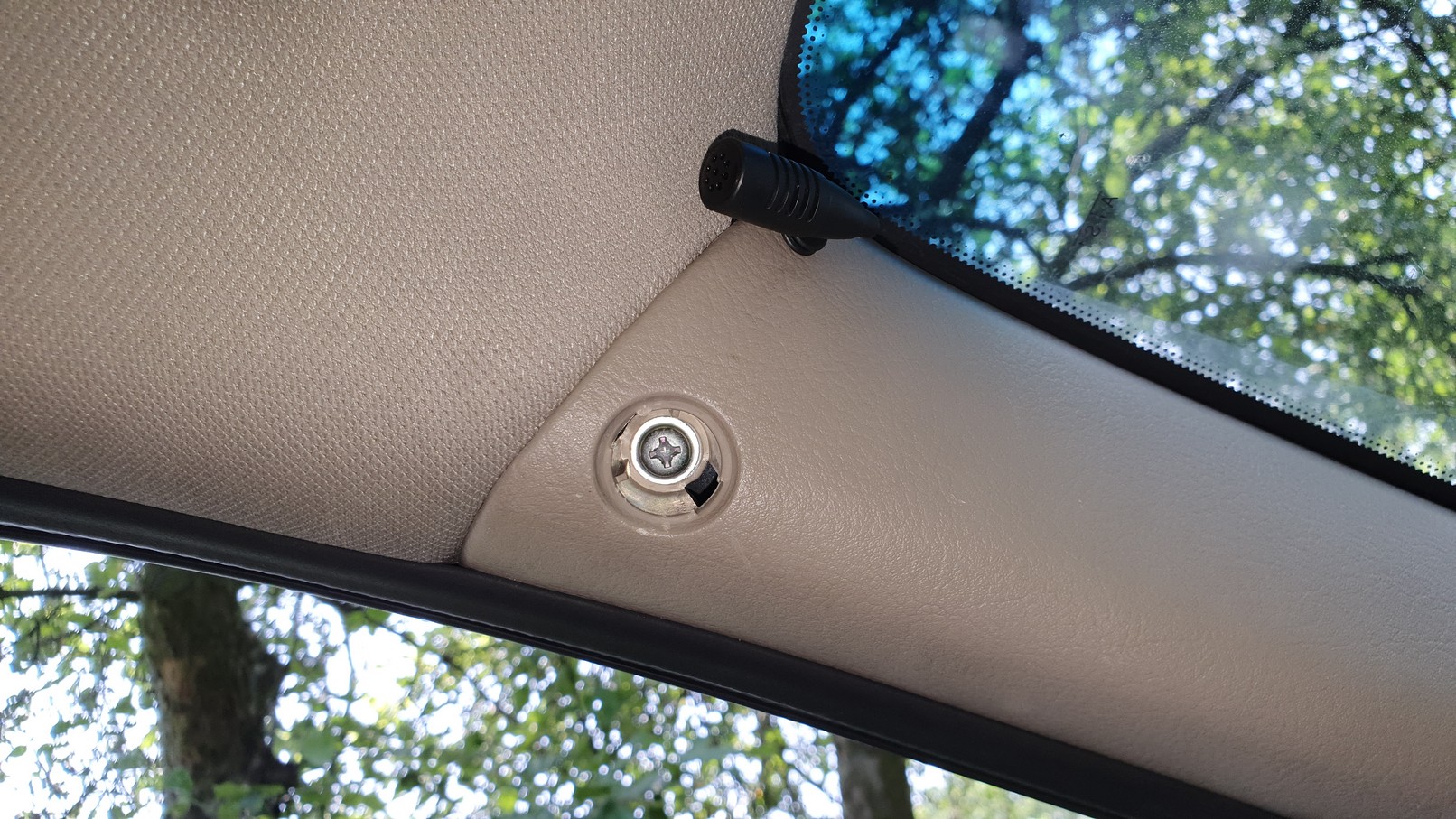

osłony słupków przednich (A)
- śruba ukryta pod zaślepką (podważyć)

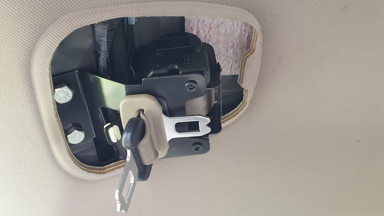

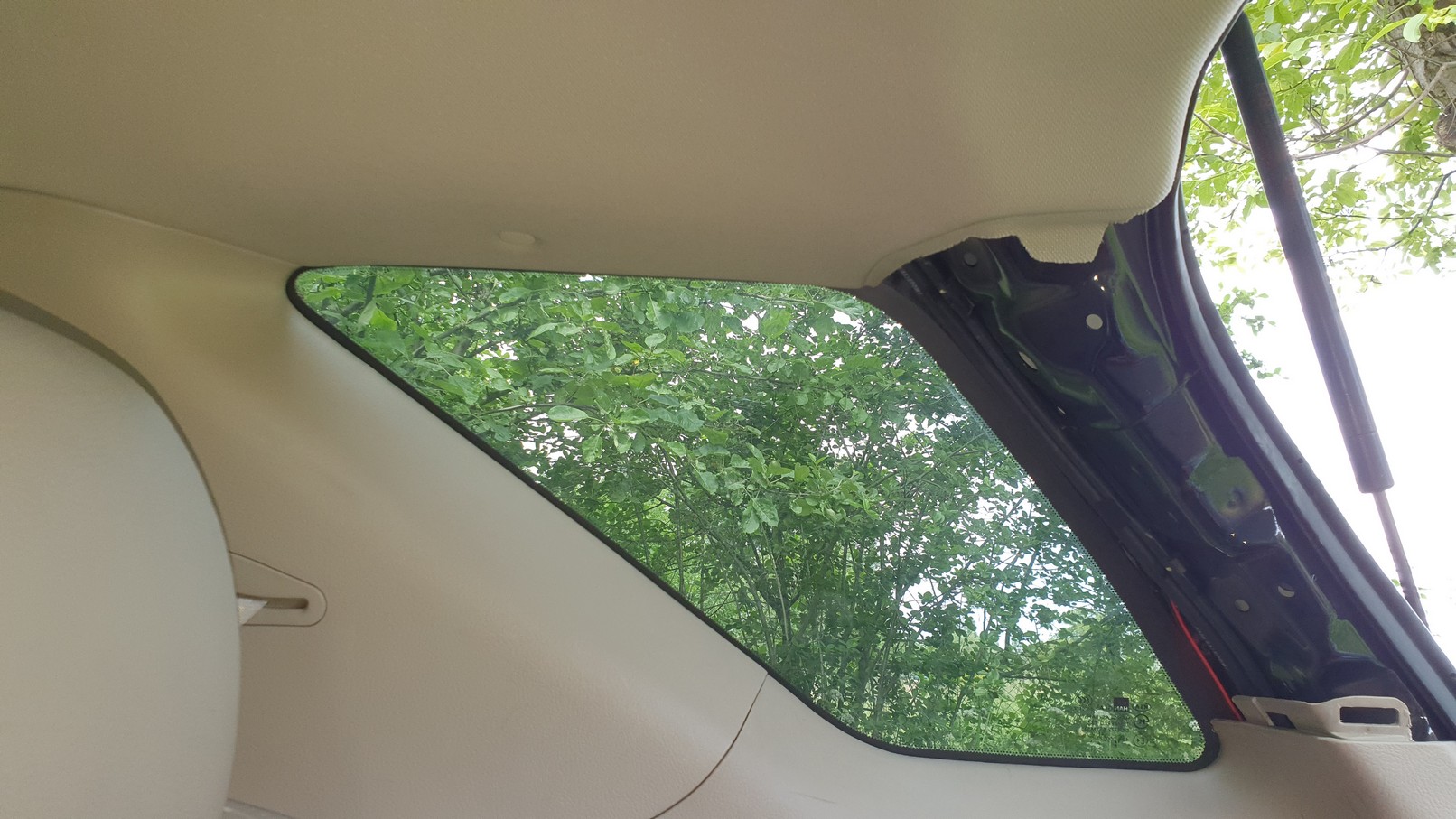

górne osłony słupków tylnych (D)
- mocowane na kołki zatrzaskowe a na dole zaczepione do dolnej części osłony. Trzeba ciągnąć/podważać górną cześć osłony a jak puszczą kołki wypiąć z zatrzasków na dole.

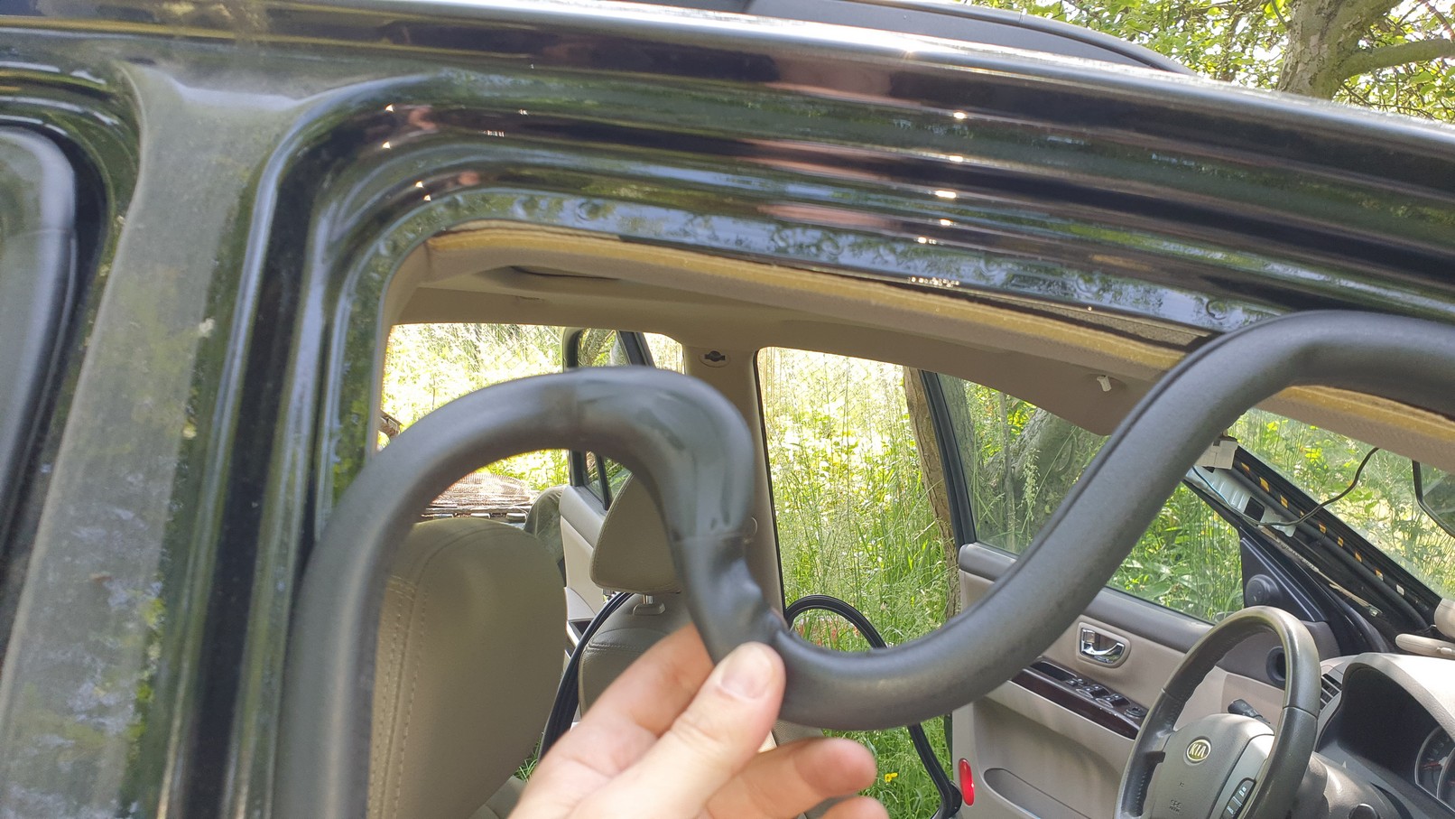

uszczelki drzwi (tylko od góry)
- schodzą łatwo wystarczy pociągnąć

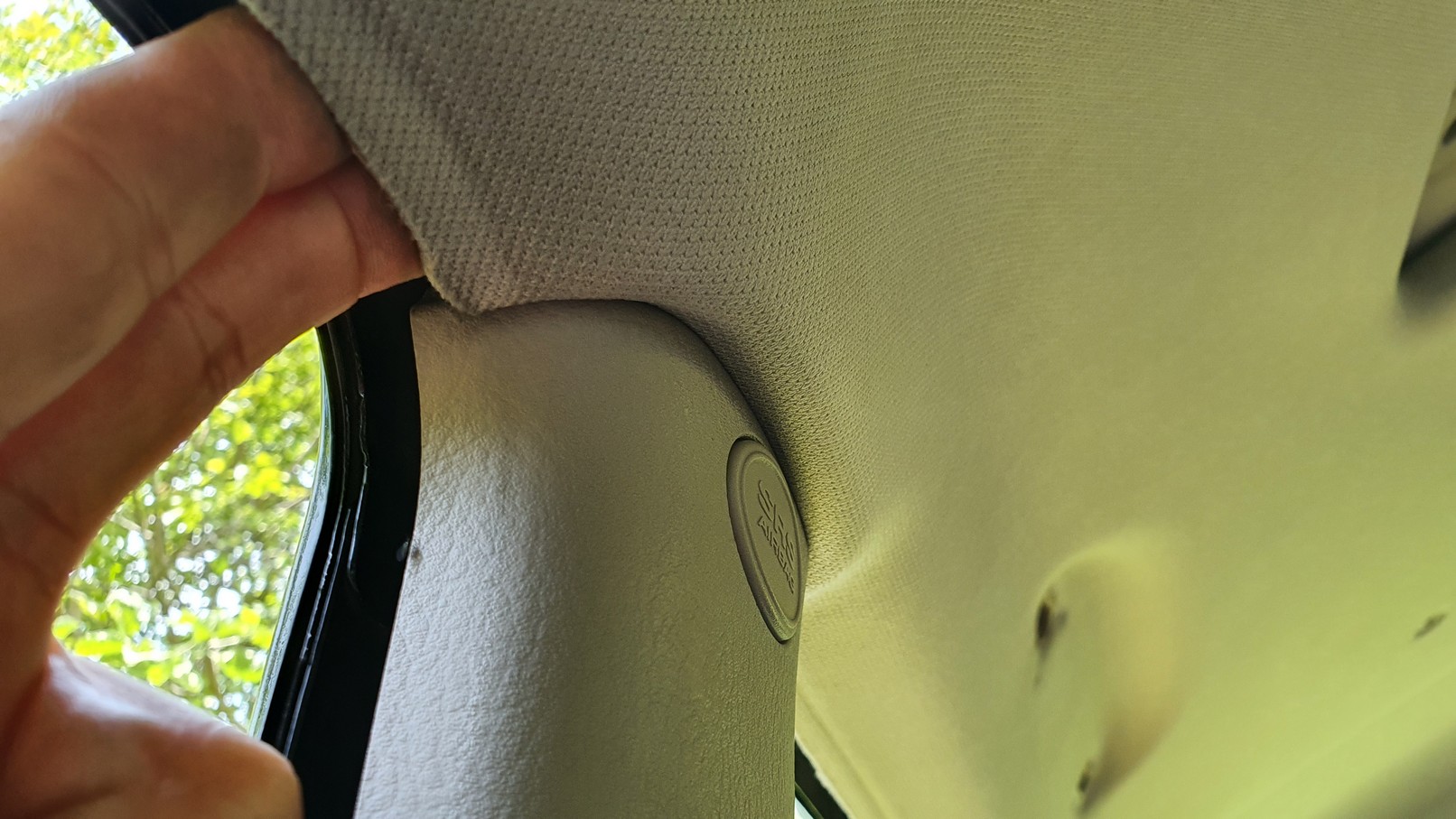

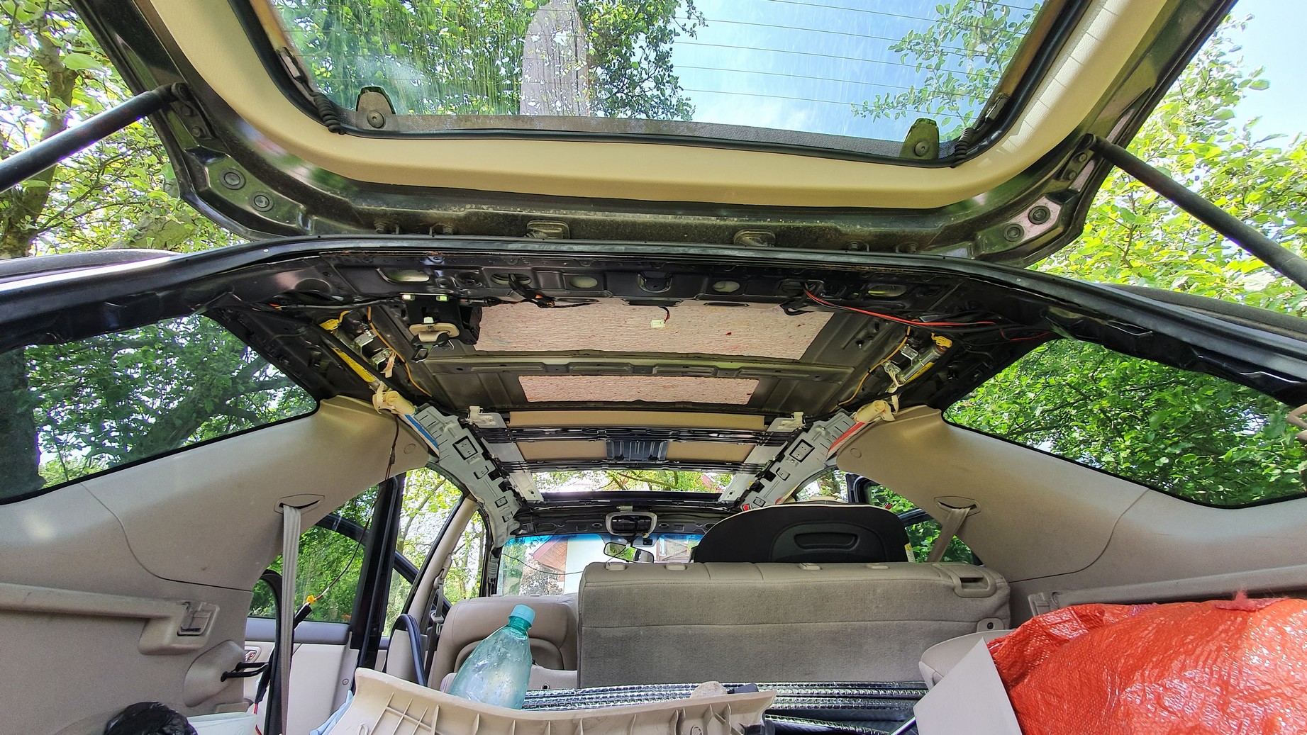

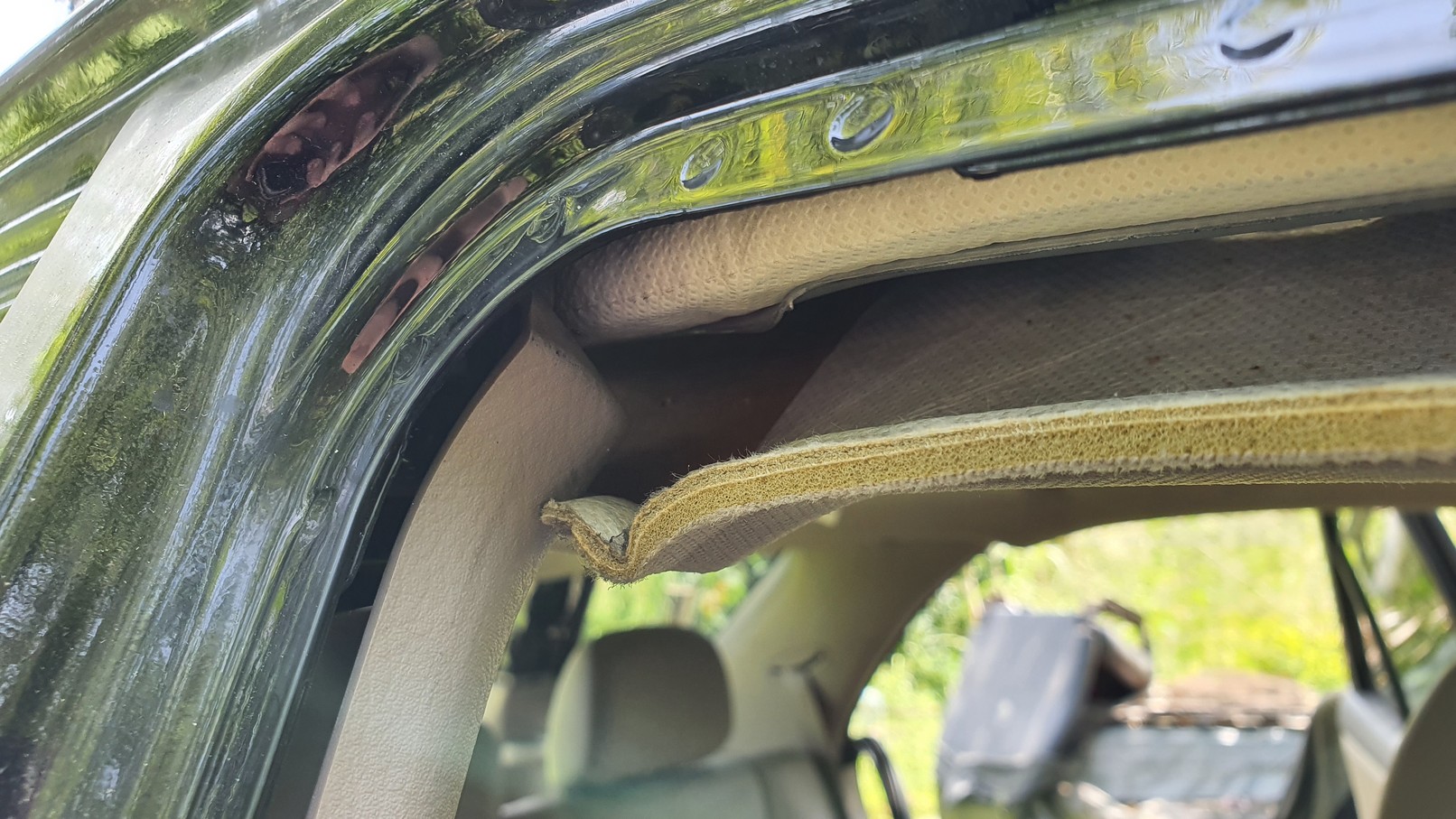

Do słupków B i C podsufitka jest tylko nałożona od góry na wcisk. Wystarczy ją wypchnąć.

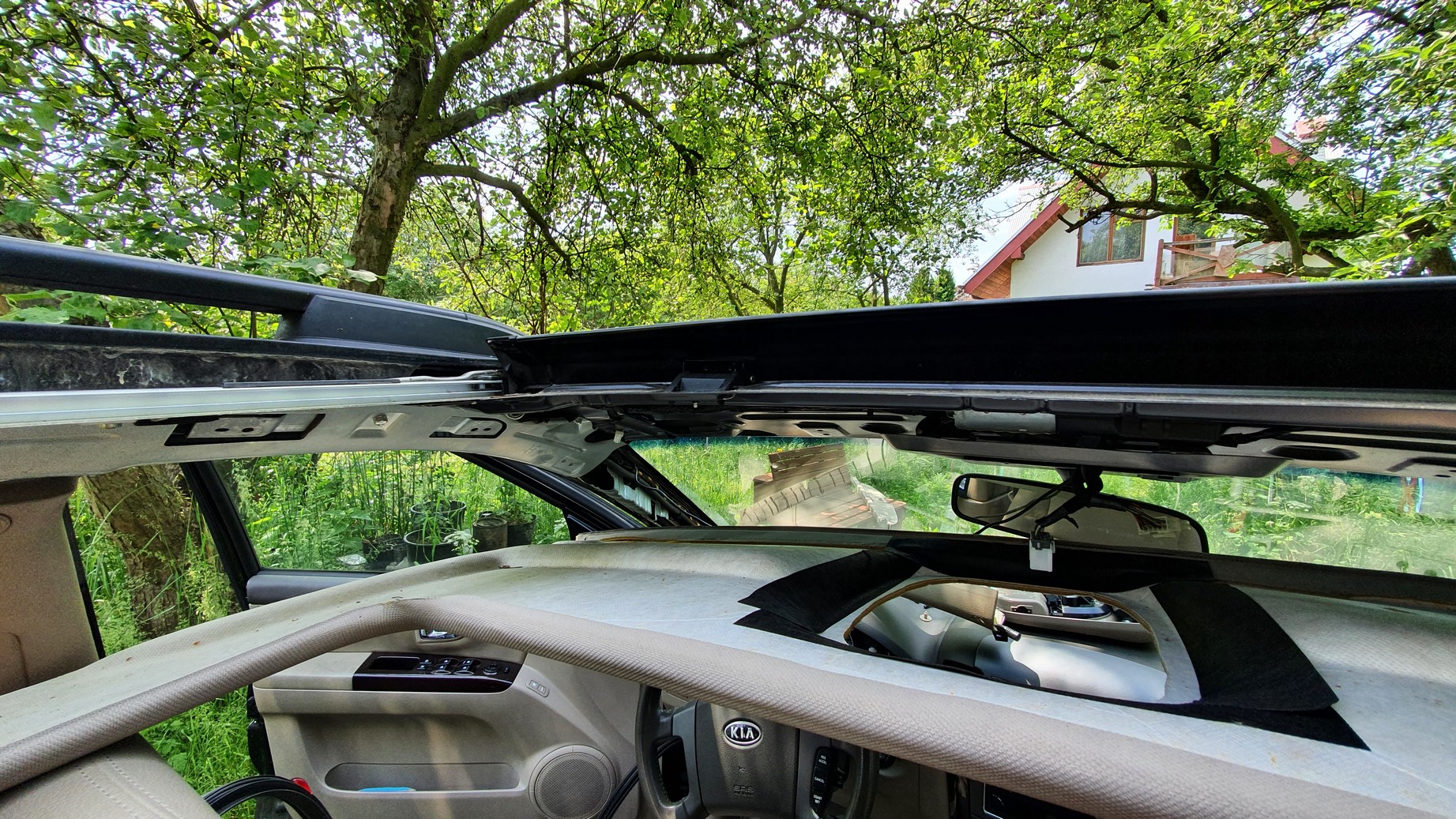

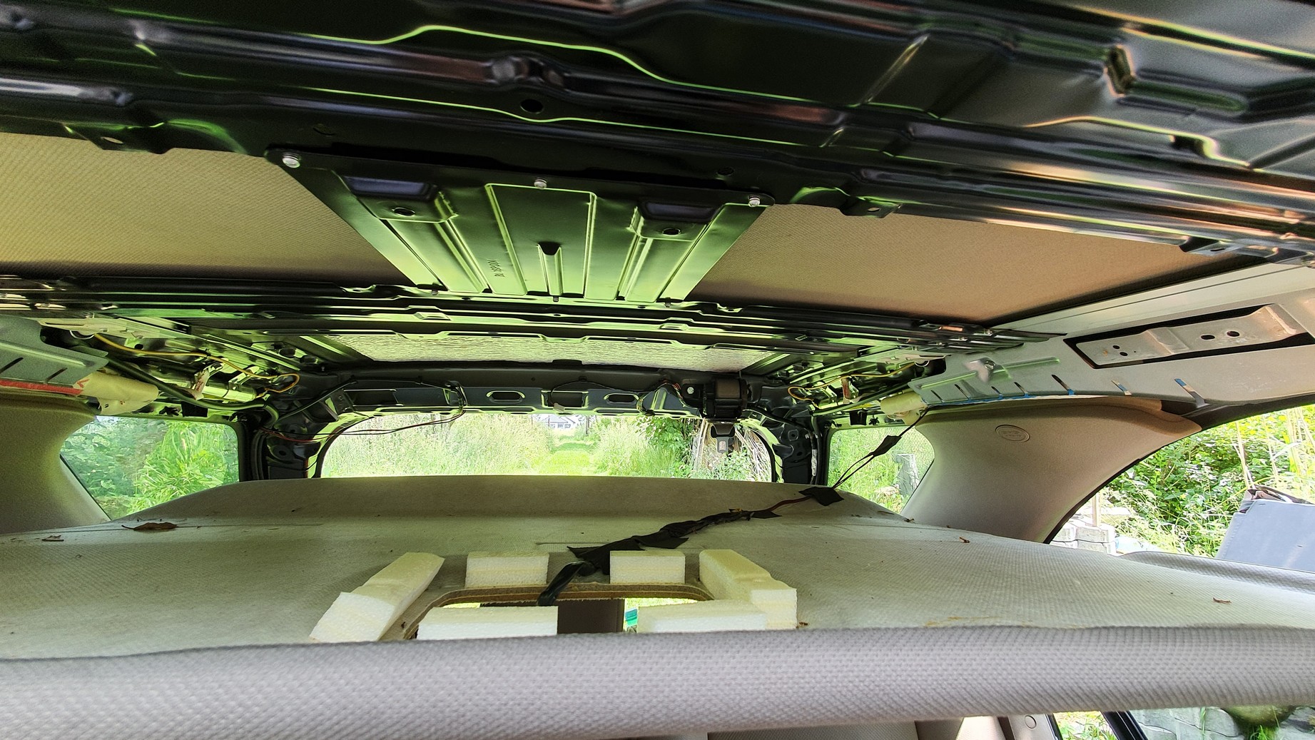

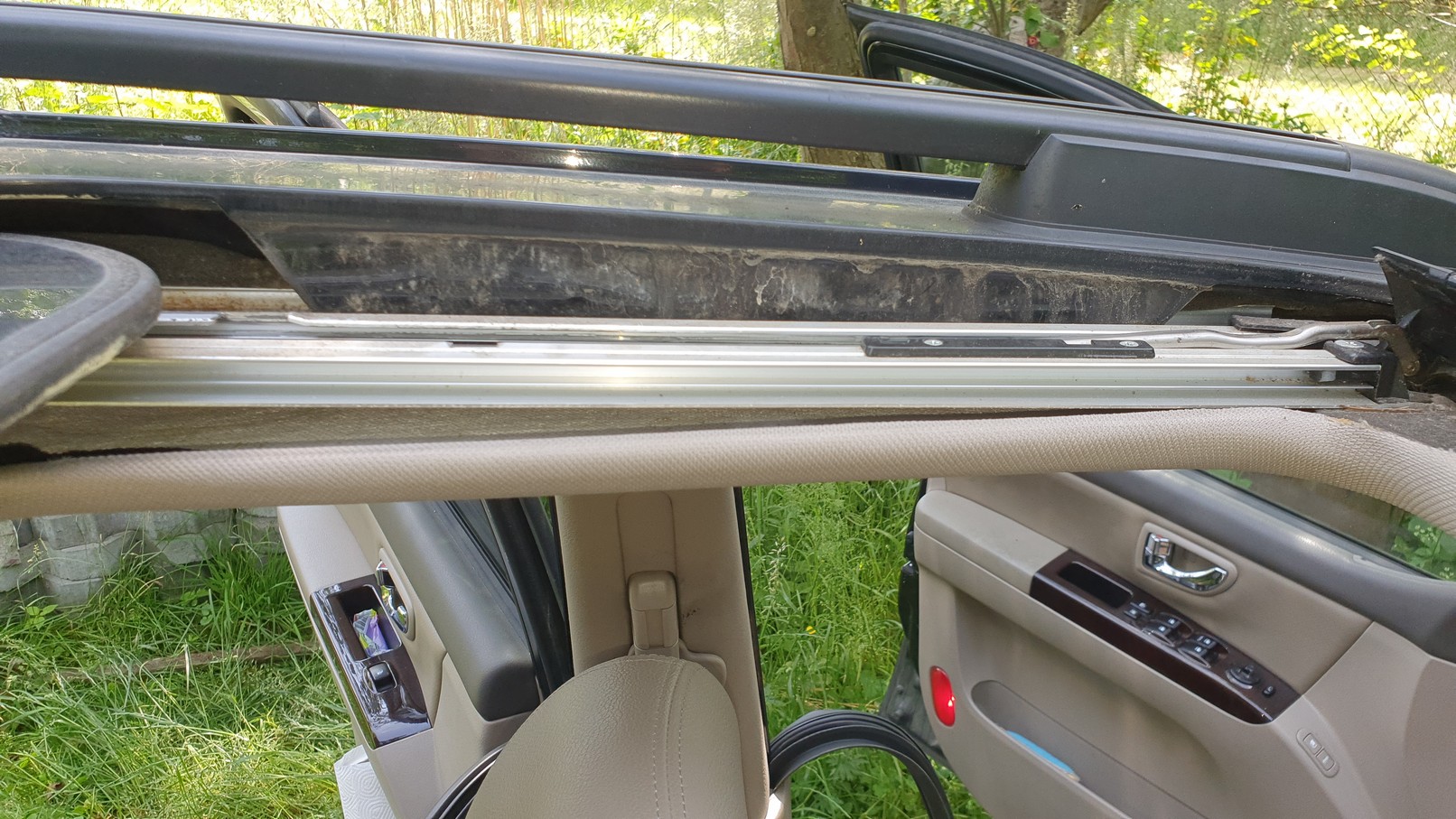

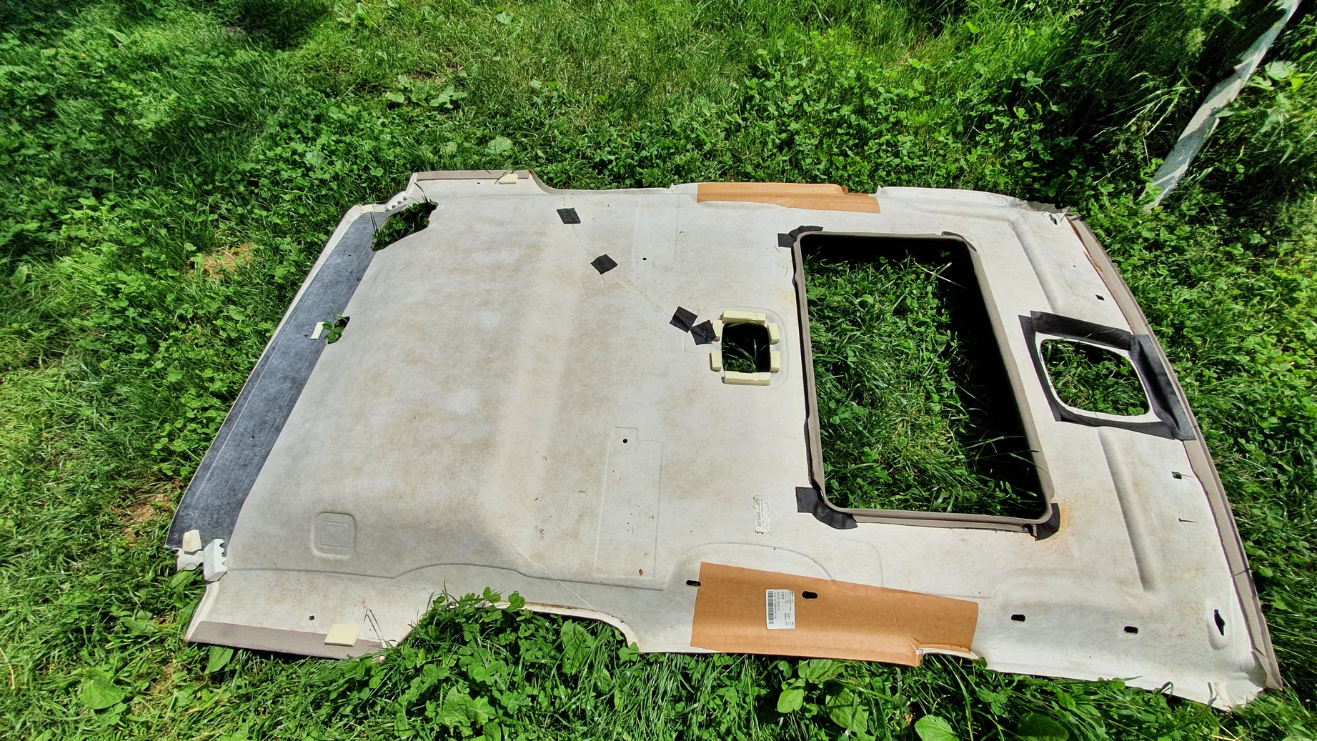

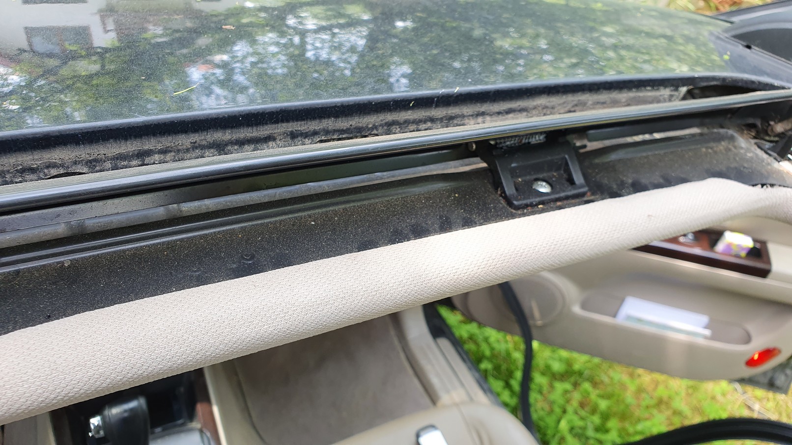

Ostatnim krokiem jest odczepienie od szyberdachu. Polecam otworzyć szyberdach aby lepiej widzieć.
Wokół szyberdachu w podsufitce jest rant (przód i tył) i aby ją zdemontować należy przesunąć podsufitkę do przodu auta wtedy tylna część opadnie i można odpiąć kabel od środkowej lampki a następnie całość wysunąć do tyłu i wyciągnąć z auta.
