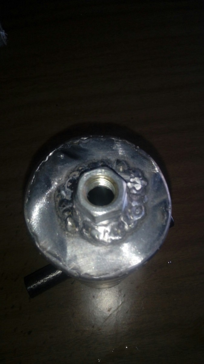

zbudowałem sobie oil catch tank do kijanki z kawałków złomu :)

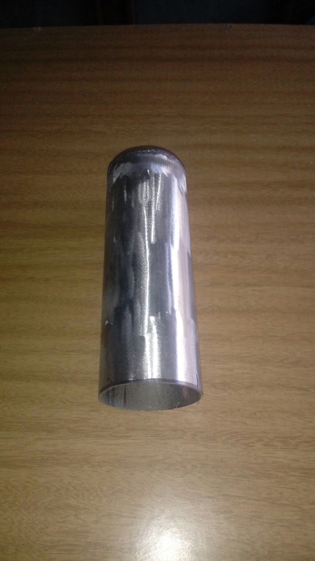

Na początek znalazłem kawałek rury cienkościennej
Wyczyściłem ją ze starej farby,przyciąłem i zaślepiłem z jednej strony kawałkiem blaszki.

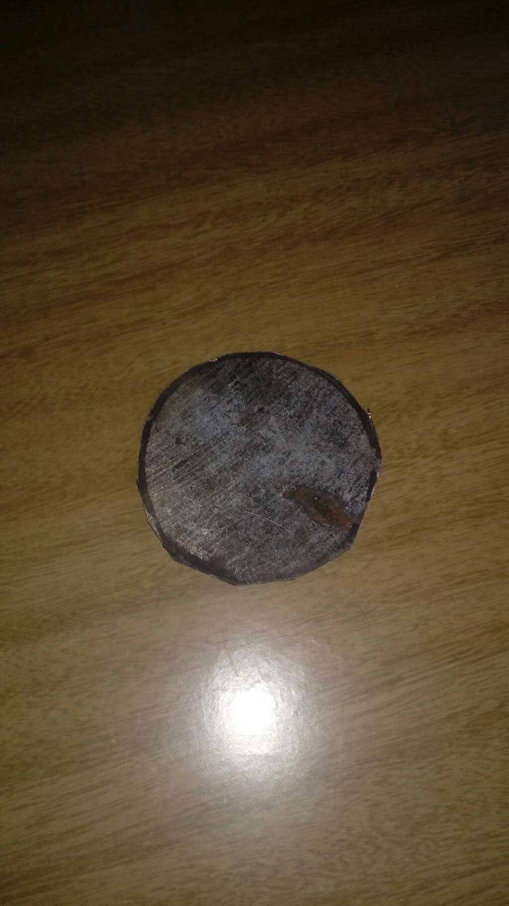

Z kawałka blaszki dociąłem przegrodę .
Z kawałka rurki o średnicy zewnętrznej 17mm zrobiłem dwa króćce, wlot i wyloy.

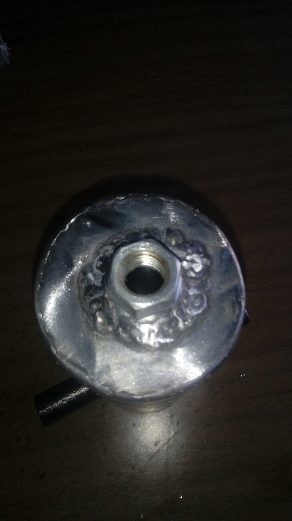

Na dole wspawałem nakrętkę pod śrubę spustową.

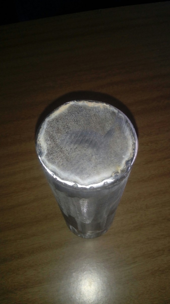

Do środka włożyłem czyściki kuchenne ze stali nierdzewnej.
Zaślepiłem blaszką z drugiej strony.
Pomalowałem na czarno, dospawałem uchwyt i zmontowałem do kijanki.
Po świętach zmienię ten wąż na inny, olejoodporny.
Pozdrawiam. :beer:
