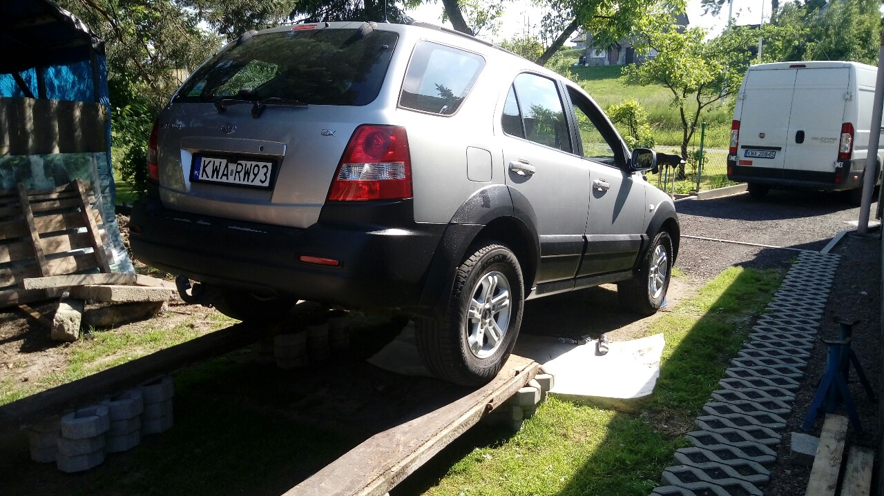

Na początku najlepiej zdjąć tylne prawe nadkole ale dowiedziałem się o tym trochę za pózno :lol:
Można podnieść tył samochodu ale zrobiłem sobie taki prowizoryczny najazd.

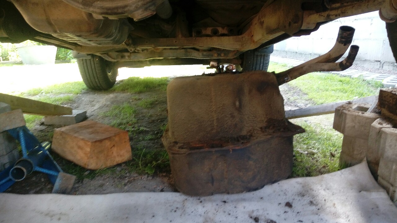

Następnie odkręcamy 6 śrub na klucz 14, z przodu zbiornika możemy odkręcić wszystkie a z tyłu zostawmy sobie jedną i podeprzyjmy zbiornik bo spadnie.

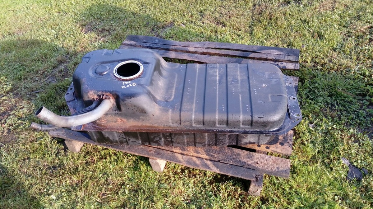

Opuszczamy zbiornik i wyciągamy .
Następnie odkręcamy dwie nakrętki na klucz 10 i zdejmujemy osłonę zbiornika.

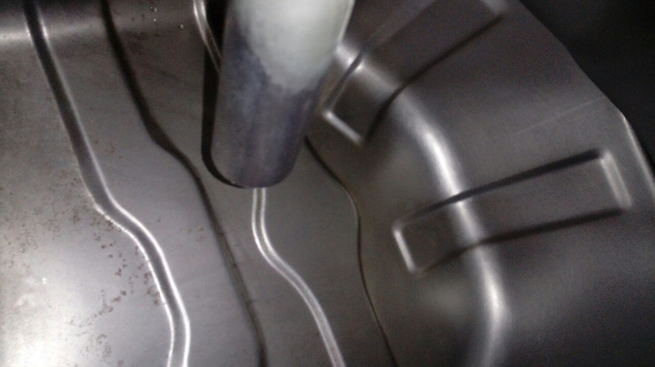

Następnie wyczyściłem zbiornik i osłonę myjką ciśnieniową.

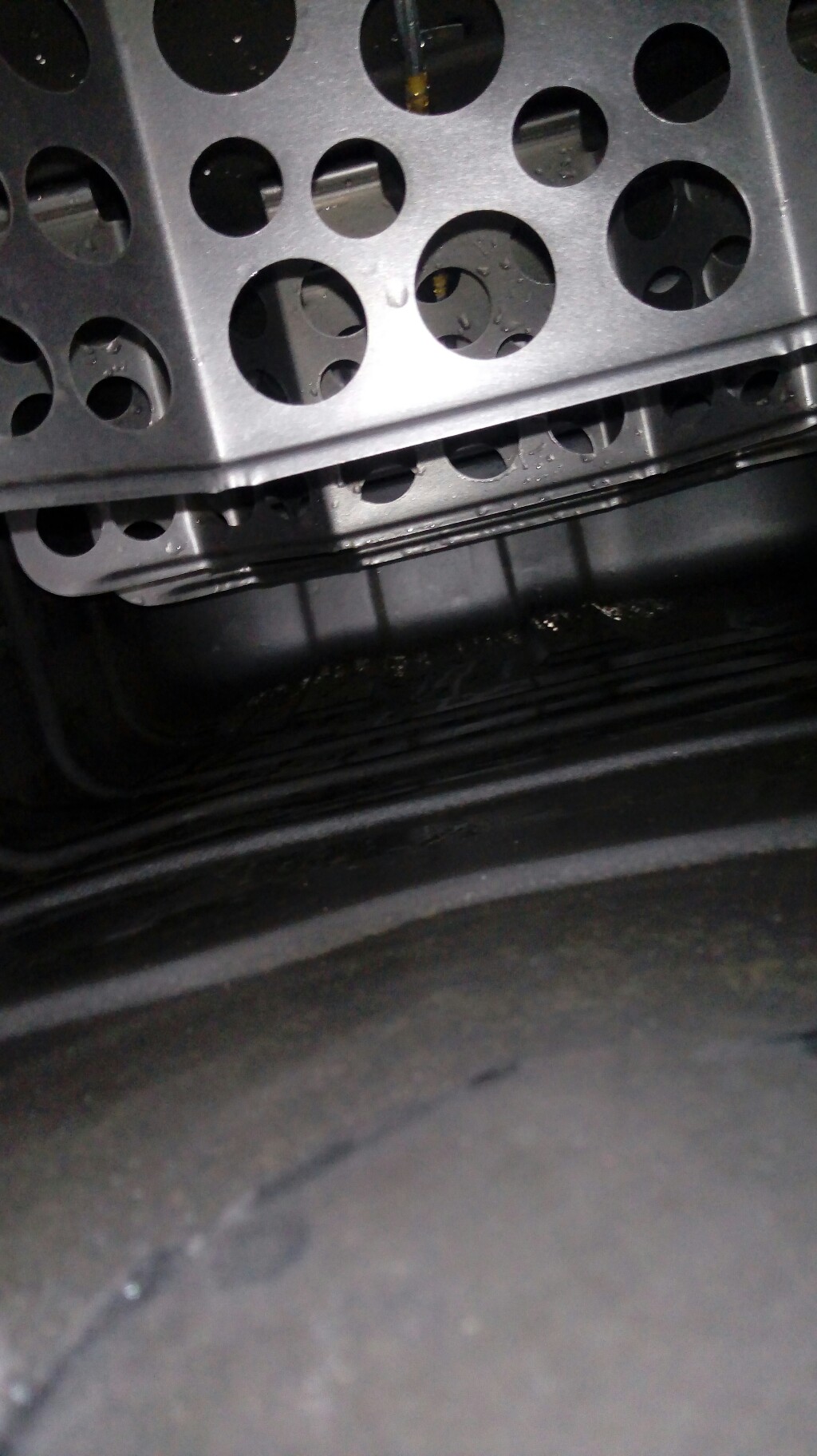

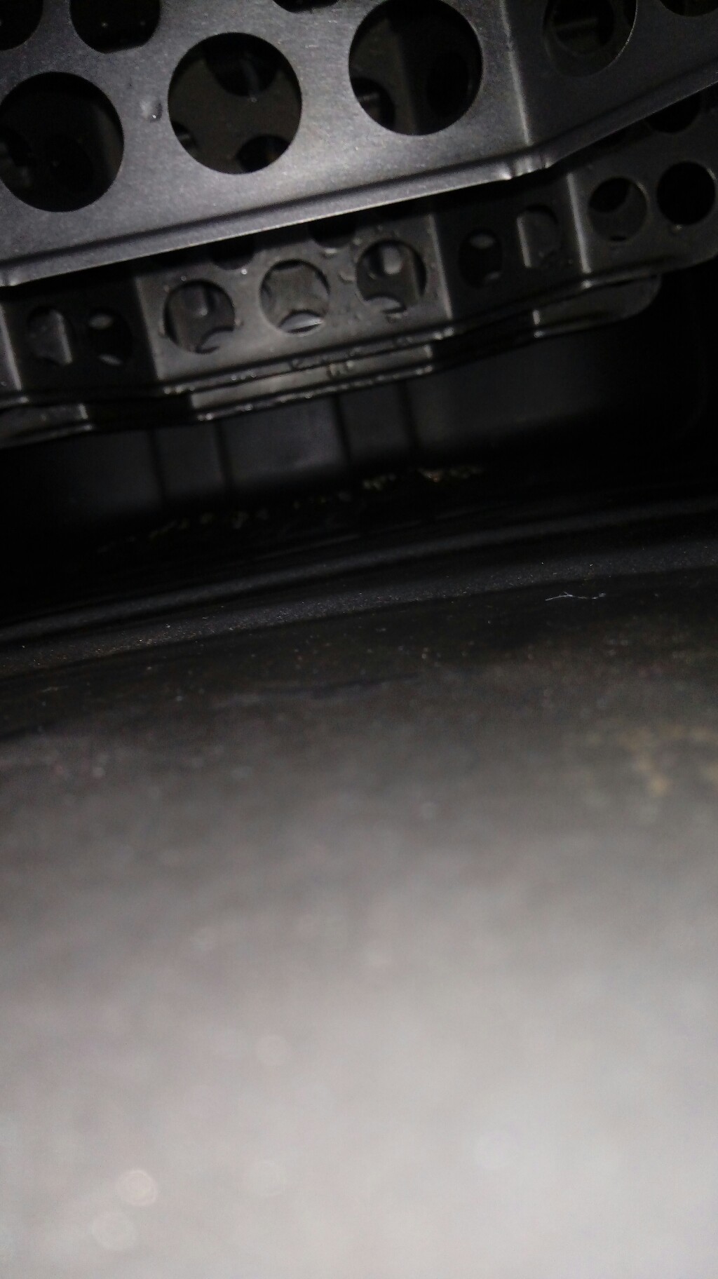

A tak wygląda zbiornik po czyszczeniu w środku.
Najlepsze jest to że ja siedziałem i sączyłem zimne piwo a zbiornik czyścił się sam. Kto jest ciekawy jak? :lol:

Wlałeś do środka coś żrącego ? :hmm:
Re: Czyszczenie zbiornika paliwa 2.5 crdi
#3 Postautor: angelus210 » poniedziałek, 21 maja 2018, 22:46
Nieee, użyłem do tego czystej wody, pasa transportowego, grysu i magicznego składnika...... Betoniarki :roftl:

A w jakiś sposób to wszystko usunąłeś później ze środka?
#5 Postautor: angelus210 » poniedziałek, 21 maja 2018, 23:20
Na początku wylałem wodę z grysem, następnie płukałem tak długo aż pozbyłem się całkiem kamienia, wytarłem wodę szmatką i wlałem do zbiornika 1.5 litra czystej benzyny, wypłukałem i wylałem do wiadra. Benzyna wyczyściła resztki zruszanej farby i odparowała.
