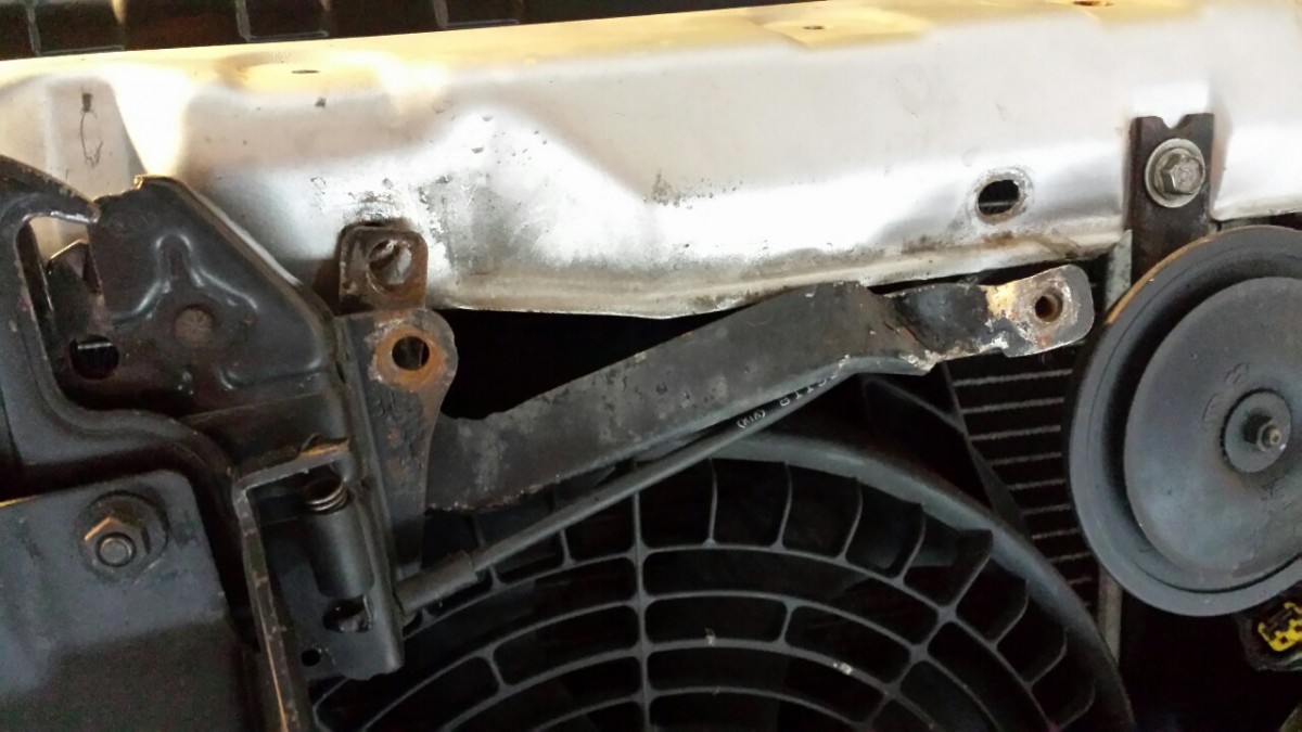

Opis dotyczy przedliftowego Kia Sorento 2.5 CRDI z manualną skrzynią biegów.
Z uwagi,że skraplacz w moim Sorento stracił szczelność postanowiłem wymienić ten element na nowy. Ogólnie jego stan był bardzo kiepski i rozsypywał się dosłownie w rękach.
Zastosowałem zamiennik - w moim przypadku był to NRF 35515 z osuszaczem. Kosztował mnie wraz z przesyłką 415 zł.

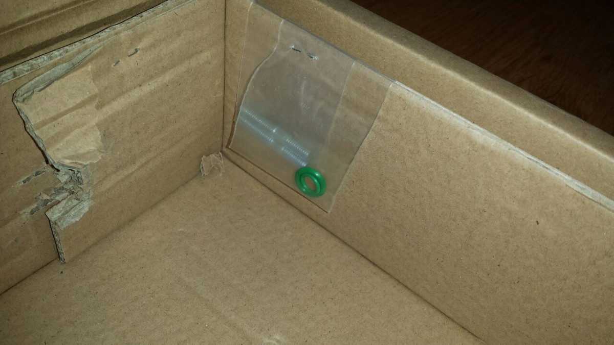

W pudełku były dodatkowo dwie szpilki i dwa oringi. Przystąpiłem więc do wymiany. Ponieważ czynnik uleciał praktycznie w całości nie musiałem go już odciągać. Ważne aby układ klimatyzacji był pusty przed jego otwarciem.
Potrzebne narzędzia: klucz grzechotka z przedłużką i nasadką "10", dwa imbusy "4" i "5", wkrętaķ krzyżakowy(śrubokręt)
- po otwarciu maski odkręcamy plastikową osłonę nad chłodnicą

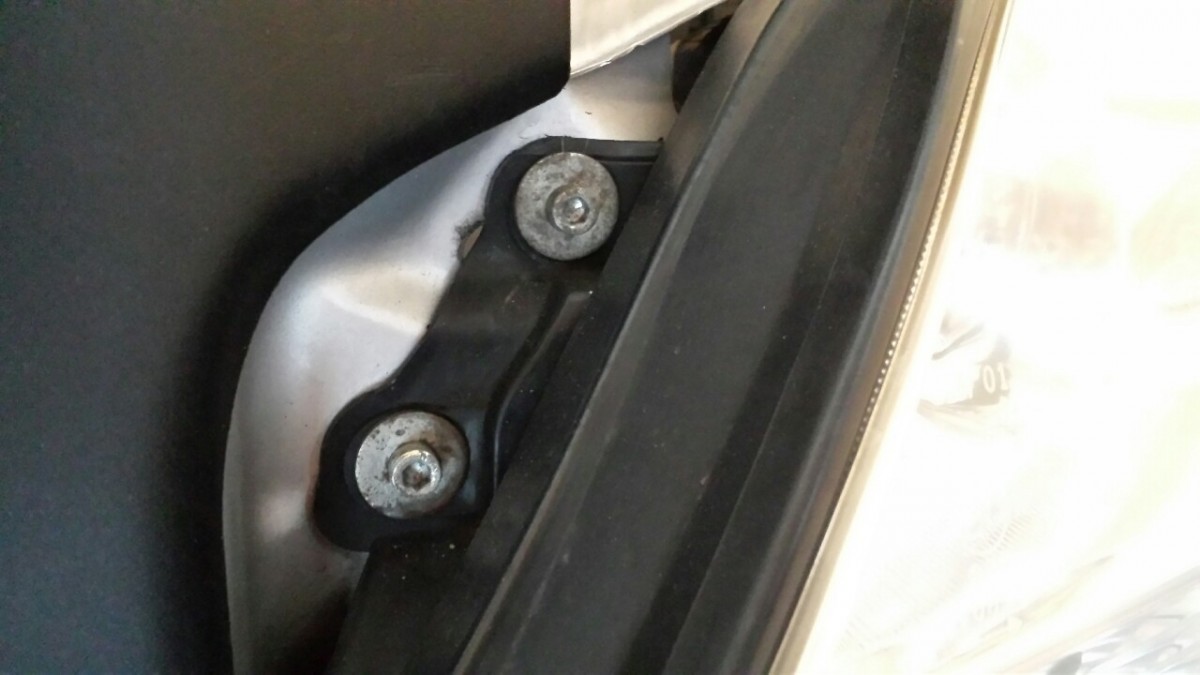

- odkręcamy mocowania reflektorów za pomocą imusów 4 i 5 odchylamy lampę i wykręcamy ukrytą pod nią śrubę od dolnej osłony. Wyciągamy osłonę.

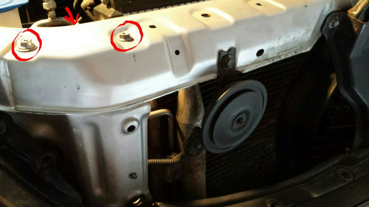

- kluczem 10 odkręcamy sześć śrub mocujących belkę przedniego pasa

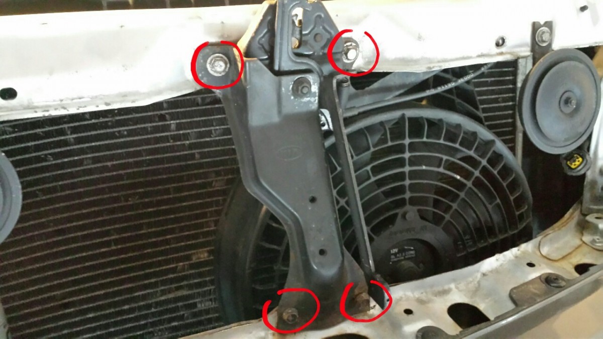

- odkręcamy śruby mocujące zamek pokrywy (klucz 10) i odpinamy zapinkę od linki otwierania maski aby ją uwolnic od belki.

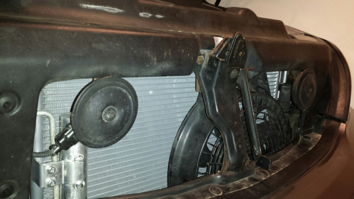

- odpinamy wtyczki od sygnałów dźwiękowych

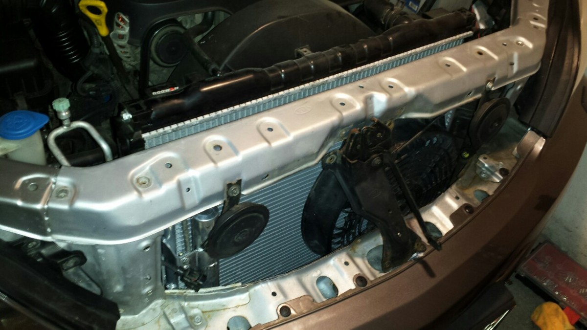

- możemy już wyjąć belkę pasa przedniego

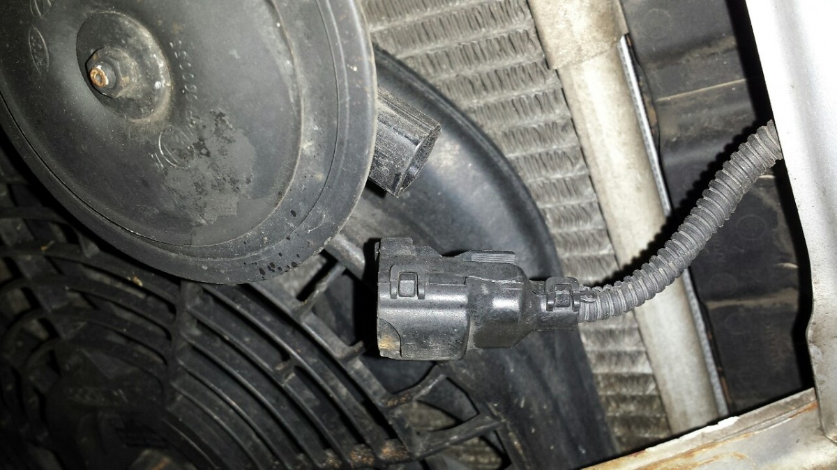

- odpinamy wtyczki od czujnika ciśnienia i wentylatora klimatyzacji

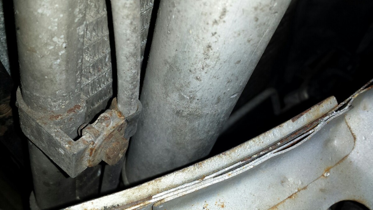

- odkręcamy śruby mocujące skraplacz (klucz 10) do dolnych potrzebna będzie przedłużka(wykorzystujemy wlot powietrza w zderzaku)

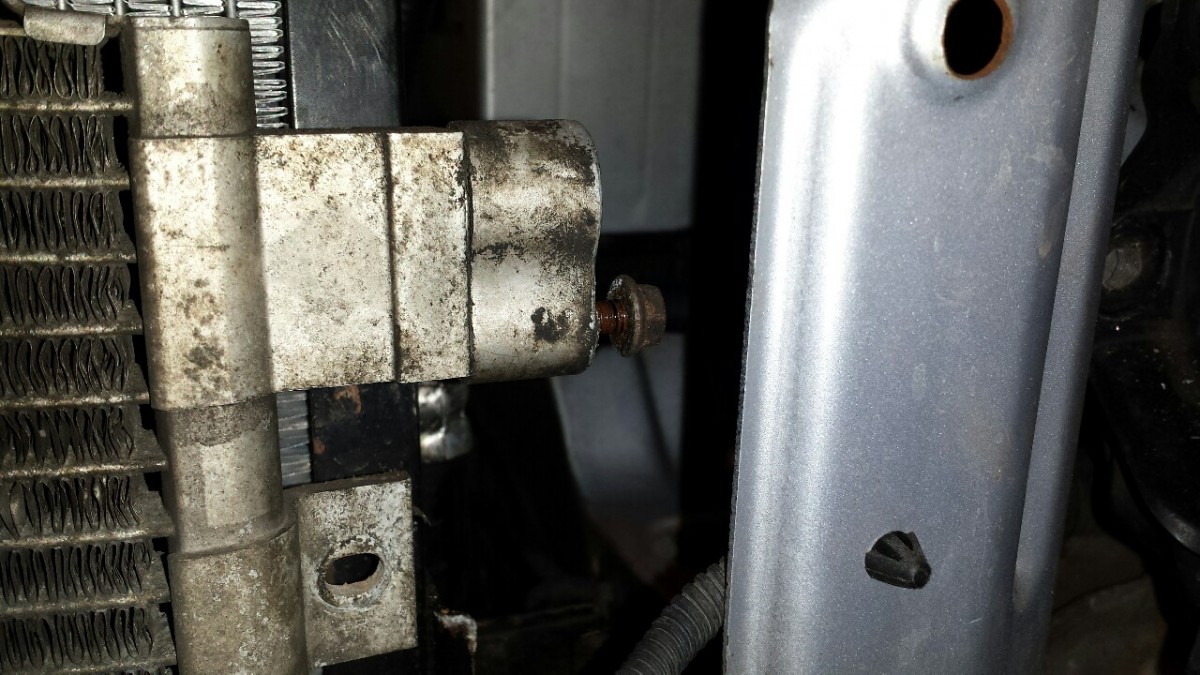

- odkręcamy mocowanie przewodu do skraplacza i dwie śruby mocujące osuszacz (klucz 10)
- odkręcamy nakrętki mocujące przewody dolotowy i wylotowy na górze i dole skraplacza (klucz 10)
- w celu lepszego dostępu można odkręcić dolną osłonę silnika ale mi bardzo nie przeszkadzała i jej nie ściągałem

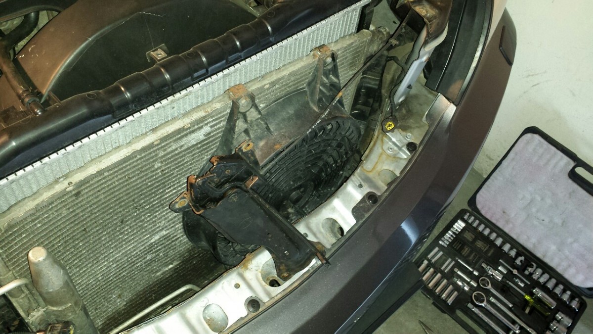

- jak już mamy uwolniony skraplacz możemy go wyciągnąć. Wychodzi razem z wentylatorem.
- jak już go mamy na zewnątrz to przekładamy wentylator na nowy skraplacz
- z nowego skraplacza usunąłem spinki mocujące bo przeszkadzały w montażu,a on sam mocowany jest przelotowo
- wkręcamy nowe szpilki do skraplacza
- odkręcamy dwie śruby w górnej części osuszacza(podobnie jak przy starym skraplaczu aby przewód przeszedł)

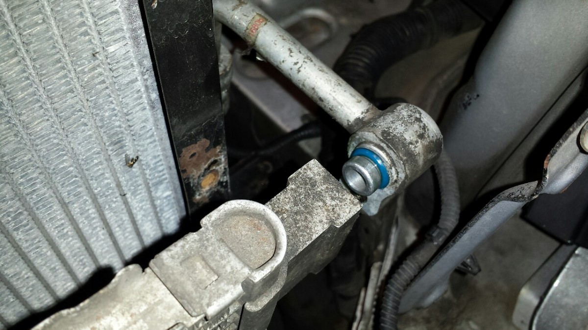

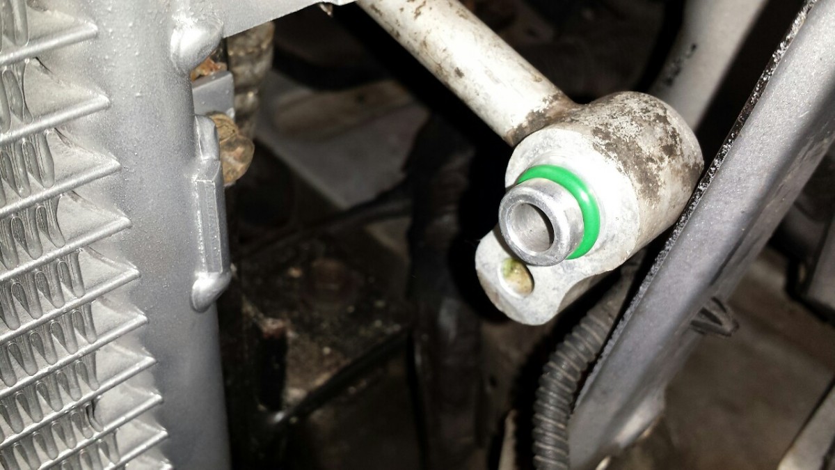

- wkładamy skraplacz na swoje miejsce,odkręcamy zaślepki(trochę zasyczy),wymieniamy oringi na nowe i przykręcamy przewody dolotowy i wylotowy
- moment podłączenia przewodów powinien być dosyć szybki ze względu na osuszacz,który chłonie wilgoć
- reszta w odwrotnej kolejności
Na koniec do serwisu klimatyzacji na sprawdzenie szczelności i załadowanie czynnika,oraz na stację diagnostyczną na ustawienie świateł bo reflektory były ruszane.
Ze względu na to,że łatwiej mi to było zrobić niż opisywać,przepraszam za niedociągniecia z tej relacji

Super opis, posiłkowałem się nim dziś, chociaż nie w pełnym zakresie, wyciągałem jedynie wiatrak, ale na dniach również będę wymieniał obie chłodnice i z tego co dziś wywnioskowałem, to nieco daremne jest ściąganie tego dolnego plastiku, który jest mocowany pod lampami, jak i również dolną część mocowania zamka. Żeby nie było, nie czepiam się, jedynie przekazuje moje spostrzeżenia.

Zdemontowałem zamek maski dlatego bo wyciągałem i montowałem skraplacz razem z wentylatorem. Podczas montażu chłodnicy klimy trzeba trochę pomanewrować aby przewód klimatyzacji przeszedł pomiędzy skraplaczem,a osuszaczem.
Aby nie uszkodzić pięknego nowego skraplacza wolałem mieć czyste pole
Zbychu wszelkie uwagi odnośnie tej wymiany są mile widziane. Wszak chodzi oto by kolejni którzy się podejmą tej wymiany mieli łatwiej.

Faktycznie ten skraplacz u Ciebie jest trochę inny, u mnie jest osuszacz z boku, ale mocowanie wydaje mi się jest chyba takie samo. Ja też będę wymieniał całość i montował od razu z wentylatorem, obie chłodnice w drodze, a dziś domówiłem dopiero wentylator, więc nieco mnie to opóźni. U mnie chyba będzie łatwiej, nie tylko ze względu na samą budowę, ale najpierw "wjadę" z chłodnicą klimy, a następnie z chłodnicą wody. Wolę wszystko wymienić od razu za jednym zamachem. U Ciebie też był taki syf pod wentylatorem i miedzy chłodnicami, coś jakby zmielone liście, trawa ?, ciężko to w sumie nazwać.

U mnie pomiędzy chłodnicami było w miarę czysto ale pewnie dlatego,że poprzednik zmieniał chłodnicę cieczy przed sprzedażą. Nie dość,że wstawił używkę z wersji z automatyczną skrzynią to na dodatek w połowie niedrożną. W lipcu tamtego roku też właśnie wymieniałem chłodnicę wody na nową.
