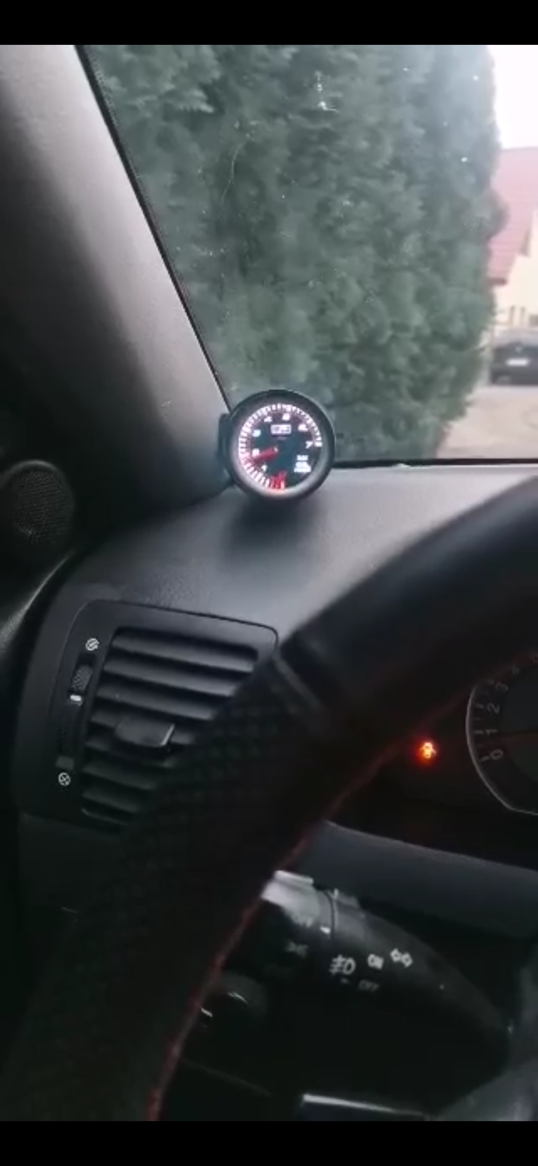

Witam Kolegów, czy któryś z was praktycznie zainstalował już manometr pokazujący stale ciśnienie oleju w silniku G6DB ?
Arkadiusz Słaboń
Posty: 10
Rejestracja: sobota, 5 grudnia 2020, 12:17
Skąd jesteś: Mysłowice
Re: Wadliwy czujnik ciśnienia smarowania w 3.3 V6
#50 Postautor: Arkadiusz Słaboń » niedziela, 18 września 2022, 15:14
Tak ja mam u siebie wskaźnik ciśnienia oleju :)
A co do prawidłowego ciśnienia to na dobrze rozgrzanym silniku przy obrotach jalowych czyli około 650 obrotow nie powinno być niższe jak 1.2 bara i nie wyższe jak 2 jak mówi dokumentacja :)
