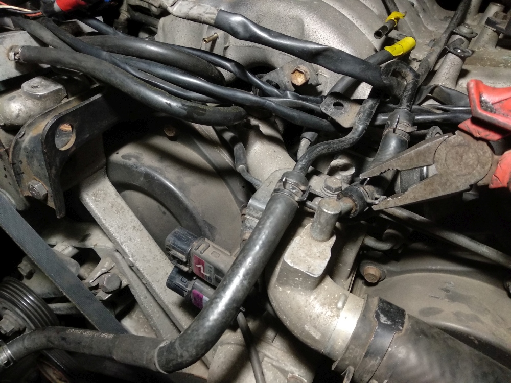

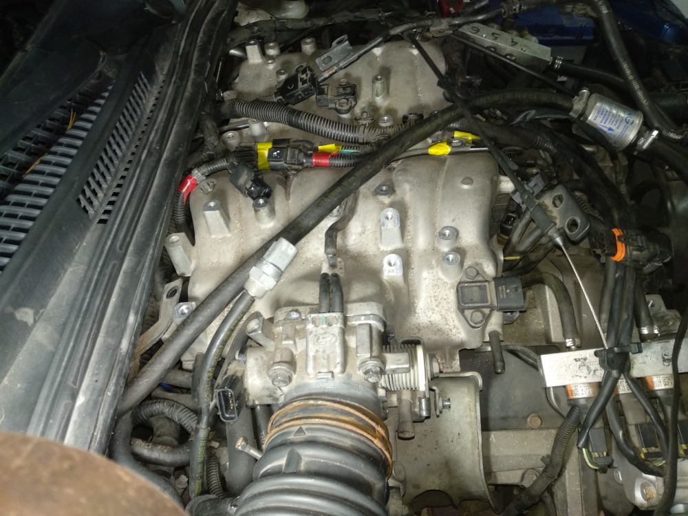

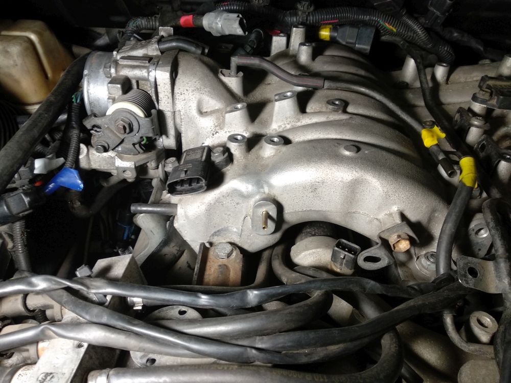

Po zdjęciu osłony demontaż kolektora zaczynamy od rozpięcia wszystkich przewodów elektrycznych na kolektorze oraz te idące do przepustnicy. Ja dodatkowo pooklejałem je kolorowymi taśmami izolacyjnymi by ułatwić sobie powrotny montaż. Generalnie tą czynność można pominąć gdyż każdy podzespół posiada inny wtyk oraz przewody mają tak dobrane długości ze inne ich podłączenie jest po prostu niemożliwe.
Nie jest konieczne ale sporo ułatwi nam pracę jeżeli odepnie się przewód gazowy przed filtrem fazy gazowej. Podczas zgaszonego silnika elektrozawór przy butli jest zamknięty więc w wężu nie ma ciśnienia gazu - można więc spokojnie poluzować obejmę i go zdjąć.
Demontujemy kolanko elastyczne łączące filtr powietrza z przepływomierzem.
Odkręcamy od obudowy kolektora cięgna przepustnicy i zdejmujemy je z zaczepów ( są 2 linki dla aut z tempomatem jak np u mnie).

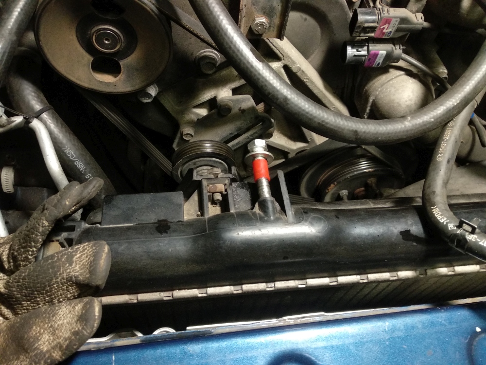

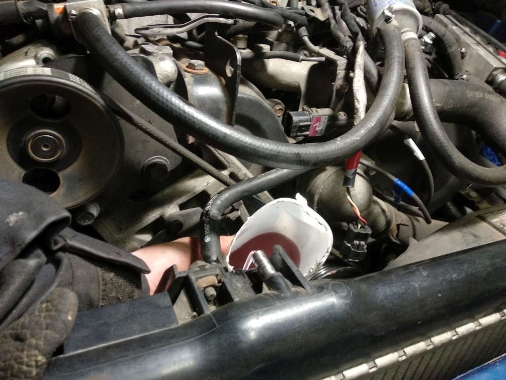

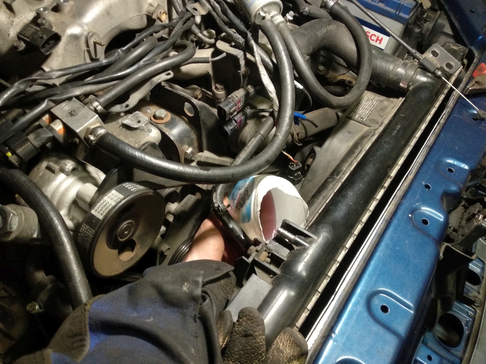

Kolejnym krokiem będzie odkręcenie od strony chłodnicy i zdjęcie rurki z cieczą chłodzącą przebiegającą wzdłuż kolektora. Jedno z jej odgałęzień prowadzi do chłodnicy, a drugi do łącznika? magistrali?
Osobiście podczas zdejmowania kolektora nie spuszczałem cieczy chłodzącej, dlatego też po zdjęciu wężyka z króćca chłodnicy wyciekać zaczął płyn z układu.
Naczyńko które podstawiałem było smukłe i dało się je podstawić pod sam króciec. Na samym końcu gdy już ledwo płyn się sączył postanowiłem zaczopować króciec by resztki płynu nie brudziły.
Po odpięciu drugiego odgałęzienia płyn nie wyciekał.

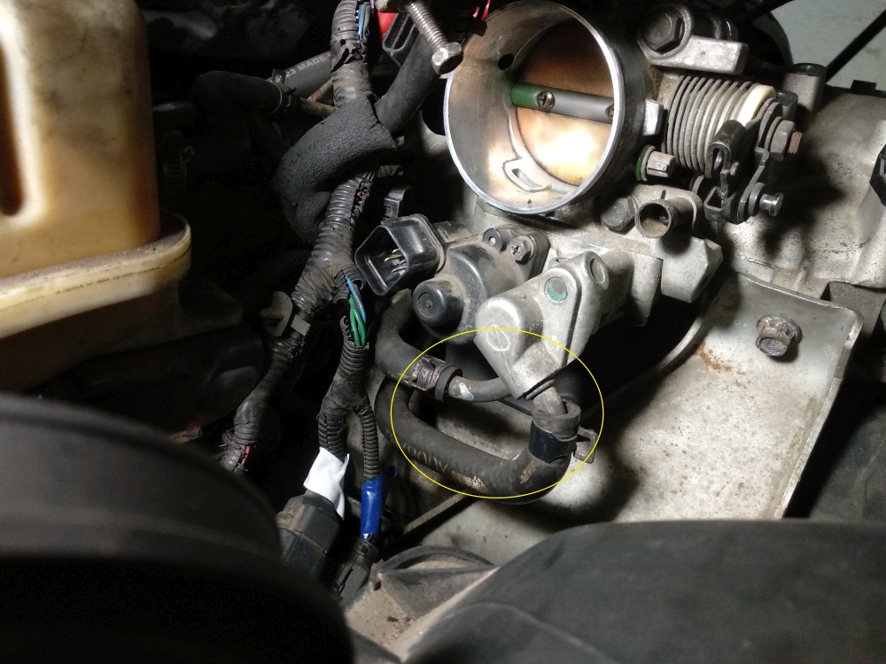

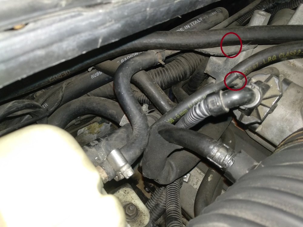

Kolejnym krokiem jest odpięcie dwóch przewodów z płynem chłodniczym od przepustnicy (tam znajduje się jeden z czujników temperatury?)
Podczas ściągania tych wężyków również należy podstawiać pojemnik gdyż płyn gęsto zacznie wyciekać. Jeżeli mnie pamięć nie myli łącznie upuściłem 3L płynu chłodniczego.

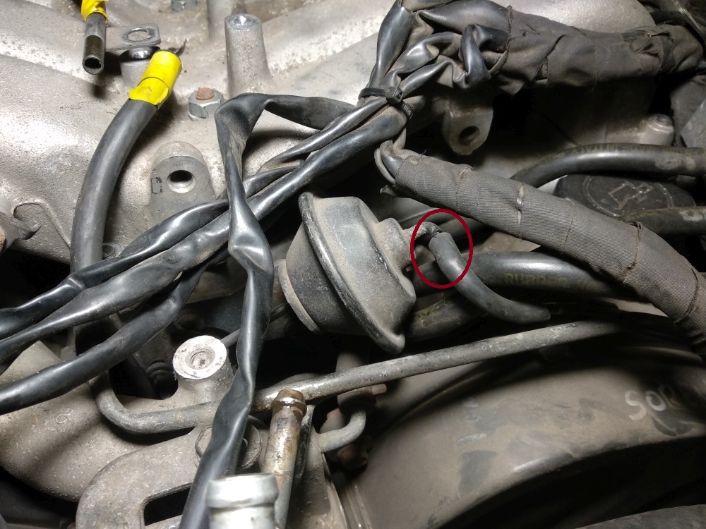

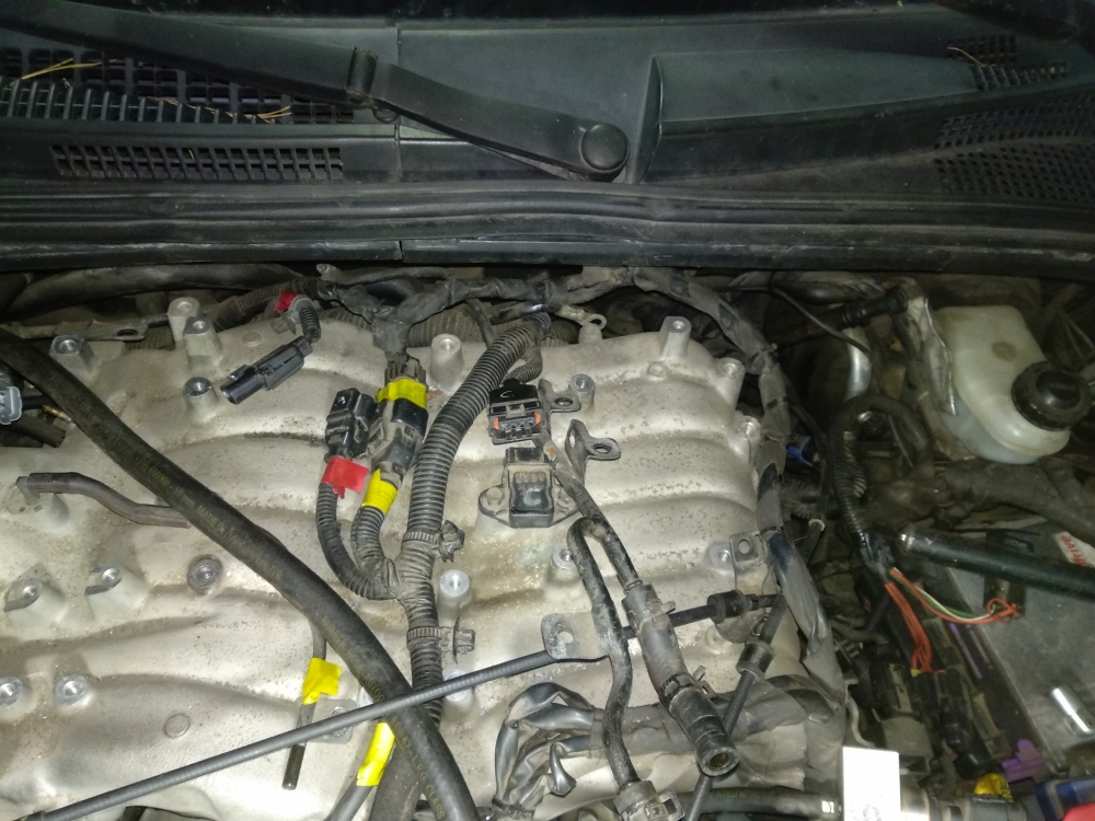

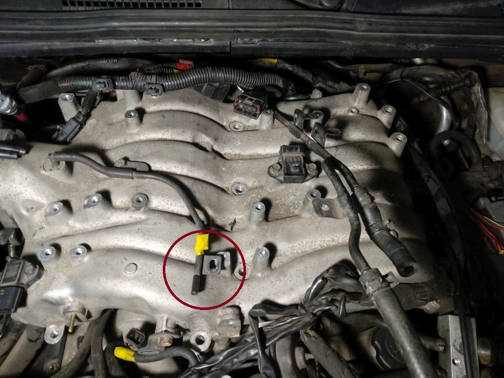

Następnie poodpinałem wszystkie przewody podciśnieniowe od kolektora ssącego. Na pierwszym zdjęciu jeden z wężyków znajduje się za kolektorem.
Lewy tył
Sterowanie klapami kolektora
Lewy przód
Warto pamiętać szczególnie o wężyku znajdującym się z tyłu kolektora po lewej stronie gdyż podczas składania wszystkiego łatwo można go przygnieść kolektorem i zapomnieć o nim.
Wykręcanie kolektora
Od lewej strony: wykręcamy śruby mocujące łapy do kolektora
Od przodu po lewej stronie: wykręcamy 3 śruby i wyciągamy całą łapę
Od prawej strony: odkręcamy jedną śrubę mocującą łapę do kolektora.
Z tyłu kolektora po prawej stronie przykręcona jest wiązka przewodów oraz przewód masowy. To także musimy odkręcić.
Na samym końcu wykręcamy wszystkie nakrętki i szpilki pośrodku patrząc od góry kolektora. Za kolektorem z tyłu jest jeszcze jedna do odkręcenia i dostęp do niej jest utrudniony - trzeba się trochę nagimnastykować. Mi chyba pomogło wsadzenie samej nasadki na nakrętkę a następnie ledwo zahaczyłem końcówką grzechotki.

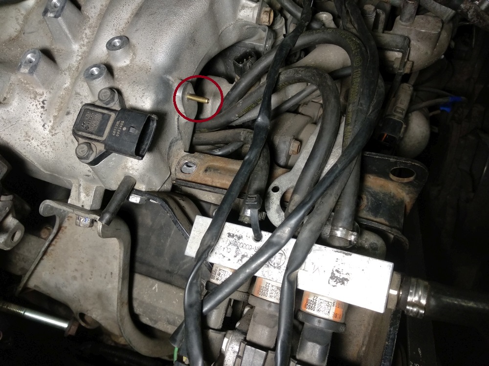

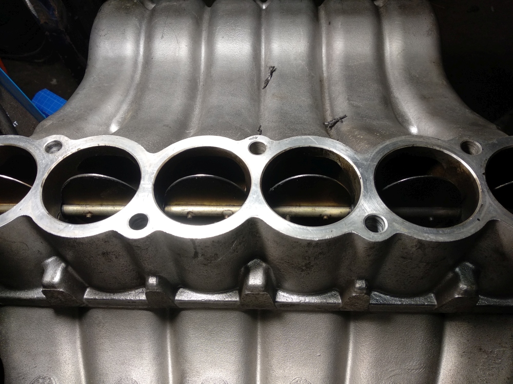

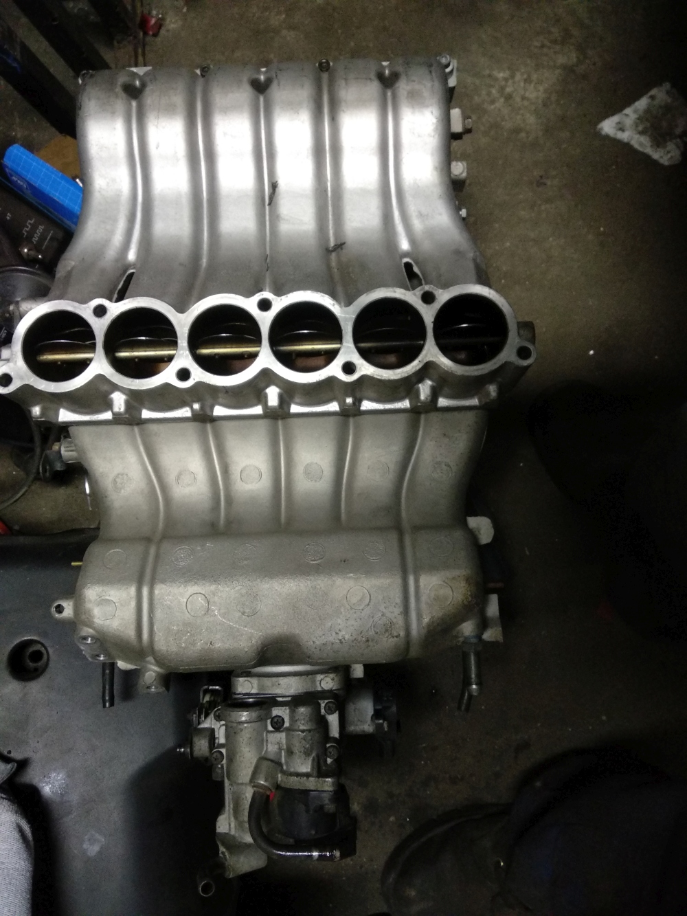

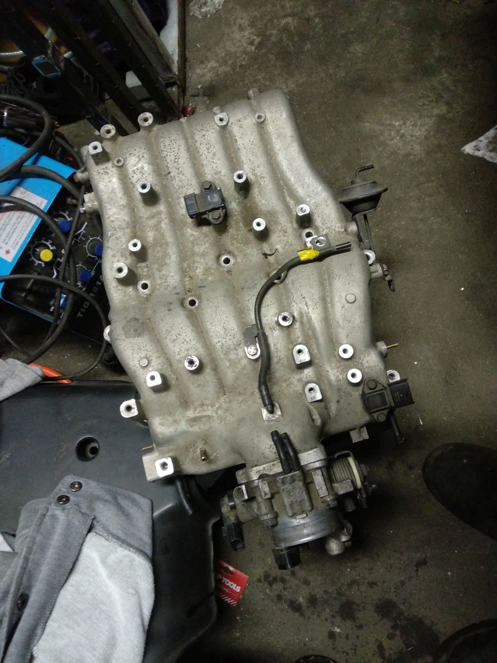

Pierwsza uwaga - śruby mocujące kolektor mają różne długości (szpilki). Należy mieć to na uwadze montując kolektor że śruby/szpilki dłuższe wkładamy w te otwory, które są wyżej względem pozostałych.
Druga uwaga - Może być sytuacja że wykręcą się same nakrętki znajdujące się na kolektorze a szpilki pozostaną przykręcone. Szpilki te wykręcamy (ręką, kombinerkami) gdyż uniemożliwią nam wyciągnięcie kolektora (patrz fotografie poniżej).
Teraz kolektor jest już odkręcony i nic go nie trzyma. Jeżeli jeszcze tego nie zrobiliśmy to wszystkie przewody odginamy na boki/za kolektor i unosząc go do góry wyciągamy w naszą stronę (stoimy od przodu auta).
W moim przypadku mój wzrost był wadą i w tej czynności oraz w paru poprzednich musiałem siadać/ uklęknąć na wzmocnieniu czołowym. Sam kolektor nie jest ciężki ale dość duży i lubi się haczyć o przewody i to będzie utrudniać jego montaż/demontaż.

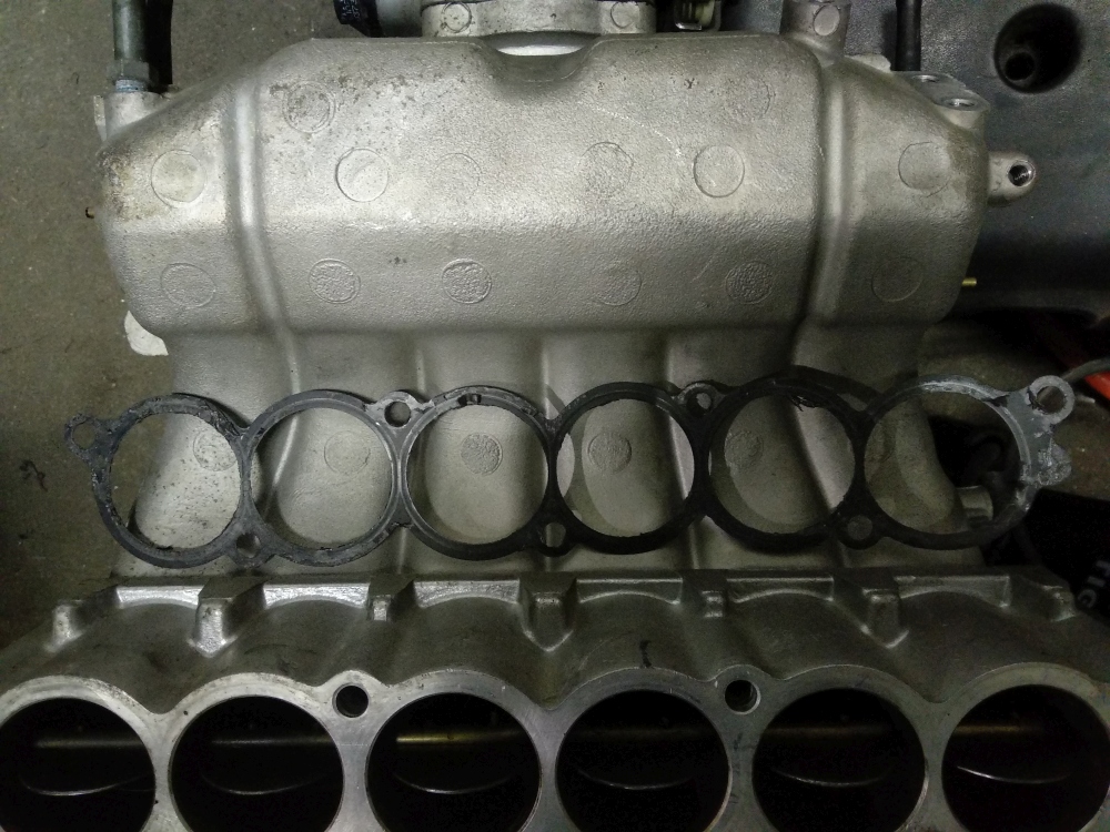

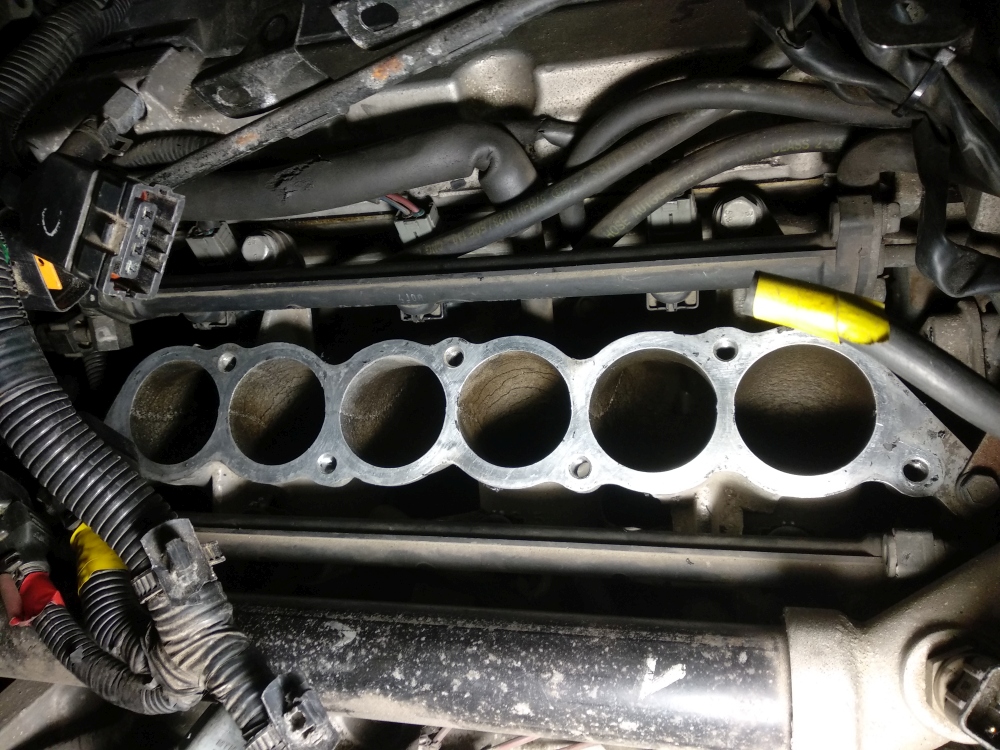

Na fotografii poniżej zamieszczam zdjęcie uszczelki. Jest ona metalowa i podczas montażu kolektora należy na nią uważać by się nie pogięła.
Na fotografii widać czarne "coś" na uszczelce. Kolektor ten był demontowany przeze mnie drugi raz. Zasada jest taka by tą uszczelkę wymieniać za każdym razem gdy kolektor jest ściągany. Ze względu na to iż zaopatrzyłem się w taką uszczelkę zrobiłem coś czego się nie powinno robić - starą przesmarowałem silikonem do uszczelniania m.in. pokryw zaworów i zamontowałem powtórnie. Jeżeli tak się zrobi a np. wskutek szarpania się z kolektorem przy demontażu uszczelka się powygina można mieć problem z dostawaniem się powietrza przez szpary.

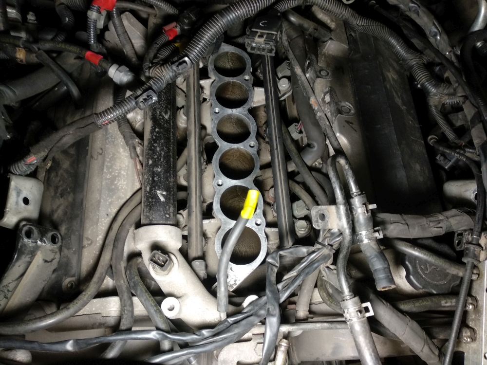

Demontaż listwy wtryskowej i wtrysków.
Pod kolektorem znajdują się dwie listwy wtryskowe połączone ze sobą metalowym przewodem od strony przodu auta.
Stojąc od przodu samochodu układ wtrysków jest następujący:
5 6
3 4
1 2

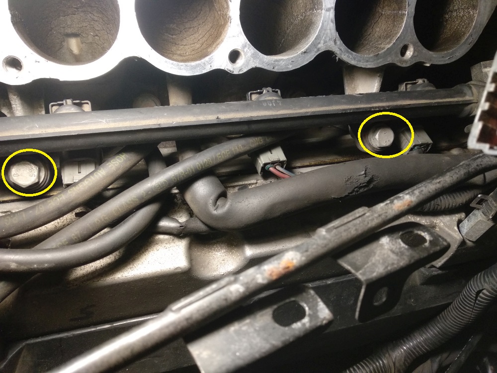

Zapłon traciłem na 4 cylindrze więc należało odkręcić prawą listwę i wyjąć środkowy wtrysk.
Listwa przykręcona jest dwoma śrubami które wykręcamy

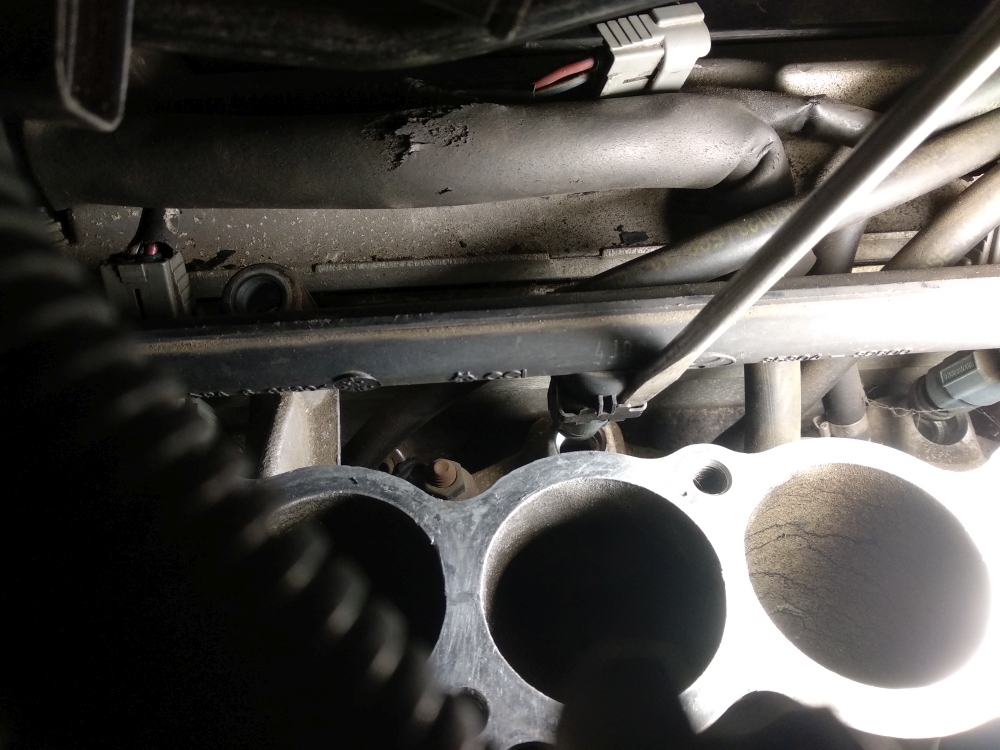

Listwę wyciągamy razem z wtryskami - montowane są na wcisk. Chwytając raz z jednego końca raz z drugiego końca wyrywamy listwę razem z wszystkimi trzema wtryskami. Pomimo iż listwa wtryskowa jest wykonana z tworzywa (może w środku przechodzi metalowy przewód?) jest raczej solidna i ciężko byłoby ją uszkodzić.

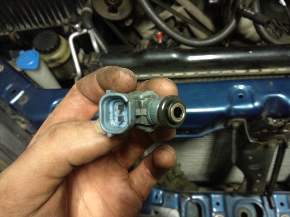

Od interesującego wtrysku odpinamy wtyczkę elektryczną, wyciągamy zapinkę metalową i wtrysk wyciskamy w dół.
Potrzeba do tej operacji trochę siły i cierpliwości ponieważ wtrysk wciśnięty jest mocno. Osobiście długo się z nim siłowałem ruszając na boki i ciągnąc w dół zanim się poddał.

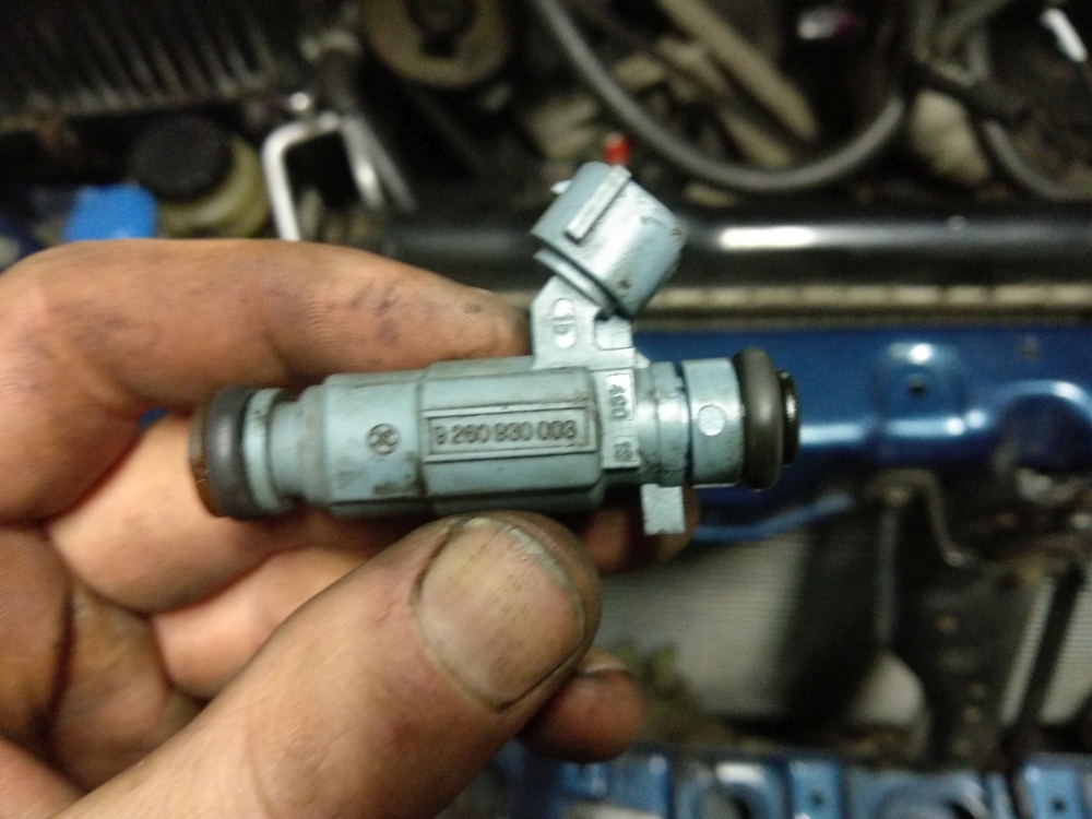

Chciałem się upewnić czy wymontowany wtrysk na pewno jest uszkodzony. Pomiar oporności - 14,6 Ohm. Po płukaniu go w benzynie udało się wypłukać trochę paprochów które wyglądem przypominały rdzę. Za pierwszym demontażem podjąłem próbę by 100ml strzykawkę podciąć tak by dało się wsadzić do niej wtrysk końcem wylotowym; do wtrysku podłączyć napięcie z akumulatora i próbować "przedmuchać" wtrysk benzyną pod ciśnieniem. Próbowałem przykładać ciśnienie z obu końców wtrysku na przemian przez kilka cykli. Nic się nie działo. Nie wiedziałem czy w ten sposób w ogóle dam rady wytworzyć na tyle duże ciśnienie aby zaobserwować jego pracę. Wtrysk zamontowałem, wszystko złożyłem do kupy. Nie udało się. Tym razem.
Przed drugim demontażem zakupiłem używany wtrysk za kilkadziesiąt złociszy. Zrobiłem jeszcze raz tą samą próbę ze strzykawką montując wtrysk wlotem do strzykawki i w tym przypadku po zapodaniu napięcia miałem okazję popatrzeć na własne oczy jak pracuje wtrysk. Do tej pory pamiętam to cudowne uczucie :yes: i to uczucie gdy po złożeniu wszystkiego silnik równiutko pracował.
