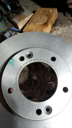

Re: Minimalna grubość tarcz hamulcowych tył??
Dobrze prawi przedmówca. Akurat jestem na etapie montażu przednich.
Nie wiem czy dacie radę odczytać - tam jest "min th 26mm"
Marek ma rację - 26mm to przód, nie tył.
