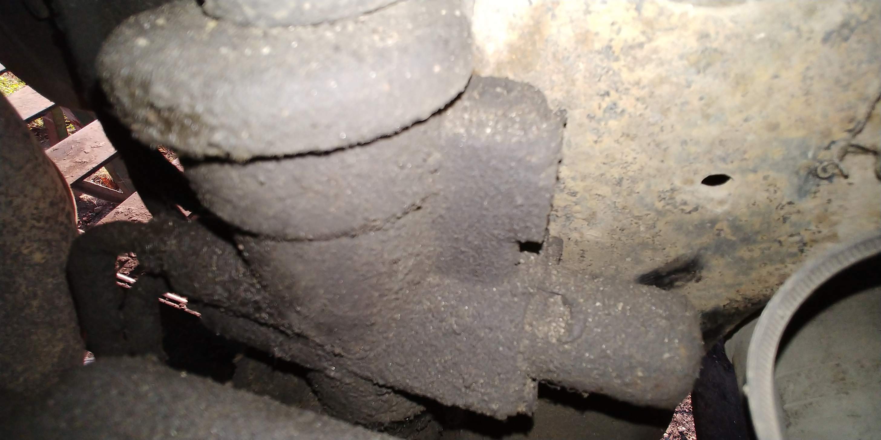

Re: [JC, 3,5 V6] Kulejące wspomaganie
Udało mi się wczołgać pod auto i dopaść wtyczkę. Zrobiłem sobie mostek z dwóch konektorów i kawałka przewodu, zwarłem piny we wtyczce idącej do modułu, pomiar rezystancji potwierdziła ciągłość tego odcinka. Wsadziłem we wtyczkę idącą do maglownicy dwa kawałki drutu, po jednym na każdy pin, pomiar rezystancji izolacji i wiadomo, przerwa w obwodzie. Próbowałem wczołgać się głębiej pod maszynę ale mój akumulator piwny (brzuch) przeszkodził mi w tym. Wtyczka jak mniemam jest po lewej stronie pojazdu, niestety nie udało mi się do niej dostać, a już o sznurowaniu nowej instalacji w ogóle nie było mowy. Mam jedynie nadzieję, że sam elektrozawór jest cały, a cewka nie spalona bo pewnie samego elektrozaworu dostać się nie da...
Panowie, jest w sumie nie lada problem... Najwidoczniej albo był tu przede mną jakiś czarodziej albo duchy...albo po prostu się ułamała... Jak już jakoś dostałem się do przodu maglownicy telefonem, porobiłem zdjęcia i zauważyłem brak wtyczki na elektrozaworze (chyba, że to nie jest elektrozawór)... Jak widać na fotografii u góry czai się jak mniemam wtyczka od tego elektrozaworu... Są one w ogóle dostępne czy trzeba maglownicy szukać? widziałem jedynie używki na alledrogo po 160-170zł Już nawet nie wspominam o poziomie jej wycieku...
Jeżeli jest przykręcony na dwie śruby do główki maglownicy , to jest to zawór . Można je dostać , na allegro są używane . A tu masz numer oryginału 577503E010
Na zdjęciu widać kostkę z urwanym gniazdem w środku . Na allegro jest jeden za osiemdziesiąt zł , nowe będą dużo droższe , podejrzewam że powyżej czterystu .
znalazłem tego jegomościa za 80 zł, tylko pytanie czy wychodził ich jeden rodzaj wątpię by sprzedawca odnalazł numer na tej skorodowanej obudowie, a wolałbym nie ściągać dwa razy maglownicy.
