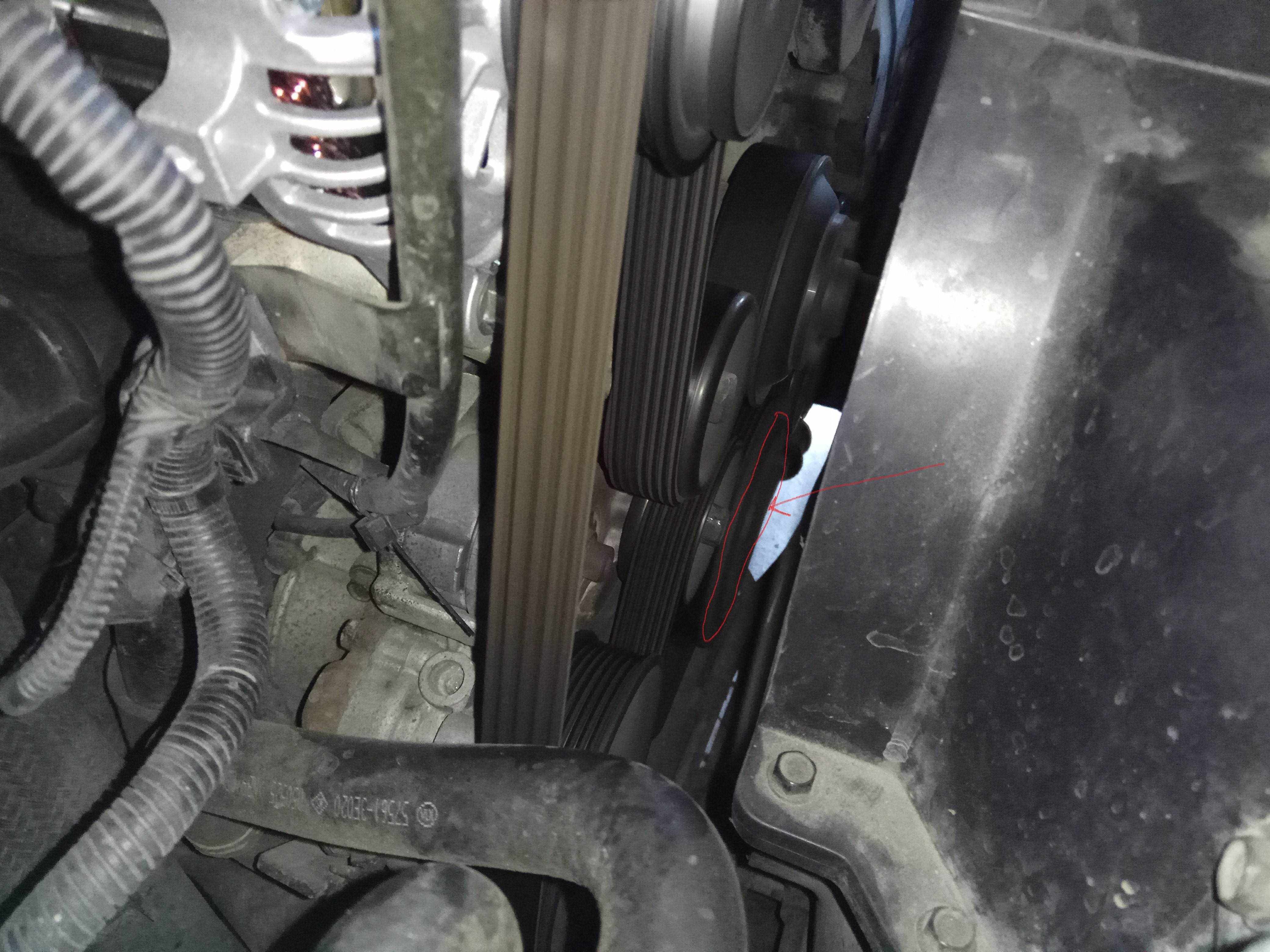

To sprawdzicie koło pasowe wału , są upały , trochę już przejechało , mogło się rozwulkanizować a jak ostygnie to znów łapie .

Czy to jest może to koło zaznaczone na czerwono? Ono jako jedyne z całego zestawu drga podczas pracy
