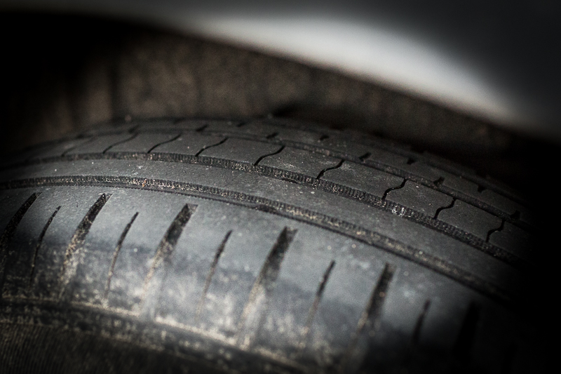

Koledzy, mam pewien problem i niepokoi mnie on o tyle mocno, gdyż był przyczyną kilku lub kilkunastu nieprzyjemnych sytuacji, w których "traciłem kontrolę nad autem", a prowadzenie stało się bardzo niepewne i wręcz niebezpieczne. Sytuacja ma miejsce na mokrej nawierzchni, koleinach, piaszczystych i gruntowych drogach, czyli wszędzie tam, gdzie następuje utrata przyczepności kół, a w szczególności przedniej osi. Napęd mam stały na tył, przód dołączany (TOD). W wielu niebezpiecznych sytuacjach, miałem wrażenie, że ten napęd nie funkcjonuje. Oczywiście, z zapiętym reduktorem (LOW) było lepiej, ale nie do końca dobrze.
Nie wyciągając zbyt pochopnych wniosków, założyłem, że napędy działają prawidłowo, a winowajcą są bardzo kiepskie opony letnie - Zeetex. Auto stoi na oryginalnych felgach 17", opony 235/65/17. Wg mnie, nie przesadzam, auto kompletnie nie trzyma się żadnej nawierzchni, poza suchym i czystym asfaltem. Pomyślałem, co z tego, że mam napęd 4x4, skoro jedyny punkt styczności auta z podłożem (opona), zdaje się być tak marnej jakości.
Wielokrotnie, sytuacje utraty przyczepności przyprawiły mnie o blady strach i zwątpienie. Czy idę w dobrym kierunku, aby jak najszybciej zmienić gumy? Podpowiedzcie proszę. Naprawdę, bardzo często bywa niebezpiecznie i mam tego trochę "dosyć". Już nie mówię o leśnych i błotnistych duktach, ale zwykłej asfaltowej, mokrej nawierzchni i szutrowej, suchej drodze.

Vokal, obawiam się, że Twoje zimówki charakteryzują się o niebo lepszą przyczepnością niż moje letnie "Zeetex". Zdaję sobie sprawę, że 4x4 nie zastąpi zdrowego rozsądku i uwagi na drodze. Mowa o normalnych, bezpiecznych prędkościach.
Sorento kupiłem od Pippera właśnie z takimi kołami tzn. dwa zestawy lato/zima, oba na felgach fabrycznych od wersji poliftowej tj. 17 cali.

cezio77 pisze:Miałem Octavię na letnich opnach Zeetex.
Na suchym trzymały jako tako, natomiast na mokrym nie raz miałem pikawkę na ramieniu - auto zachowywało się jak na bardzo śliskiej nawierzchni, był problem z ruszaniem (buksowało) oraz z hamowaniem (poślizg).
Cezio77, jestem niemal pewien, że to wina opon. Inaczej, to moje subiektywne odczucie, ale tak to wygląda, Zeetex w wersji letniej zdaje się kompletnie poległy. Przy zapiętym reduktorze, auto było stabilniejsze, ale nadal "jakby pływało" np. po szutrowej, leśnej ścieżce. W mniejszym stopniu porównując do trybu Auto, ale jednak.

No moim skromnym zdaniem bieżnik bardzo średni...ponadto 8io letnie gumy też chyba nie dają gwarancji satysfakcji... Chyba zaczął bym faktycznie od opon. Jeśli Cię interesuje to jak sprawdzę swoje nowe gumy poczatkiem zimy to będę miał na sprzedaż komplet Continentalek w dobrym stanie. Chyba, że nowe całoroczne okażą się do kitu to zostawie sobie stare letnie i dokupię zimówki.

Sprawdzałeś zawieszenie i układ kierowniczy w aucie . Nawet na całkiem łysych oponach ,kiedy jedziesz wolno po lesie nie powinno być takich objawów .
