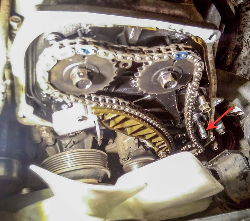

Nareszcie mam chwilę czasu, aby opisać rozwiązanie mojego problemu. Winny był wykręcony trzpień podtrzymujący prawy ślizg górnego łańcucha rozrządu.
Znalazłem go na dole pokrywy łańcucha, dobrze, że nie narobił szkód. Na pokrywie widać ślad od ocierania przez ten trzpień.
Przez ten odkręcający się trzpień ostatnio w rozrządzie słychać było czasami grzechotanie pojawiające się nieregularnie i niezależnie od stanu nagrzania silnika.
W końcu odkręcił się całkiem, łańcuch rozrządu połamał dolny koniec prawego ślizgu i zaczęło grzechotać tak, jak w nagraniu zamieszczonym przeze mnie wcześniej.
Trzpień wkręciłem zabezpieczając gwint czerwonym (mocnym) preparatem zabezpieczającym. Przy okazji wymieniłem obydwa ślizgi i napinacz hydrauliczny.
Teraz rozrząd chodzi najciszej od czasu kupna przeze mnie czołga .
