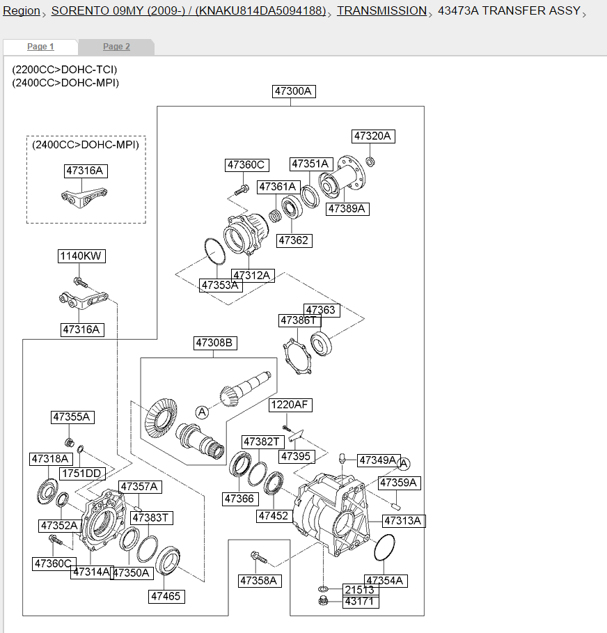

Re: SORENTO II 2010 2.2 CRDI AUT. - Starta zębatka od skrzyni rozdzielczej na tył
krzysiek ardie pisze:Po pierwsze uzupełnij profil o dane auta, po drugie podaj VIN to przez weekend pogrzebię za numerami tej części
Profil już uzupełniłem,
a VIN przedstawia się następująco: KNAKU814DA5094188.

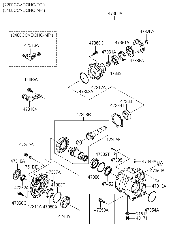

Karta katalogowa:
- 43-473A11.gif (16.8 KiB) Przejrzano 6562 razy
Popatrz na rysunek i co potrzebujesz

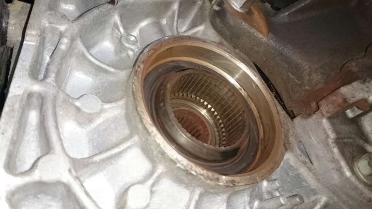

Nie zrozumieliśmy się, moja wina. Chodzi o zębatkę/wieloklin, która jest w skrzyni biegów - wychodzą z niej 2: mniejsza odpowiada za przedni napęd i ta jest o.k. i większa, zewnętrzna daje napęd na przekładnię na wał na tył. Ta jest starta, stąd podczas jazdy wał się nie obraca, a powinien. Udało mi się dziś pozyskać zdjęcie. Zamieszczam. Jak widać to elementy skrzyni biegów i widać je po zdjęciu tej skrzyni rozdzielczej, której rysunek zamieściłeś.

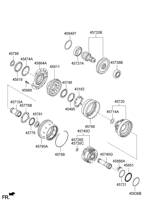

Popatrz na to manuala do skrzyni nie mam
Hmm, niestety na tych schematach nie ma tego wieloklinu... zastanawiam się czy jeśli skrzynia biegów jest na gwarancji to można traktować to jako naprawę gwarancyjną?
