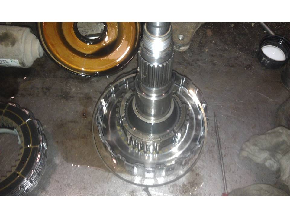

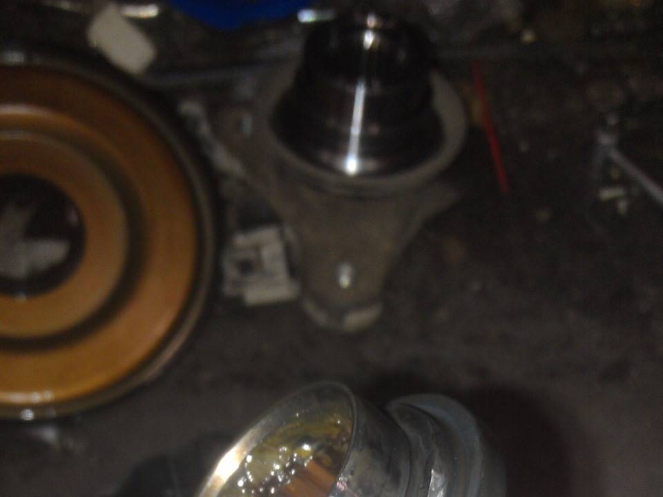

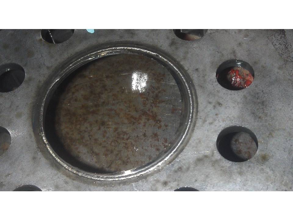

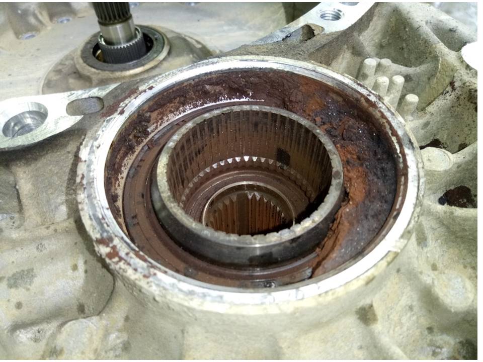

W teorii :yes: a w praktyce pózniej to wygląda tak :idn:
wielowypust skrzyni biegów na wyjścu na skrzynię rozdzielczą
albo Haldex

#12 Postautor: hunter » niedziela, 22 listopada 2020, 21:53
Niestety tak, ale obydwie usterki nie w jednym aucie . Przypadłość w dieslach ( dośc powszechna w Sorento II i Sportage III i ich odpowiednikach Hyundaia). Miałem info z serwisu ,że niby Sorento III jest wolne od tego- do czasu ąż mój kolega miał pecha- 5 tyś po ostatnim serwisie w SIII napęd na tył zginął (przy 155 tyś. km). Było "łup łup" przy szybkim włączaniu się do ruchu i po napędzie. Kupowałem mu części z Korei- bo w ASO wyliczyli mu 15 tyś PLN razem ze skrzynią rozdzielczą ( której nie trzeba było wymieniać) :lol: ,z resztą nie tylko ASO sobie liczy za tego typu naprawy. Nie ma prawidłowości co do czasu( przebieg) kiedy to się stanie. Decyzja o wielkości moda zależy od uzytkownika , tylko po co kusić los :( Ale zawsze mozna przetrzeć szlak :roftl:
Wałek od sprzegła został wycięty z talerza w momencie próby wyciagania innego zakopanego auta. Udało się kupić tanio sprzęgło używkę z małym przebiegiem w Niemczech . Sprzęgła nikt nie chce naprawiać- brak części w katalogu KIA . Wiem,ze Orzeł rozebrał naprawił sprzegło w SII kolegi Zygje.
Częściej padają wielowpusty niż elementy sprzęgła.
