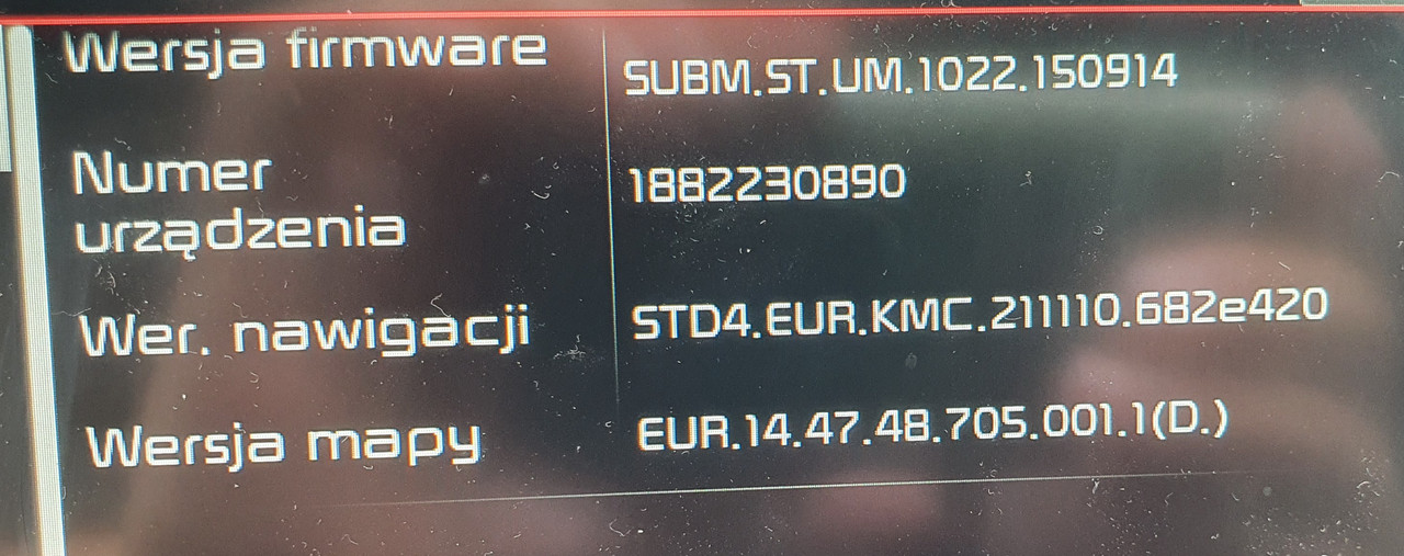

Witam. W tym tygodniu zrobiłem update w moich dwóch Sorento III jedna z 2016 druga z 2019 roku. W obu przypadkach mam teraz ten sam problem. Wcześniej gdziekolwiek jechałem zawsze miałem info o dozwolonej prędkości, pewnie sczytywało to z info navi po GPS i po znakach które zobaczyła kamerka. Teraz znaki ograniczenia prędkości na zegarach pojawiają mi się na jakies 15-20 sek po minięciu znaku i potem znikają i mam w sumie cały czas trzy kreski czyli brak info o znakach. Czy kto z was tez ma taki problem? A poza tematem, nowe szaty graficzne (mleko, mokka, dark...) są po prostu koszmarne!! Wcześniej ta navi była ładna, ulice były wyraźne białe ciemno odgraniczone od reszty mapy, po prostu WIDOCZNE z wyraźnymi napisami nazw. Teraz ulice są szare bez wyraźnego obramowania, takie tylko maźnięte krechy... przy przechodzeniu automatycznym na wersję nocną gdy jeszcze jest szarówka na tych nowych szatach ni ch... nie widać NIC!! ledwo nazwy ulic i nic więcej. Mam nadzieję że to szybko poprawią bo te motywy są KOSZMARNE!! Nie ma co wybrać...

Już o tym pisałem w dziale Car Audio. Spójrz tam. Temat Aktualizacja map z 2021. U mnie wróciły znaki. Spisz dane z systemu. Zobaczę czy masz ostatnią, bo to co piszesz w mojej z 2019 pojawiło się w listopadowym update a znikło w majowym.

Oki faktycznie znalazłem wątek w dziale audio. Pragnę tylko zaznaczyć że mnie wgrywali w autoryzowanym salonie update tydzień temu mówili ze najnowszy, nawet musieli mi karte wymienić 16 na 32GB... a problem 3 kresek jest nadal i to w obu autach

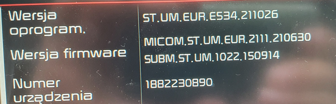

Wersja zainstalowana wczoraj w starszym Sorento:

Ja mam auto z końca 2017 r. też z navi Gen4. Podobnie jak Tobie po ostatniej aktualizacji (w ASO w czerwcu) nie zaczytuje ograniczeń prędkości z mapy. Próbowałem też samemu aktualizować przez narzędzie od KIA ale to co mi wygrali to najnowsza wersja. Downgrade jest ponoć niemożliwy. Następna aktualizacja map ma być na jesień. Być może wtedy problem zostanie zlikwidowany.
