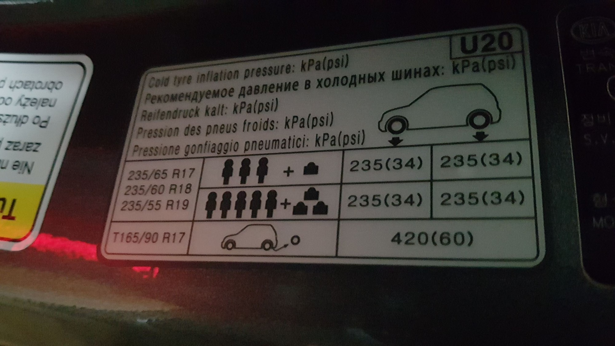

Jako, że przeszukałem forum i nie znalazłem informacji na ten temat postanowiłem założyć nowy.
Pytanie brzmi, czy waszym zdaniem w S3 ciśnienie opon ktore jest napisane na tabliczce znamionowej w samochodzie, po otwarciu drzwi kierowcy jest ok? Pisze, że powinno być 2.2 bar w 4 kołach ,a w zapasowym 3bar. I nie wiem jak inni ale na mój rozum coś tu jest chyba nie przemyślane ponieważ koło zapasowe (oczywiście pełne o tych samych wymiarach) gdy musimy zmienić "kapcia" to w jednym będzie ciśnienie 3 bar a w pozostałych 2.2bar. I drugie pytanie czy w samochodach o takiej masie nie powinno być minimum 2.6-2.7 bar ze względu na to, że przednie opony przy skręcie szybciej ścierają zewnętrzny bieżnik opony ? Czy źle myślę?

Re: Opony i ciśnienie
U mnie jest taka tabliczka 34 PSI, czyli około 2,35 bar. Ja zawsze pompuję 2,4 bar. Od dwóch lat i 60k km nie zauważyłem jakiegoś nienormalnego zużycia opon. Miej na uwadze, że podczas jazdy opony się rozgrzewają, a tym samym zwiększa się ciśnienie możesz zaobserwować podczas jazdy na komputerze pokładowym. U mnie po rozgrzaniu opon jest 2,6-2,8 bar.

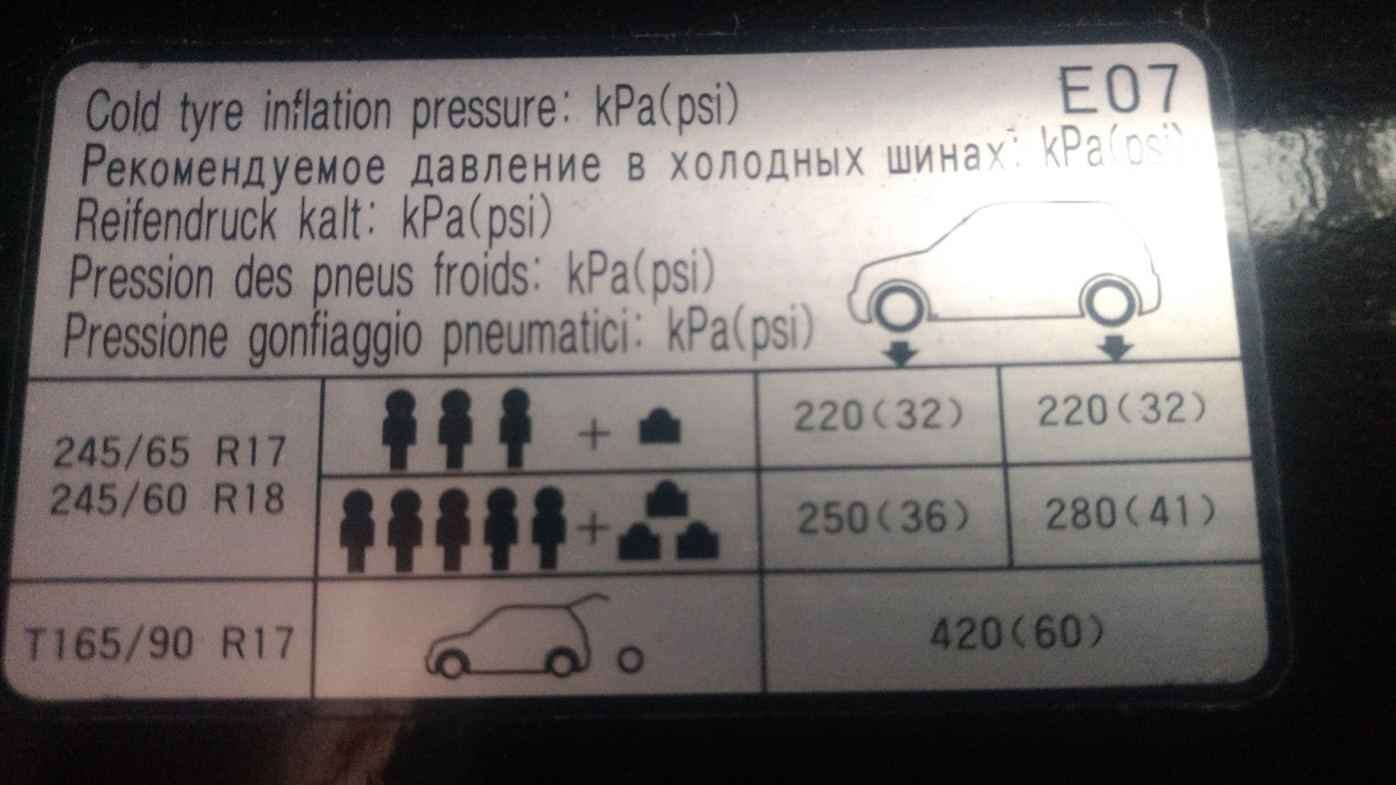

"misio" jeśli to ma Ci pomóc - 35 psi przod, 38 psi tyl. na zimno. w trasie podbija nie wiecej niz plus 3 wg komputera. jedzie ok. opony zuzywaja sie normalnie.
