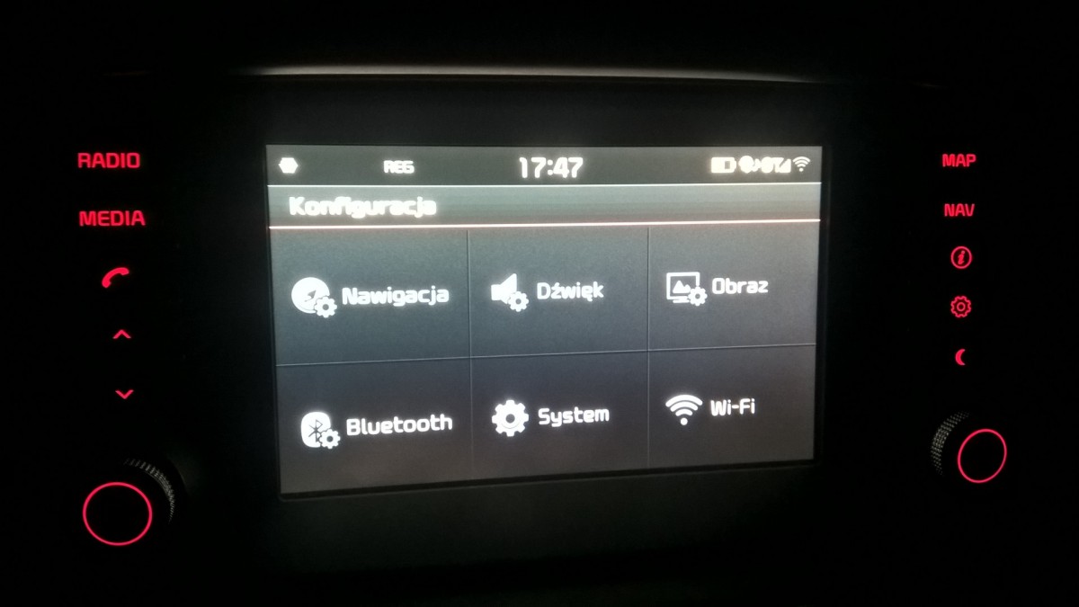

- jestem
- Posty: 19
- Rejestracja: środa, 17 sierpnia 2016, 13:23
- Napęd: AWD
- Rok: 2015
- Kolor: imperial bronze
- Przebieg (km.): 28140
Re: Nawigacja a trafic.
burzalka pisze:Myślę że mamy takie same nawigacje, tylko ja się walnąłem z pozycją przycisku.
A więc - czwarty przycisk od góry, po prawej stronie ekranu - takie koło zębate. Po jego naciśnięciu pojawia się menu "Ustawienia". Po przewinięciu ekranu w dół, u mnie jest ikonka z kołem zębatym, podpisana: "Informacje systemowe". Po jej naciśnięciu pojawia się ekran "Informacje systemowe" wraz na którym są wersje nawigacji, map itp.
W nowej wersji oprogramowania wygląda to trochę inaczej. Po wciśnięciu "koła zębatego" wchodzisz w menu KONFIGURACJA i widzisz sześć ikonek jak na załączonych zdjęciach. Po wybraniu ikonki "SYSTEM" wchodzisz menu "Ustawienia systemowe", ale tu też nie ma nigdzie wersji oprogramowania. Właziłem we wszystkie ikony i niestety nigdzie nie znajduję czegoś takiego.
