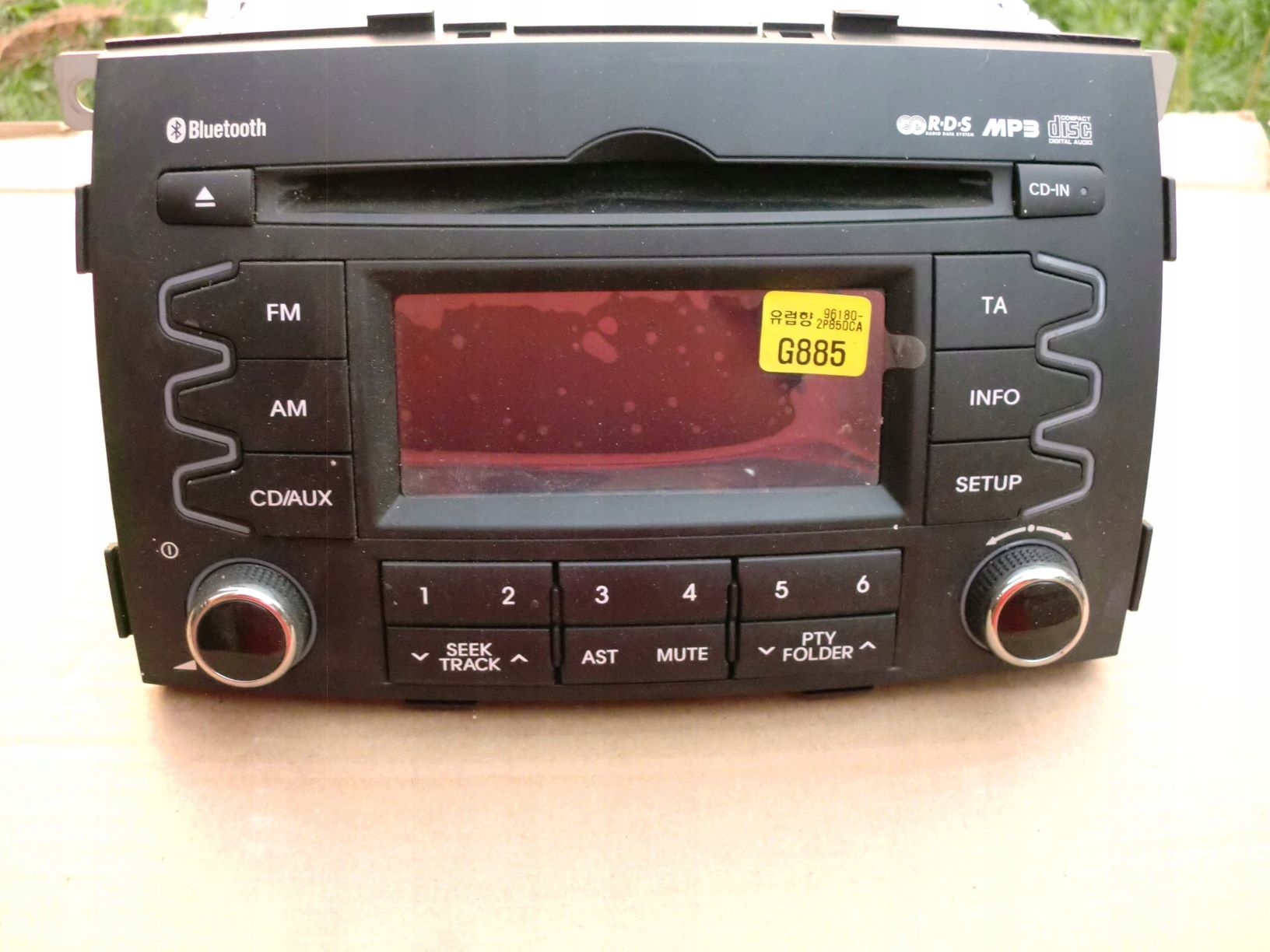

Cześć
Ma ktoś instrukcję do oryginalnego radia Sorento II ? Radio odbiera mi słabo stacje radiowe, często poza miastem nie znajduje nic. Na wyświetlaczu widać napis LO czyli wydaje mi się że to jest informacja o zakresie fall. LO to chyba krótkie fale. A pytanie czy da radę zmienić żeby szukał stacji w dalszym zasięgu. W audi A4 miałem taką funkcję na zwykłym radyjku. Czy tu też jest może taka opcja?!. Z góry dzięki za każą informację. Zdjęcie mojego radia :beer:

Przełącz na FM. Cała reszta jest ultra typowa - jak w każdym innym systemie audio.
Jedyny problem może występować, jeżeli masz samochód z USA - radio amerykańskie nie działa w Europie (inny zakres próbkowania częstotliwości FM).

Jeżeli radio można dostrajać ręcznie to nie ma żadnego problemu , będzie działać normalnie . Przesunięcie o kilka MHz występuje w radiach dostrajanych automatycznie . Ale kilka stacji będzie słychać. Jeżeli to jest europejskie radio , to z tego co opisujesz wygląda na uszkodzoną antenę . Teraz spojrzałem że ma RDS to raczej będzie europejskie .

Radio jest europejskie. Pochodzenie auta Fancja. Jest lipa bo nie mogę odkręcić anteny :/ Kręci się w około ... Postaram się wymienić sam "bat" może coś pomoże. Ciekawe czy wzmacniacz antenowy nie padł...

Jeżeli się kręci to mogło się pourywać w podstawie . W lewym przednim słupku chyba widziałem łączenie przewodu antenowego , jak byś tam podłączył kawałek dłuższego drutu i sprawdził odbiornik to by była pewność że jest to wina toru antenowego . Co do tego połączenia w słupku , to ktoś by musiał potwierdzić żebyś na próżno się nie męczył .

Złącze masz przy prawej nodze pasażera, okryj maskę i przetnij nakrętkę ozdobną diaksem, dopiero wyjmiesz bebechy , kup antenę od passata za 19 PLN manualną wysuwaną , zadbaj o maskownicę oryginalną tą co jest od kianki , wykorzystasz do anteny zakupionej , w moim przypadku po takiej wymianie mam wszystkie stacje, wcześniej wszystko trzeszczało , nic radio nie mogło znaleźć, jeżeli cię interesuje taki zabieg ,to powodzenia

[quote="gczarkowski1"]Złącze masz przy prawej nodze pasażera, okryj maskę i przetnij nakrętkę ozdobną diaksem, dopiero wyjmiesz bebechy
Chyba nie o tym Sorento mówisz , to jest z 2010 r . :( Przy prawej ręce pasażera :) , w słupku od góry . W poprzednim poście się pomyliłem , tylko w podstawie anteny jest zdaje się wzmacniacz , inna zwykła antena może mieć mniejszą skuteczność .

I jak z tą anteną? ja podłączyłem chinczyka z androidem ( Turner Model: NXP6686) pod oryginalną antene i odbiera nie za bardzo.Oryginalne radio łapało stacje bardzo dobrze tylko że nie wszystkie bo to auto z kanady.Podłączyłem też separator wzmacniacz 26 db. i było jeszcze gorzej. Może ktoś wie jak z tym sobie poradzić. :hmm:
