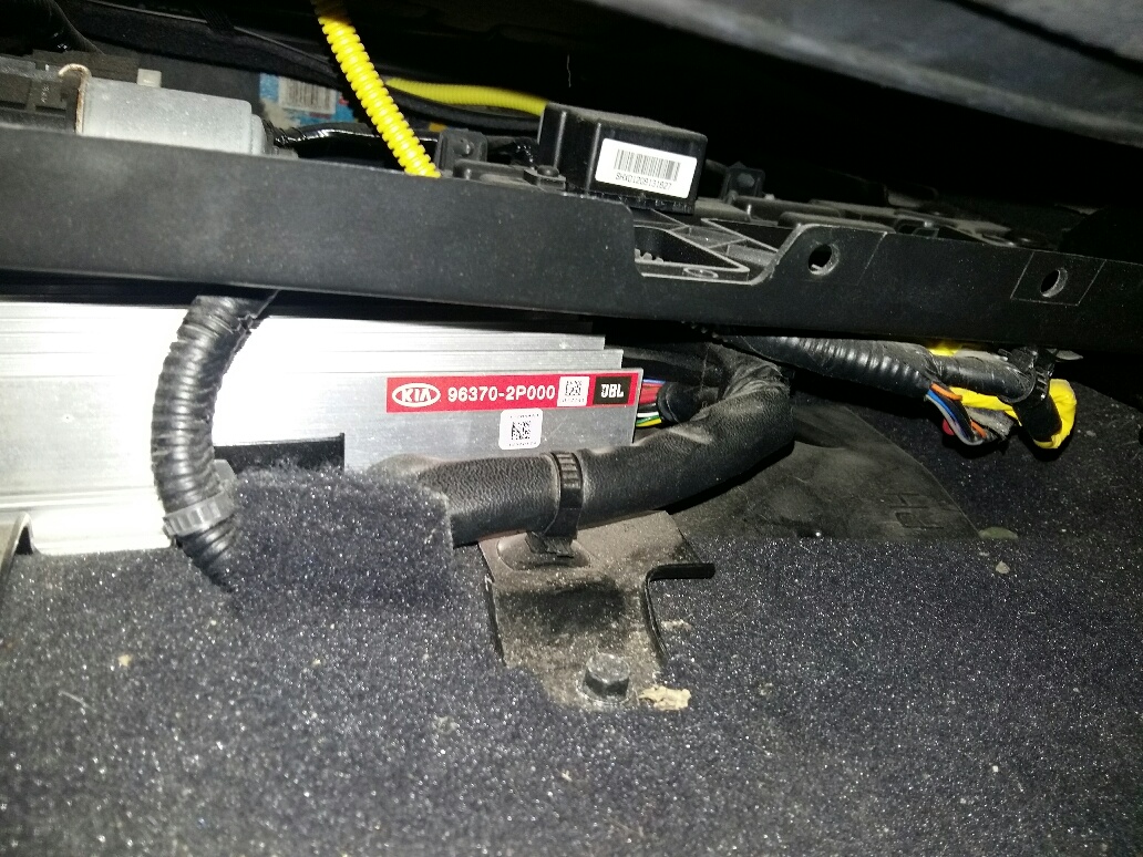

Cześć,
Nie mogę dotrzeć do informacji.
Kto wie, kto powie, jakie są wersje audio w Sorento?
Z czego się składają?
Na razie tylko na ucho, słuchając swojej to jest radio z nawigacją, zestawy dwudrożne w furtkach i gdzieś schowany nieduży i niezbyt nisko schodzący sub.
Jak jest sub, to na pewno ma wzmacniacz, czy za radiem jest jeszcze jakiś dodatkowy wzmacniacz? Czy to w zależności od wersji?
Gdzie to wszystko jest pochowane?
Zastanawiam się czy nie dłubnąć audio w moim nowym pojeździe. Niby nie jest najgorszy (w porównaniu do innych fabrycznych), ale można lepiej. Zastanawiam sie tylko co i na ile zmodyfikować.
Skoro jest sub, to gdzieś idzie wiązka z zasilaniem do niego i z sygnałem.
Skoro są dwie drogi w drzwiach to pytanie aktywnie czy pasywnie cięte, jeśli pasywnie, to gdzie jest zwrotnica (o ile w ogóle jest?), jeśli aktywnie, to czy można modyfikować parametry podziałów w procesorze, czy też można wyjść pełnym sygnałem i ciąć pasywnie?
ITP ITD. Ktoś coś już robił w swojej sorci i może podpowiedzieć?

#2 Postautor: PABLOTECH » środa, 13 czerwca 2018, 20:46
Zajrzyj pod fotel pasażera. Nie wiem jak w wersji EU ale u mnie jankesi zapodali tam niezły wzmacniacz JBL.
W bagażniku (fabryczny) wielki głośnik niskotonowy a centralnie nad kokpitem duży głośnik środkowy. Całość ma niezłe pindolnięcie :jaw: ... ale i tak często wolę to wszystko wyciszyć tylko po to by wysłuchać tego co niesie się z . . . pod maski :rolley:
