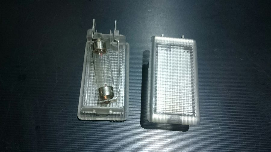

Ja w swojej byłej doświetliłem bagażnik wymieniając zwykłą żarówkę w lampce sufitowej na mocny moduł led.
Poza tym w klapie od wewnątrz zamontowałem dwie dodatkowe lampki które zasiliłem z krańcówki otwarcia klapy bagażnika.
Zarówki zastąpiłem mocnymi ledami c5w.
Lampki doświetlały bagażnik i cały tył za autem.

Beata, a coś więcej o tych lampkach? Wyglądają tak bardziej nowocześnie :)
